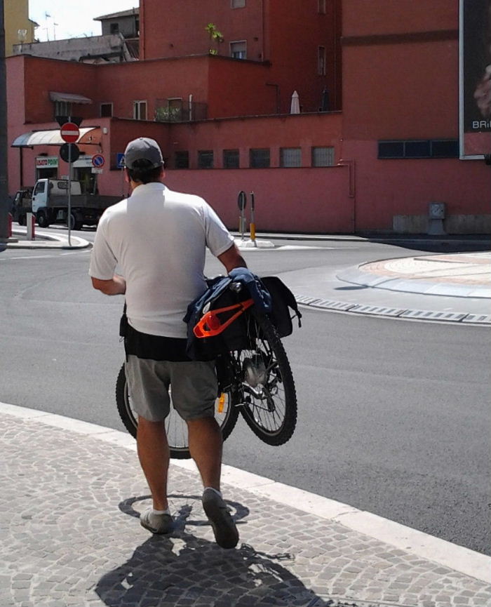

iw6cpk ha scritto:
...una muscolare te la potresti mettere in spalla. L'elettrica pesa troppo...
infatti questa nemmeno tu te la sei caricata in spalla...
101,87 KB
e meno male che il gommista era a soli duecento metri dalla stazione e la bella escursione la si è fatta lo stesso!
Modificato da - pilotaDD in data 09/11/2013 09:59:59

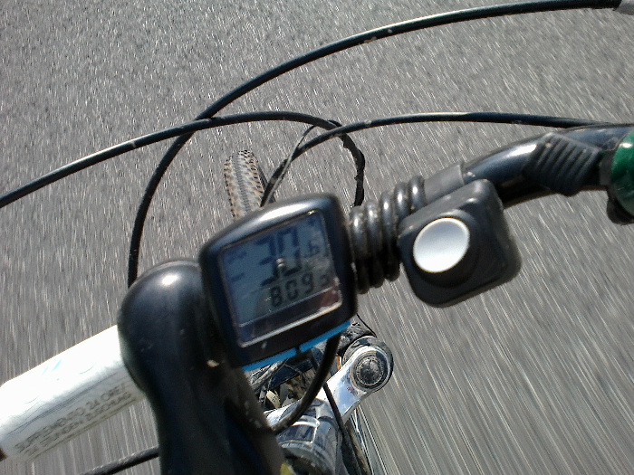

otimov ha scritto:
cosa sarebbe questo pulsantino magico ?
IW6 ti ha già spiegato bene cosa sia, eccolo
206,26 KB
la mia BH col Pana da 26V non ce l'aveva di serie, e dopo qualche sfacchinata per spingere su la bipa in salite impedalabili l'ho retrofittato e sicuramente è un ausilio molto utile.
