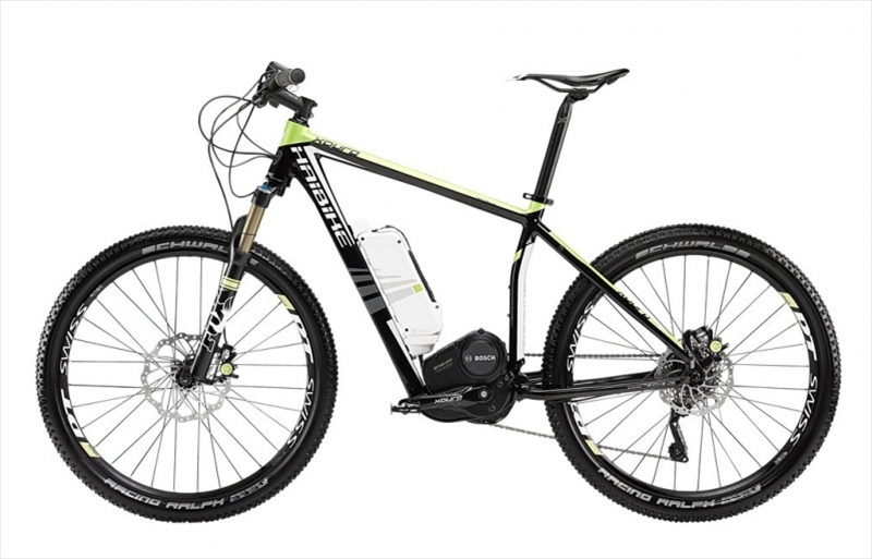

La finale è tra questa
346,63 KB
e questa

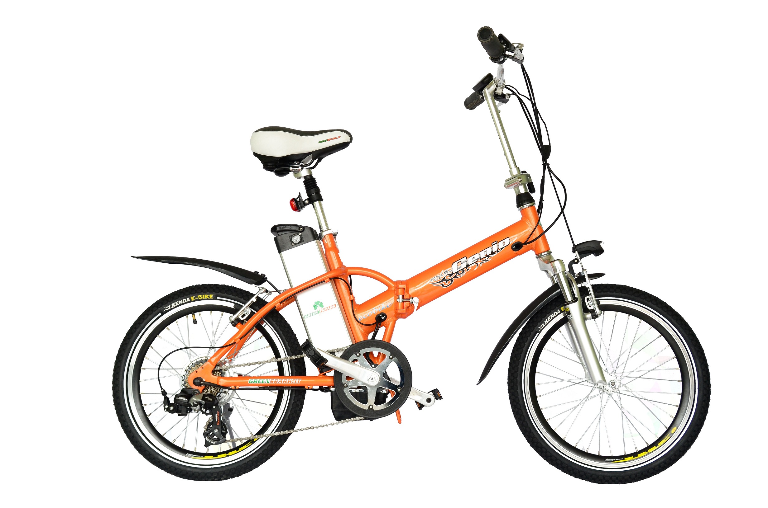

Premetto che ho la pieghevole da un anno ed ho praticamente eliminato l'auto, mi muovo solo in bici facendo più o meno 500 km al mese, intendo proprio sempre, 12 mesi l'anno con qualsiasi temperatura pioggia et. etc. (la città nella quale vivo mi aiuta),quindi ho bisogno di un buon mezzo urbano che mi faccia divertire anche nei week-end con escursioni in montagna di 60-90 km tra andare e tornare. Ho individuato le bici giuste o avete altri modelli da suggerirmi? E soprattutto il vero dubbio che mi attanaglia è: provenendo dal brushless mi devo preparare a sudare col motore centrale bosh? Perchè un conto è sudare durante le passeggiate nel week-end altro discorso è arrivare sudato al lavoro. Con genio non ho sudato neanche ad agosto con temperature di 35-40 gradi, ma adesso ho proprio voglia di una vera bici. Spero che mi rispondiate in tanti, forti delle vostre esperienze e competenze. Grazie grazie grazie.

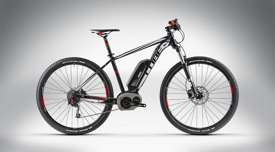

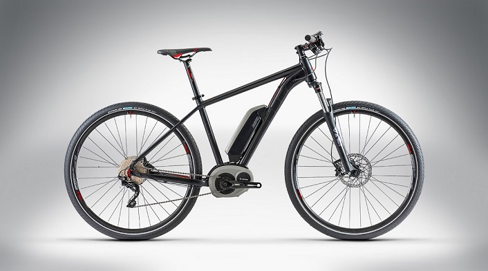

Cube Reaction pro 2000€ Immagine:
56,93 KB

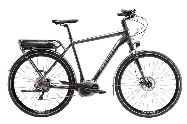

Cannondale Kinneto headshok 2700€ Immagine:
185,73 KB

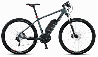

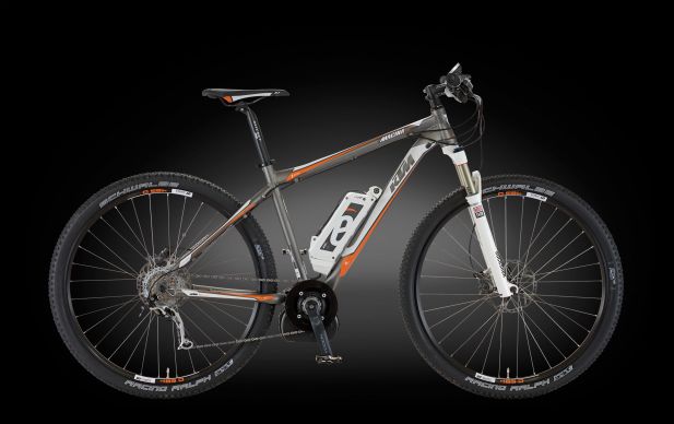

KTM Macina race 3000€ Immagine:
30,48 KB
Chiaramente i prezzi sono da listino 2014 e lo sconto deve scapparci, mica siamo ricchi. Aspetto le vostre esperienze e competenze e spero di avere più tempo per partecipare attivamente al forum. P.s. non vedo l'ora di postare il mio primo report, anzi vado su Esperienze e lo faccio subito, erano i primi di novembre e qui' in Sicilia il clima era da fine estate, ancora oggi sono in maniche corte. A presto con la speranza di riempire il mondo di bici e bipe.

Attento che le due Cube in foto hanno si il nuovo Bosch 2014, ma nella versione Active (meno "performante" della versione Performance), mentre Cannondale e Ktm hanno ancora il motore Classic (2012-2013).

Tra le prime due io sceglierei la Hai per la batteria che secondo me è al posto giusto. Quella al portapacchi la sentirai mentre quella nel triangolo no. E' vero che l'ammortizzatore non è il massimo ma non lo è nemmeno quello della cube!!
Permettimi però di dirti che se non vuoi sudare (e da te di caldo ne fa parecchio...) il motore centrale non è l'ideale a meno che non metti assistenza massima ma allora ti ciuccia la batteria e ciao percorrenze lunghe..Io al tuo posto preferirei un motore al mozzo. Visto che Sei in Sicilia prova a vedere la Lombardo con il Panasonic al mozzo!!!! E' davvero bella e quel motore è ottimo...

Nicot perdona l'ignoranza, ma che significa in parole povere? Io pensavo che la Kinneto montasse il nuovo motore 2014 Performance 400 wh. E poi il nuovo di norma non dovrebbe portare migliorie al vecchio? Comunque ho visto che c'è anche la Cube Reaction race con motore performance, mentre gli altri 2 modelli hanno l'active. Oltre a questo sono bici ben pedalabili senza motore? Farò ancora molte domande e dopo aver scelto il modello comincerò a rompere con la misura del telaio, altro dubbio che mi toglie il sonno. Io sono alto 175 cm e 79 di cavallo. Grazie a chi vorrà e saprà indirizzarmi verso la scelta giusta.

Semplicemente che le foto che hai postato indicano per le due Cube la presenza del motore Active (meno performante); poi bisogna vedere se è effettivamente il motore montato sulla bici (le foto a volte sono una cosa e la bici un'altra)!
Riguardo il motore Classic (2012-2013) ti rispondo dicendo che nuovo, vuol dire diverso ma non sempre e/o interamente migliorativo. Molti utenti del Forum hanno le mie stesse perplessità in merito al nuovo Bosch, anche se il progresso comunque va in quella direzione e dovremo farcene una ragione.
La pedalata senza motore è sufficientemente agevole in quanto non subisce l'effetto trascinamento che affligge qualche tipo di motore Hub (al mozzo della ruota); comunque in salita, se ti manca l'assistenza........ non ti diverti molto!
In linea di massima per la tua statura la misura è 48-50 a secondo dei modelli.

La Cannondale ha il motore Classic (lo stesso della KTM e vedi che è squadrato rispetto al Bosch 2014). La differenza (estetica) nel motore 2014 (quello a uovo per intenderci) è che il'Active ha i gusci grigi mentre il Performance è tutto nero.
La differenza di prezzo tra Cube e Cannondale penso sia principalmente legata al motore.

La forca Cannondale è un brevetto che viene utilizzato da anni sulle bike di questa marca: direttamente non la conosco ma so che ha una escursione più limitata rispetto alle forcelle classiche.

La KTM Macina Race monta una Rock Shox Reba RL da 100mm e le due Cube rispettivamente Fox 32 Float CTD O/C da 100mm per la Reaction Pro e una SR Suntour XCR AIR LO-R DS29 da 100mm per la Suv Hibrid.

Personalmente ho moooolte perplessità sul Bosch 2014 ...
La Cannondale io non la prenderei mai per 3 motivi: forcella monoamortizzata, motore esposto, prezzo elevato ...
Fossi in te farei un pensierino su questa stupenda Hai 2013 che è ottimamente allestita, agile e scattante coi suoi 19,2 kg e che con doppia corona e speedup diventa una bipa dalle performance al top praticamente su ogni tracciato (salvo l'offroad estremo).
215 KB
Qui la trovi a € 2.481,27 (scontata del 27%).

Buon giorno a tutti, dopo comparazioni, analisi, pareri, approfondimenti
et. etc. sono giunto alla conclusione che voglio questa
34,4 KB
Mi piace anche la Cannondale Kinneto hs ma non si capisce se il modello 2014 avrà il motore Bosch Performance o ancora il Classic (che è più basso),il sito Cannondale fa schifo e non si capisce come mai nella patria di Google, Microsoft, Apple, boh??!?? Ho visitato i siti Haibike, Flyer, Cube, Ktm, Stromer e altri, sono perfetti e spiegano tutto, ma Cannondale no, vabbè facciamocene una ragione. La bici che voglio l'ho trovata qui' http://www.ktmbikes.eu/ktm-bikes/eshop/0/3/5/385-KTM-Macina-Race-29-2014
ma mi piacerebbe avere un rapporto diretto col venditore sia per chiedere eventualmente uno sconto sia per il rapporto umano, ne conoscete di seri e affidabili? Spero che sappiate, come sempre, darmi le informazioni che mi necessitano. Mi raccomando SERI e AFFIDABILI. Grazie e a presto, Fabio.
F.

OK, si può chiudere questa discussione perché la scelta è stata fatta. Grazie a tutti quelli
che hanno voluto sostenermi e consigliarmi, adesso non mi resta che ordinarla on line perché
in Sicilia non ho trovato nulla. La sostituta di Genio sarà Ktm Macina Race 29 Bosch
Performance 2014.

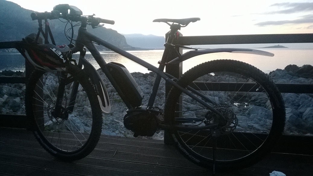

E' arrivata. Dopo aver caricato la fotocamera tutta la notte, sabato ho avuto la possibilità di fare un giro con l'intenzione di farle qualche bella foto di presentazione. Ma forse ho solo sognato di caricare la fotocamera perché quando l'ho estratta dalla sua custodia era spenta, morta, kaput. Ho pensato di rimandare la presentazione al momento in cui avessi avuto foto decenti, ma adesso è domenica sera, le discussioni le ho lette quasi tutte, quelle inserite in Esperienze le conosco quasi a memoria, e allora via eccovi le uniche foto scattate con lo smartphone con la promessa di farne qualcuna decente in settimana e moltissime nel week-end che sto organizzando per i giorni del 21 e 22 prima della grande abbuffata parentale-consumista-ipocrita-buonista-triviale-chiassosa etc. etc. Ciao a tutti e a presto.
239,02 KB
223,4 KB
197,3 KB

molto bella!
io stavo puntando quel parafango che hai all'anteriore, il Topeak XC1, come va? Hai avuto modo di provarlo col bagnato?
