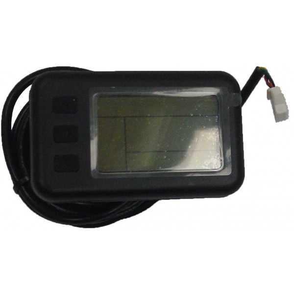

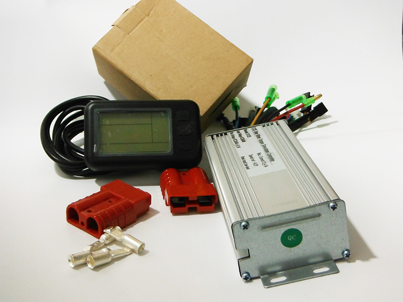

Come da oggetto vendo questo gioiellino, una centralina da 500 watt nominali 12 mosfet con ingressi pas, acceleratore e lcd da manubrio nuova che non è mai stata neanche montata.
36,91 KB
con abinato questo altro gioiellino nelle stesse condizioni
37,65 KB
Ed opzional ho anche dei connettori anderson da 50 ampere bipolari che mi avanzano
Arriviamo al capitolo prezzi:
-Solo controller 65 euri
-Solo lcd 65 euri
-Coppia controller sinusoidale + lcd 120 euri
-Anderson 5 euri (ciascuno contatti inclusi)

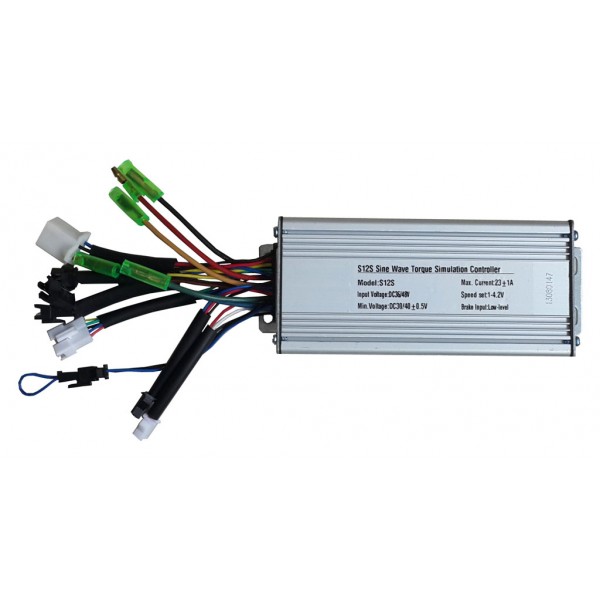

ecco una foto della centra
291,94 KB
naturalmente essendo la centralina da 500 watt nominali è utilizzabile senza modifiche solo in aree private.

Giovanni ciao,
visto che hai montato la s12s uguale a quella che mi hai venduto, hai poi capito esattamente a cosa serve il cavetto grigio che non viene menzionato nelle istruzioni?
Da ricerche fatte su vari siti è emerso che dovrebbe essere un cavo di apprendimento per la centralina: con il cavetto collegato si attacca la batteria e si da gas, la centralina acquisisce i dati del motore e si regola di conseguenza. Poi si spegne e si scollega il cavetto e la centralina mantiene le impostazioni raccolte. In pratica poi quando parti usa i sensori fino ad una certa velocità usando i dati raccolti, poi a circa 26/27 Kmh parte l' onda, si sente chiaramente sia il diverso sibilo del motore, sia la notevole accelerazione quando apri e contemporaneamente cala molto il consumo.
Però..... non mi convince troppo questa storia (parlo della prima parte relativa all'apprendimento; in una prova fatta ho verificato che in discesa di una certa rilevanza col cavetto collegato il display comincia a far lampeggiare i segmenti della carica della batteria in senso contrario al solito, come se segnalasse che la centralina è in ricarica.
BMSBattery non ha risposto alla mia e-mail; rirpovero domani, ma mi pare che già parecchi abbiano fatto la stessa richiesta senza risposta.
Tu hai fatto esperienza su questo benedetto filo grigio?

Il cruise control è gestito dal filo blu (che anch'esso non appare nel data sheet).
Funziona in maniera leggermente diversa dal solito: dopo 8/10 secondi di acceleratore fermo mantiene la velocità impostata fino a quando o freni o acceleri a fine corsa. Il funzionamento è un po' pastoso e non sempre si riesce a impostare la velocità da mantenersi; certamente su strada dritta e per percorsi di una certa lunghezza fa comodo. Ho notato inoltre una certa tendenza a rallentare leggermente la velocità impostata.
Leggo che neanche tu sai esattamente a cosa serva il filo grigio.
Avevo pensato, visto che la centralina è 36/48V che servisse a scegliere la giusta tensione, ma non è così. Anche l' indicatore di carica non reagisce al filo grigio (attaccato o staccato non cambia nulla); tra l' altro a 36V si riesce a calibrare l' indicatore, a 48V segna sempre il massimo (però confesso: la faccio andare sempre di LiPo a 15S, quindi a 54V!! e quindi è logico che l' indicatore non scenda mai)
Ho notato poi che con questa centralina è assai deludente andare a 36V, mentre diventa divertentissima a 48V.
A 36V si va benissimo col pas in pedalata assistita, anche con consumi abbastanza limitati; se ci si azzarda ad aprire il gas, si consuma mezza batteria per niente.
Sarebbe interessante farla andare con un motore in grado di sfruttare adeguatamente i 25A circa che è in grado di erogare.
Se riesci a capire come effettivamente agisce questo benedetto filo grigio te ne saro grato.
Steva88 aiutaci tu!!!!
Un cordiale saluto.
