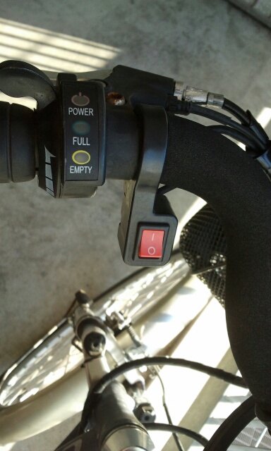

per la parte elettrica ecco il primo aiuto che mi serve;
Vorrei ripristinare l'interruttore on/off del motore che c'è sul manubrio (quello rosso nell'immagine); vorrei capire se c'è un contatto interrotto in un cavo.
Dove va il cavo che arriva a questo interruttore? alla centralina o al motore?

36549 Messaggi
Inserito il - 28/11/2013 : 23:45:07  Mostra Profilo Invia a Barba 49 un Messaggio Privato
L'interruttore On-Off agisce sicuramente sulla centralina, il motore è a valle di tutto questo.
Se lo hanno escluso è probabile che sia guasto e che per far partire la bici abbiano ponticellato i cavi.

36549 Messaggi
Inserito il - 30/11/2013 : 09:49:29  Mostra Profilo Invia a Barba 49 un Messaggio Privato
Per non farti rubare la sella basta che tu tolga lo sgancio rapido che usi per la regolazione e ci ci metta un bulloncino con la testa a brugola, altrimenti è troppo facile!!!
Per controllare l'impianto non devi "aprire" la centralina, devi solo sprire il contenitore dove il produttore della bici l'ha nascosta e protetta dalla pioggia, e per fare questo non serve nessuno schema elettrico: Se trovi dei cavi palesemente modificati è chiaro che il problema sta proprio li.
Considerà però che se l'interruttore è stato escluso perchè è guasto questa ricerca non ti servirà a niente, se ripristini l'impianto originale la bici molto probabilmente non si avvierà più, non puoi pensare che il precedente proprietario si sia solo divertito a pasticciare sui cavi...

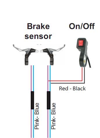

dalla casa madre sono riuscito a reperire lo schema di cablaggio!!!
Allego la parte relativa all'interruttore on-off che mi sembra non funzionare...
E' collegato in parallelo al cutoff di un freno.
A questo punto non mi è chiara la sua funzione.
Che cosa dovrebbe fare? Dovrebbe cortocircuitare il cutoff in modo da tenere spento il motore come se la leva del freno fosse abbassata?
Cosa ne pensate?

102 Messaggi
Inserito il - 30/01/2014 : 15:00:22  Mostra Profilo Invia a mmmx un Messaggio Privato
Nessuno mi da conferma?
