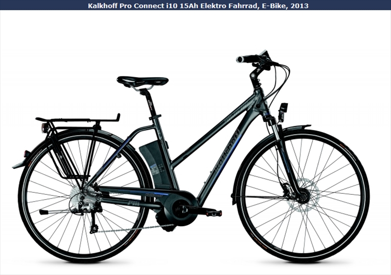

A proposito di Impulse, avrei trovato questa ProConnect del 2013 ottimamente allestita e con batteria da 540Wh e scontata del 30% (viene circa 1.900€).
E' una taglia 55 e telaio chiuso "da uomo" (non trapez come in foto). Elegantissima nella sua livrea Grigio-Blu Marine!
216,87 KB
https://www.rockmachine-germany.de/products/Elektro-Bikes/Kalkhoff-Elektro-Bikes/Kalkhoff-Pro-Connect-i10-15Ah-Elektro-Fahrrad-E-Bike-2013.html?XTCsid=2i4kvipbkjo8dvj78orb1hhlk7
