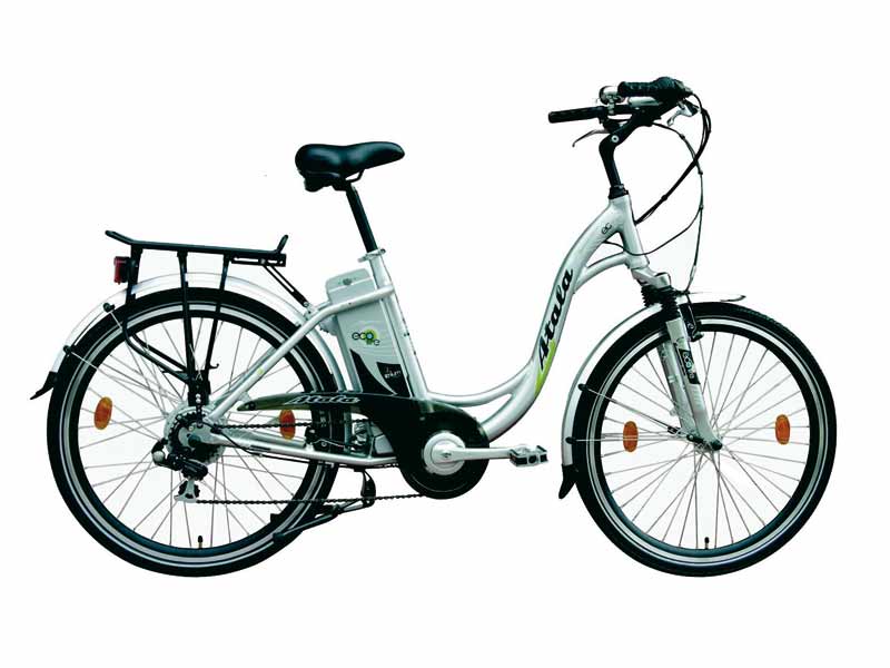

Salve, sapendo che siete di Padova ho subito pensato all'atala ecolife.
si tratta di una pedelec immessa da poco tempo sul mercato che potrebbe fare al caso vostro.
Costa relativamente poco (850-900 euro), abbastanza leggera, è dotata di batteria al litio e di forcella ammortizzata.
Nel caso vostro c'è da aggiungere il vantaggio di avere l'assistenza in casa.
Bisognerebbe provarla, perché nel forum nessuno ha ancora fatto
un resoconto approfondito delle sue prestazioni.

matilde e fabrizio
5 Messaggi
Inserito il - 12/06/2008 : 18:21:11  Mostra Profilo Invia a matilde e fabrizio un Messaggio Privato
Sì Carlo,
in effetti avevo già ddato un'occhiata alla Atala che sarebbe qui di Padova.
In realtà anche la Italwin non è molto distante.
Però se non ho capito male quello che è scritto nel forum il precedente modello commercializzato da Atala non è stato un gran che... (o sbaglio?)
Matilde e Fabrizio
carlo n
3481 Messaggi
Inserito il - 12/06/2008 : 18:38:36  Mostra Profilo Invia a carlo n un Messaggio Privato
Proprio per questo mi viene da pensare che l'ecolife sia una buona pedelec,
perché il modello precedente aveva problemi di batteria che ora,
con la litio, sono stati sicuramente risolti.
L'esperienza di prima dovrebbe essere stata d'insegnamento.
La bici antecedente era un'altra cosa.
Non penso che l'atala voglia giocarsi la reputazione con un secondo flop.

atala: l'attuale modello non c'entra niente col precedente (oxygen e atala si sono anche separati da allora) - sicché davvero non ne sappiamo nulla... per un uso da "ni" forse può andare, come possono andare le italwin o le e-go o tante altre
