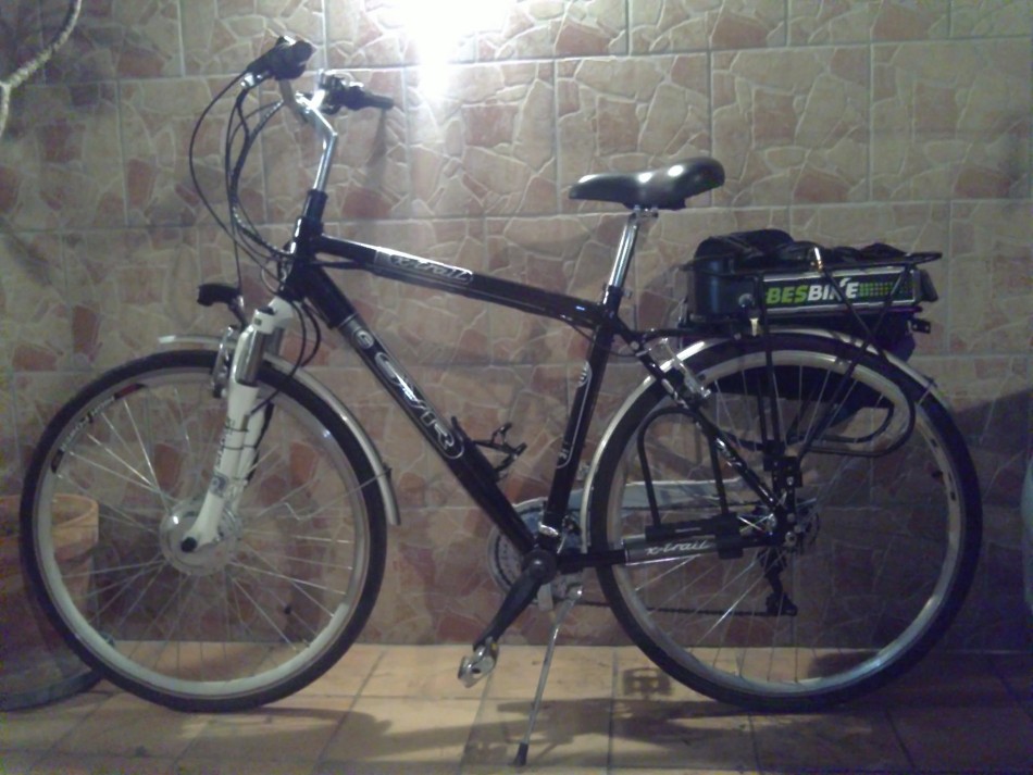

Ciao a tutti, sono da qualche mese anche io a pedali! non ho molta esperienza, diciamo che erano almeno 25 anni che non salivo su una bici, ma è ormai il mio principale mezzo di trasporto!!
Percorro circa 30 Km al giorno, ma inizio ad avere dei doloretti secondo me dovuti alla sella e alle millemila buche della mia città, Palermo. Volevo quindi chiedervi quel'è la posizione corretta della sella rispetto al manubrio, sia come altezza da terra che come inclinazione... giusto per capire se è regolata male o se è proprio la sella che non serve! Io la sento abbastanza scomoda
Anche altri consigli o link di discussioni sulla normale manutenzione della bici, sono più che ben accetti!!! :D
grazie a tutti e buone feste!
*[/img]

ho tolto la foto enorme dal primo post
come hai visto, la posizione in sella è una questione delicata: l'errore più comune, che potrebbe essere anche il tuo a vedere la bici, è tenere la sella troppo bassa, con l'effetto di pedalare male e stare troppo seduto esponendo la schiena a troppi contraccolpi... l'altezza della sella deve corrispondere alla gamba quasi distesa sul pedale, anche se questo significasse non toccare terra con la punta: quando ti fermi scendi in avanti e quando parti ti alzi prima sui pedali: http://sheldonbrown.com/video/start-stop.ogg ... angolo e avanzamento anche contano, guarda p.e. questo video: http://www.youtube.com/watch?v=ycA1tpSWeqA (forse la tua sella scende un po' troppo in avanti) --- tieni presente però che tutte queste indicazioni valgono soprattutto per un uso sportivo, e per un uso cittadino su un'elettrica non importa molto se stai un cm più basso o simili, purché il criterio sia quello... dopo che hai provato così vediamo se hai ancora problemi e quale soluzione ci vuole (sella diversa, cannotto ammortizzato ecc)... in generale però sulle buche o sullo sconnesso forte usa le gambe come ammortizzatori, non il sedere

Essenzialmente si può dire che la sella non andrebbe regolata affatto, esiste in pratica un'altezza ben definita che è quella che rende la pedalata la più efficace possibile e che dipende dalla conformazione fisica.
Quanto al resto la sella deve essere perfettamente orizzontale e si possono fare solo piccole regolazioni avanti-indietro più che altro legate all'impossibilità che hanno alcune bici (come la tua) di avvicinare-allontanare il manubrio.
Una volta trovata l'altezza ideale della sella occorre decidere quanto peso togliere dalle natiche scaricandolo sul manubrio: Più sarà basso e più peso graverà sui polsi, alleggerendo il posteriore.
Occorre sottolineare che abbassando il manubrio si sgrava il lavoro del porteriore, mi si va incontro a posizioni del collo abbastanza innaturali, tali da far rimpiangere la precedente posizione: Si tratta come sempre di un compromesso, la bici non è uno scooter, bisogna pur pedalare e la sella non può essere talmente grande da essere comoda!

Da quello che vedo nella foto, mi sembra di capire che il manubrio è troppo alto. Il peso del corpo va distribuito anche sulle braccia, e nella foto, vedo che l'altezza del manubrio è molto sopra la linea della sella. Quando prendi una buca, le braccia non possono aiutare ad assorbire il colpo. Un'altro particolare da controllare è la distanza del manubrio dal centro della sella e questo si può valutare solamente vedendoti sulla bici.La distanza dai pedali influisce principalmente sull'azione di spinta, ma non sulla compressione della schiena.Pedalare seduti è molto faticoso

Ciao a tutti! ho seguito un pò tutti i vostri consigli: alzato la sella, l'ho messa più orizzontale e abbassato il manubrio! devo dire che la differenza l'ho sentita appena salito in bici!! la posizione adesso mi da maggiore controllo e anche la sella sembra più comoda!! Ho potuto fare solo un giro bello lungo per provarla e non ho avuto dolori al fondoschiena! L'unica cosa che noto di sfavorevole è che dopo un pò di km inizio a sentire i palmi delle mani indolenziti (sicuramente molto meglio delle chiappe!) ... forse è troppo basso il manubrio, o forse mi devo semplicemente abituare!!
