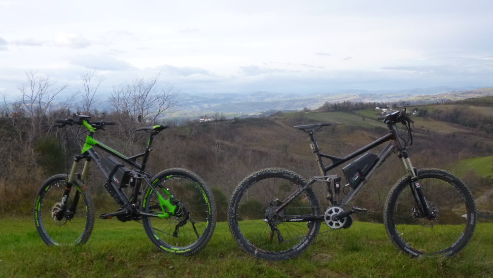

Inserito il - 31/12/2013 : 16:16:40  Mostra Profilo  Visita l'Homepage di alcedoitalia Invia a alcedoitalia un Messaggio Privato
tante indecisioni sul fatto se sia meglio la ruota da 26" da 27,5 o da 29..... e poi, una volta scelta la "ruota" con tutte le bici con motore Bosh o affini, vi ritrovate una batteria da ben 400wh e dove ci andate????? a fare un giretto....
scegliete una bella full, con un buon telaio adatto ad ospitare la batteria, ora si trovano 26" a buoni prezzi, e montateci sopra un buon kit, qualunque esso sia, abbinateci una batteria da almeno 800wh e allora sì che comincia il divertimento---
due piccoli esempi qui sotto, altri, già pronti li trovate qui:
http://www.alcedoitalia.it/shop/categoria-prodotto/bici-elettriche/e-mtb/
101,27 KB
colgo l'occasione per augurare a tutto lo staff del forum ed a tutti gli utenti, un buon fine anno e SOPRATUTTO un 2014 ricco di soddisfazioni....salute..... e soldi in tasca
cordialmente

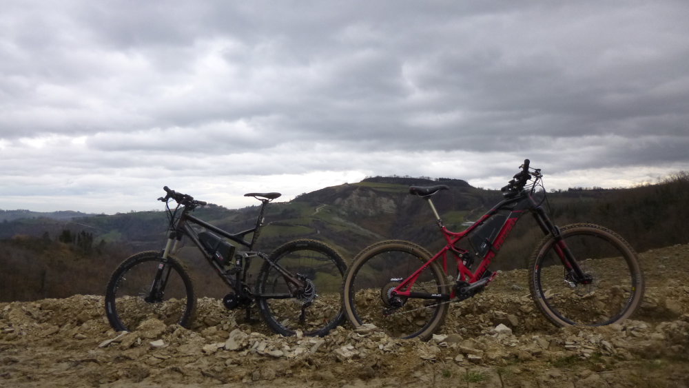

Inserito il - 01/01/2014 : 16:36:18  Mostra Profilo Invia a te5ta un Messaggio Privato
101,27 KB
Marco
che bici è quella rossa??
mondraker??
motore?
batteria?
MarcoM
64 Messaggi

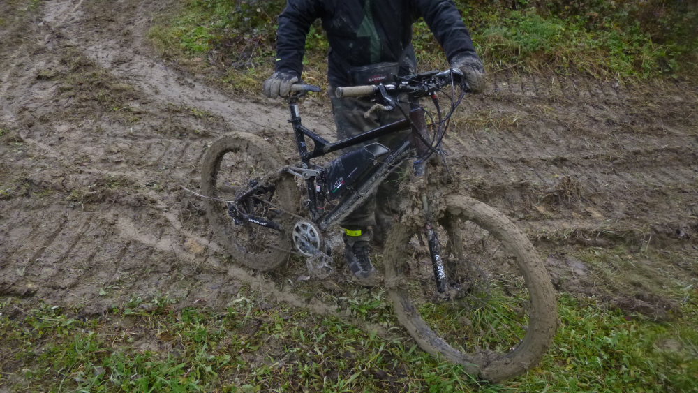

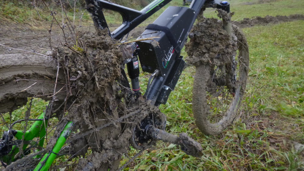

Inserito il - 04/01/2014 : 08:06:42  Mostra Profilo  Visita l'Homepage di MarcoM Invia a MarcoM un Messaggio Privato
@te5ta
è una Mondraker Dune nuova di "pacca"..gran bici da endurocon la Pike davanti l'Hammersmith come guarnitura e dietro un pacco pignoni 11/40.....
abbiamo installato, per conto di un cliente, la bici NON è la nostra, un BPM CST una centralina da 15A con LCD ed una bella batteria 13S5P con le Panasonic 3400mAh, ne è venuto fuori un gran bell'oggetto.....
in questi giorni abbiamo "proseguito" i test sui motori centrali Bafang, e complice la voglia di uscire dalle solite salite in strade bianche, pochi giorni fà, io ed un altro socio di AlcedoItalia, ci siamo "sporcati" noi e le bici per benino........d'altronde per testare al limite i sistemi, bisogna pur sacrificarsi
105,9 KB
194,37 KB
190,85 KB

ciao Adriano,
la batteria calcolando la configurazione, è una 48V 17Ah stiamo "lavorando" molto sulle batterie, ci siamo dotati di una attrezzatura professionale per la realizzazione delle stesse, in primavera avremo molti articoli nuovi e personalizzati in questa categoria (batterie)
la nostra corona per il BBS migliora e non di poco le prestazioni generali, se poi gli abbiniamo un 40 denti posteriori...bè è ancora meglio....ci stiamo organizzando per dotare questo ulteriore "up-grade" ai nostri sistemi....
già oggi, ripeto, siamo sulla buona strada
