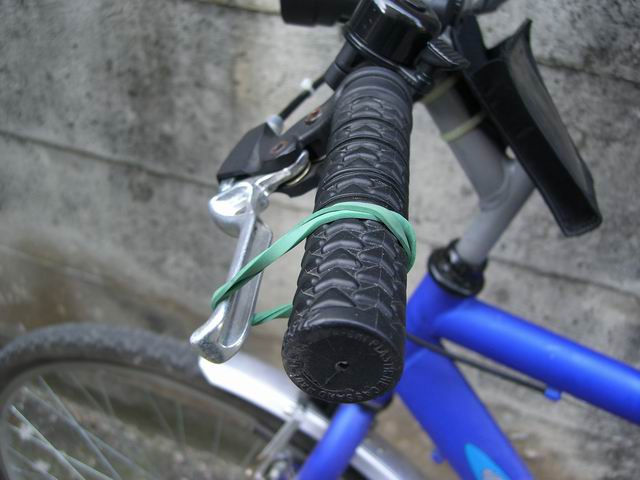

E in scooter ci sai andare? perchè l'equilibrio e la guida di una bici sono molto simili
Come freno a mano io uso questo
71,26 KB
Di questi elastici ne ho una scorta perchè qui li usano per legare i mazzi di asparagi !

...esiste come accessorio il... freno a mano!
BRAVO PIX, semplice e pratico.

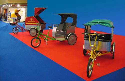

Inserito il - 14/05/2010 : 07:39:17  Mostra Profilo Invia a carlo n un Messaggio Privato
ecco uno dei risciò a pedalata assistita in servizio a Roma da una settimana
117,76 KB
JamesTKirk74
855 Messaggi
Inserito il - 14/05/2010 : 20:53:28  Mostra Profilo Invia a JamesTKirk74 un Messaggio Privato
B E L L I S S I M O Carlo grazie!
