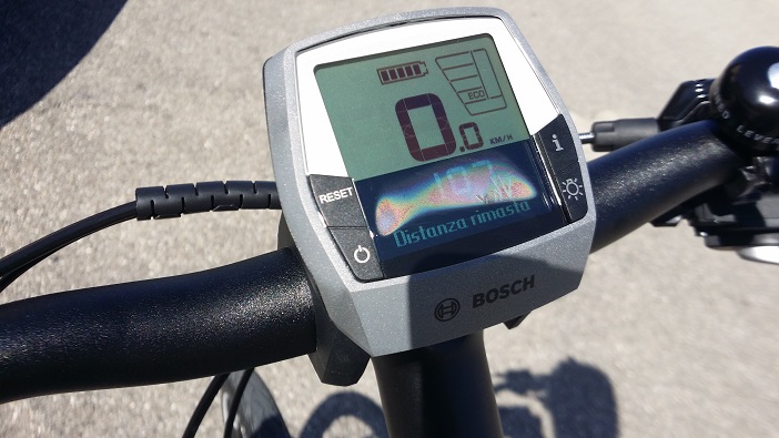

display: si accende (ma funziona anche se lo si stacca dalla bici perchè immagino abbia una piccola batteria interna) per la parte dei dati registrati, ma poi non compare tachimetro e indicatore a barre dell'intensità assistenza
batteria: se schiaccio il pulsante laterale di stato i led di carica si accendono, e se la attacco al caricabatterie si carica normalmente. Se la attacco alla bici però non passa corrente.

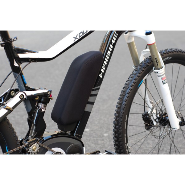

A protezione della batteria,questo secondo voi potrebbe servire? http://www.ebike-mtb.com/en/first-impressions-fahrer-battery-cover-for-bosch/
Mannyx
163 Messaggi
Inserito il - 27/04/2014 : 15:26:12  Mostra Profilo Invia a Mannyx un Messaggio Privato
Dovrebbe diminuire il rischio di infiltrazioni d'acqua nella batteria.

Inserito il - 02/05/2014 : 19:31:01  Mostra Profilo Invia a Mannyx un Messaggio Privato
Quello deve essere il tipo intermedio, il rain sarà questo:
70,32 KB
Ricordatevi di proteggere anche l'Intuvia.

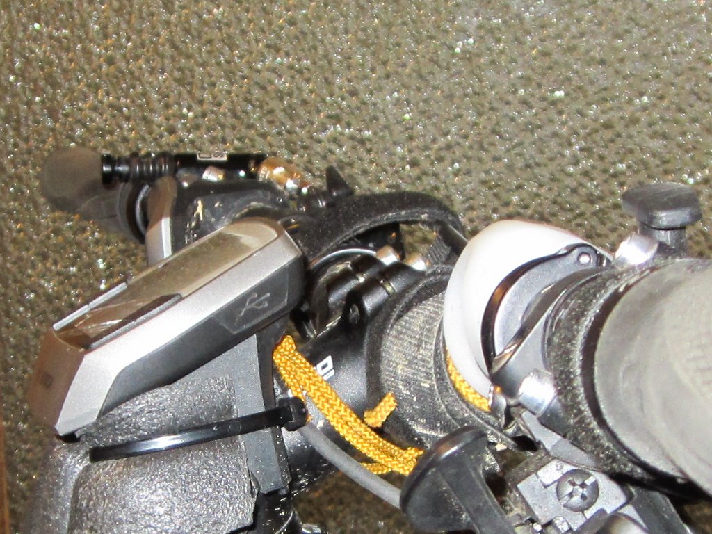

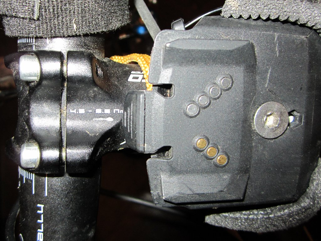

Quella non è la mia bici, la foto l'ho presa dal link postato più sopra e qui sotto, a cui rimando per le impressioni di guida.
http://www.pro-m.com/index.php/2014-01-21-10-25-01/varenna-lc-testdaysulsentierodelviandante-13-04-2014
La mia è una Haibike AMT con 150 di escursione che in discesa se la cava comunque egregiamente.
Io il supporto dell'Intuvia l'ho fissato sulla pipa sopra il tappo, praticando un foro da 6 mm svasato e usando una vite a testa piana al posto della brugola del ragno. Per controllare che il display non tocchi in caso di cappottata giro la bici a testa in giù con la sella completamente abbassata e verifico che tra l'Intuvia e il terreno rimanga dello spazio.
Non è protetto al 100% ma sempre meglio di come viene montato di serie.

e il selettore di assistenza l'hai lasciato sul manubrio ?
Haibike eQ Xduro FS RC 26" (venduta)
Haibike Xduro AMT 26"
Mannyx
163 Messaggi
Inserito il - 12/05/2014 : 19:44:35  Mostra Profilo Invia a Mannyx un Messaggio Privato
Il selettore è rimasto sul manubrio ruotato verso il basso in modo tale che a bici capovolta e con sella tutta abbassata rimanga circa 1 cm di spazio verso il terreno.
Nella stessa condizione lo spazio tra il display e il terreno è di circa 2 cm.
Disposizione manubrio:
205,13 KB
Qui sotto un particolare del fissaggio sul tappo pipa con vite a testa piana.
Supporto Intuvia:
243,84 KB

Inserito il - 27/05/2014 : 11:10:14  Mostra Profilo Invia a Rod24 un Messaggio Privato
70,32 KB
dove lo vendono ?
per ora l'unica cosa che ho trovato è una vecchia protezione degli attacchi sci anni '90.... svolazza troppo, funziona ma non è molto pratica. Quella in foto invece è veramente bella
miraeldito
69 Messaggi
Inserito il - 27/05/2014 : 14:22:13  Mostra Profilo Invia a miraeldito un Messaggio Privato
In un giorno di pioggia per coprire la mia batteria a "borraccia" ho utilizzato, con discreto successo, una cuffia da doccia da donna.
Non sarà bella da vedere, ma ha fatto la sua funzione.

morciola
110 Messaggi
Inserito il - 27/05/2014 : 14:24:46  Mostra Profilo Invia a morciola un Messaggio Privato
Io copro la batteria con il copricasco

Mannyx
163 Messaggi
Inserito il - 27/05/2014 : 18:30:34  Mostra Profilo Invia a Mannyx un Messaggio Privato
Seguendo il link che era stato postato più sopra, da fahrer-berlin.de ci sono diversi modelli. Questo è un po' costoso.
http://www.fahrer-berlin.de/shop/e-bike/akku-cover/bosch-powerpack-300-403
Mannyx
