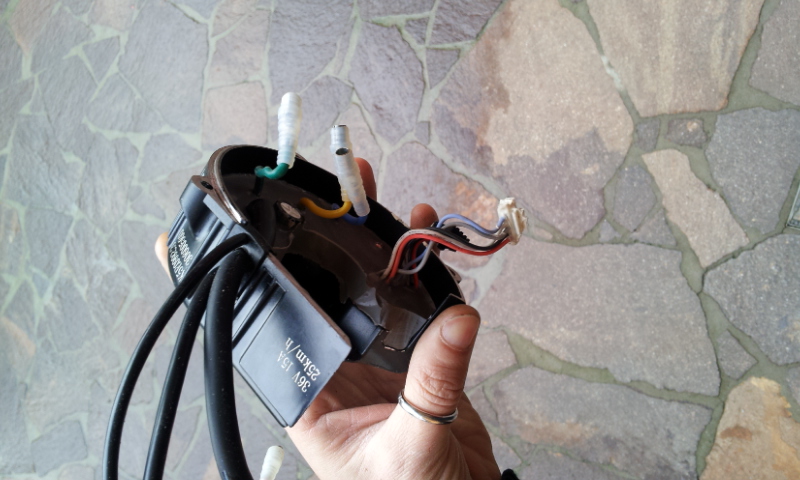

Creatina82
423 Messaggi
Inserito il - 04/02/2014 : 16:03:08  Mostra Profilo Invia a Creatina82 un Messaggio Privato
Possiedo questo controller "anomalo" smontato da bafang 36v ma che da piena carica solo se alimentato a 12-13s. I condensatori sono da 63v e il cut off è da verificare, ma non credo sia quello del 48v
.Se interessati chiedo a jackbike se è possibile cederlo.

alex_audi
2303 Messaggi
Inserito il - 04/02/2014 : 17:22:32  Mostra Profilo Invia a alex_audi un Messaggio Privato
Ma perchè il vostro 36v 15A va a 48v e il mio no....^????
cmq ormai credo che lo compra Mcgyver non ho voglia di mettermi a smontare tutto... ormai prendo il 48v direttamente
Modificato da - alex_audi in data 04/02/2014 17:36:00
Creatina82
423 Messaggi
Inserito il - 04/02/2014 : 18:42:03  Mostra Profilo Invia a Creatina82 un Messaggio Privato
Perché era difettoso.È stato sostituito. A 36 v piena carica dava solo 2 tacche.
Quindi per fare certi tipi di esperimenti potrebbe essere l'ideale.Infatti lo tenevo da parte nel caso fosse capitato qualche motorello sotto mano.
