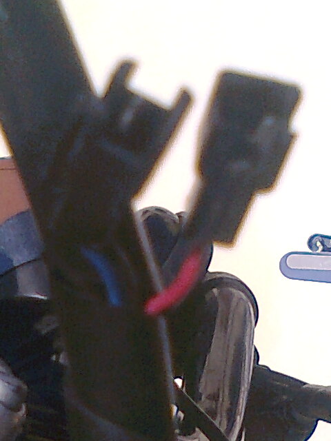

Buongiorno.
Ho notato un paio di connettori celati sotto qualche giro di nastro ed ho immediatamente richiesto alla casa madre se fosse una cosa normale.
La risposta è stata affermativa,le cruizer nascono così.
Purtroppo,tuttavia, non è stato spiegato in alcun modo quale ne sia la ragione ed eccomi di nuovo qua.
48,66 KB
36550 Messaggi
Inserito il - 26/01/2014 : 21:36:46  Mostra Profilo Invia a Barba 49 un Messaggio Privato
Meglio della casa madre chi altro può risponderti???
Quanto alla professionalità di Dennj è fuori discussione, poi se non è nel tuo carattere fidarti delle persone ma piuttosto delle aziende allora acquista da un'azienda.

Certo che meglio della casa madre non c'è nulla,ma siccome ripeto non sono entrati nello specifico intendevo solo chiedere se connettori del genere solitamente hanno una destinazione e/o scopo.
Per il signor dennj ho solo chiesto se fosse possibile avere informazioni in piu.
36550 Messaggi
Inserito il - 27/01/2014 : 09:22:40  Mostra Profilo Invia a Barba 49 un Messaggio Privato
Tutti i mezzi (auto, moto, bici elettriche) hanno molte versioni, e siccome l'impianto elettrico di solito è identico per tutte ecco che si trovano spesso connettori penzoloni e assolutamente inutili per il modello in questione, quindi non fasciarti la testa, è una cosa normalissima!!!
