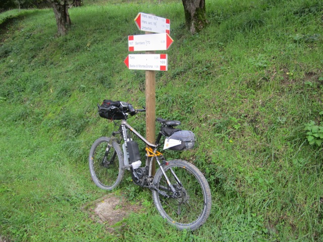

o forse questa? ma non so nome.
e` uno di qui
e` uno di qui
La bici è la mia, ma quale nome vuoi sapere, quello della borsa ?
