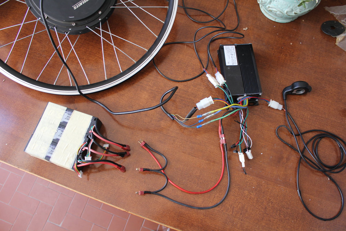

           	| Salve a tutti, mentre provavo il mio primo kit stavo ordinado un po' i fili e li ho solo appoggiati gli uni con gli altri come si vede in foto, ma quando ho appoggiato il 3 spinotto della batteria c'e stato un piccolo colpo (con scintilla) nello spinotto stesso.... siccome non sono per niente pratico volevo sapere cosa era successo. Tutti i cavi erano solo appoggiati, non li avevo inseriti fino in fondo.

                      | e' normale, è dovuto ai condensatori nella centralina, esistono connettori antiscintilla da sostituire a quelli classici, se il distacco avviene quotidianamente. Se no una volta collegati sei a posto.
 Tranquillo, non hai fatto nessun danno!!!

                      | Sono nel panico più totale :( , mi potresti dire come collegare il tutto? Parto prima dal motore? Alla fine inserisco PRIMA i tre connettori alla batteria e poi li collego alla centralina? (Però provo piu tardi, adesso ho il cuore per aria...) |

                      | Tranquillo, bevi un bicchier d'acqua (lontano dalla batteria, però, eh!)
 Nessun problema, l'unica cosa che non devi MAI fare è un corto circuito. Tutto il resto è risolvibile!!
 Quindi massima attenzione a non far assolutamente scontrare i connettori della batteria fra di loro (isolali se vuoi e togli l'isolamento solo quando li connetterai, ad uno ad uno. (basta un poco di nastro adesivo isolante)
 Le fai le connessioni corrette, ed aspettati una scintilla, ma tranquillo che non succede nulla, ti ripeto, è normale!
 Per esempio:
 http://www.jobike.it/forum/topic.asp?ARCHIVE=true&TOPIC_ID=7907&whichpage=1
 Comunque ti consiglio di procedere per gradi, prima monta la motoruota, fissala per bene, lavora in sicurezza e prova il tutto montato sulla bici A RUOTA ALZATA!!!
 aggiungo:
 Prima fai i collegamenti del motore, sensori, pas, cut off, acceleratore e connsolle (se ci sono)
 Poi in ultimo SI, prima collega i tre connettori della batteria, dopo colleghi il tutto alla centralina.
 Vecchio nick: Alibi
                      | Modificato da - Giorgio_s in data 06/02/2014  09:54:36

                      | Tra un po' mi leggo tutta la discussione, però volevo precisare che i cavi del motore e dei freni non erano collegati, erano solo appoggiati. Tutto ok dunque? Grazie e scusa il disturbo |

                      | Collega tutto in ordine sparso lasciando per ultimi i cavi che provengono dalla batteria, anche perchè su uno dei due (rosso o nero che sia) devi inserire un interruttore, altrimenti come fai a spegnere la bici quando non la usi?
 Se lasci tutto acceso la batteria si scarica a causa dell'assorbimento della centralina, e comunque lasciare un mezzo sempre acceso è pericoloso...

                      | Mmm... immagino che dovrò rivolgermi ad un negozio di modellismo per fare queste modifiche. Piu o meno montare connettori antiscintilla ed  un interruttore quanto verrebbe a costare? Anche se non è urgente in quanto il tragitto che dovrei fare supera di molto l'autonomia della batteria.... considerando che è sui 30 km io mi terrei sui 25 per non rovinarle.

                      | Se monti un interruttore a cosa ti servono i connettori antiscintilla?
 Quando colleghi i cavi l'interruttore deve essere aperto, quindi non ci saranno scintille di nessun tipo.
 Quanto all'interruttore è sufficiente che supporti almeno la corrente massima della tua centralina, quindi se hai un motore legale stiamo parlando di 14-15A.

                      | Ho sistemato tutto ma quando la provo e alzo la ruota questa rimane bloccata.... cioè parte il motore ma trema tutto, non riesce ad avanzare. Ho provato a girare a mano e non è bloccata. Inverto le fasi del motore? |

                      | Se la centralina è quella originale i colori devono corrispondere, rivolgiti casomai al venditore prima di fare pasticci!!!
 Controlla comunque che il connettore dei sensori Hall (quello con 5 cavi colorati che va al motore) sia ben inserito, talvolta forzandolo accade che uno dei piedini arretra nella plastica e non fa più contatto.

                      | Posso staccare e connettere il cavo hall senza staccare la batteria? |
 Si

                      | Inverti le fasi del motore. Non so come mai, ma quando la presi, collegando il ponticello con i cavi blu (che dovrebbe essere il limitatore di velocità) la centralina  si impappa.
 Quindi ho inverti le fasi, o colleghi un po' di volte il ponticello tra i cavi blu fino a quando le cose non tornano a posto.

                      | Gira al contrario  |

                      | Inverti un altra coppia di fasi. Prima o poi ci prendi

 Parto dal verde al giallo come mi dicesti. Anche in questo caso posso lasciare la batteria inseria, giusto?

                      | Ho cambiato il verde col giallo e funziona!!!  |
