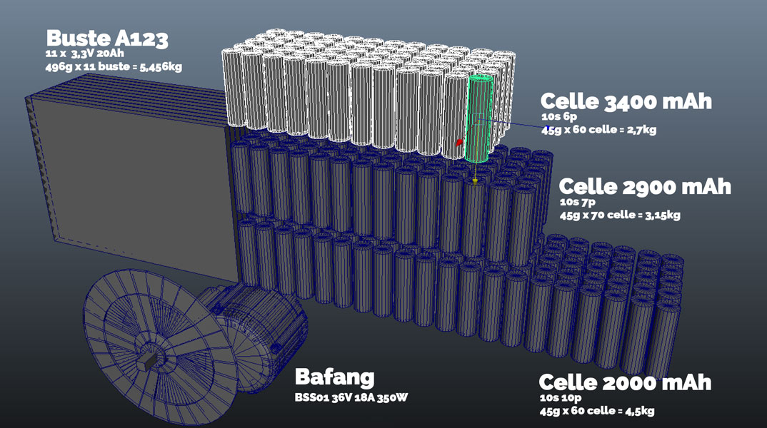

in pratica dovrei creare 2 bipe: una teorica, per la tesi, senza limiti di spesa… la chiameremo per semplicità Mounty :)
e l’altra più reale ed economica, stinky!

2a) per la Mounty vorrei sapere qual’è il miglior compromesso tra peso/volume e potenza, senza problemi di costo o di pericolosità.
se non ho capito male dovrebbero essere le ping, o comunque batterie fatte a posta con le celle samsung o panasonic, giusto?
(possibilmente fatte da Dannj o Creatina82, sempre se non erro..)
ho trovato anche queste: http://www.hightekbikes.com/battery48.html che sul forum non ho trovato, a parte il costo sembrano serie, ma 9,5kg sono sempre troppi.
riformulo la domanda: è possibile, stando intorno ai 4Kg avere un’autonomia di una 30ina di km su salite toste sterrate senza problemi di budget?

in effetti 30km dovrebbero essere solo la salita, in cui mi farei aiutare dal motorino elettrico (aiutare, non che voglio andare su tipo motocross )
poi ci dovrebbero essere altri 30 km di discesa per tornare a casa... e li niente motore!!
e questo lo vedrei un bel girotto.. diciamo quello domenicale, non da tutti i giorni
per quanto riguarda la batteria mi consigli quindi le celle Panasonic 3400mAh, che ho visto che vende anche Alcedo, però sono solo 2C
ce ne sono anche altre 10C della Samsung..
se ho capito bene se ne devono mettere 10 in serie per arrivare a 36V,giusto?
e con ad esempio 10 Samsung INR18650-20R 3.7V 2000mAh 10C
avrei una 36V 20Ah, può essere?
mi sembrano poche 10... ma sarebbe bellissimo!
mezzo chilo = 30 km di salite pese?
mammmagari!!!!

Azzz ho trovato ora queste specifiche della batteria di Robertarenzano fatta da Dennj
La batteria (made by Dennj) è fatta di 60 celle Samsung INR18650-29E
da 2.9 Ah cadauna
Per un totale di 17.4 Ah su 36V
Ogni cella pesa 48g, quindi 2880g più plastica, BMS, borsotta in cordura. Sarà 3kg o pochi grammi in più
le celle non sono proprio le stesse (29-E vs. 20R), ma qui ce ne sono volute 60....
non possono essere 10..
come si fa sto conto?!?! :)

2000 mAh = 2 Ah
dovresti fare un pacco 10S - 10P
(10 batterie in serie e poi 10 pacchi così composti messi in parallelo per raggiungere i 20 Ah)

Pensa piuttosto a queste:
http://www.amazon.it/Samsung-Batteria-INR18650-29E-ricaricabile-Li-Ion/dp/B00DYZJ2SE
10S - 7P per avere 20Ah
peso: 3,36 kg + BMS

al momento avrei bisogno di dimensionare la batteria per poter studiare dove inserirla nel telaio.
poi avrei anche bisogno di capire come si fa l'operazione fatta da Alibi
2000 mAh = 2 Ah
quindi 100 celle dream battery ??
mi sembra che le celle esistano da 2000, 2900 e 3400 mAh... quindi bisogna metterle prima in serie per arrivare ai 20Ah o ai 36V?
scusate ma questo forse è l'anello mancante al mio ragionamento!
ho visto anche quelle a busta che se non erro sono da 20 Ah l'una, quindi di queste ne basterebbero solo 10 in parallelo?
grazie a tutti e buona giornata!!

allora, pensa alle pile stilo... prendiamo le celle da 2850 mAh. 3,65V
se le metti in serie + con - i volt si sommano, fino ad arrivare alla tensione desiderata:
10 pile x 3,65 = 36,5 volt, 2850 milliampere (ossia 2,85 ampere)
Poi devi raggiungere la capacità necessaria, ampliare il serbatoio, allora metti tante serie come appena composte insieme + con +, non si sommanoi volt, bensì gli ampere:
7 serie x 36,5 volt, 2,85Ah messe in parallelo danno 19,95Ah. e via dicendo...

quindi di buste, tipo queste http://www.a123energy.com/prismatic-cell-amp20.htm
(Nominal voltage: 3.3V Nominal capacity: 20Ah)
ne basterebbero 11, giusto?

porco cane queste pesano mezzochilo l'una (496g)!!!
quindi 11 celle sono circa 5chili e mezzo... un tot!!
dimensioni: 80x160x227 mm
mettendone solo 5 il motore non andrebbe, giusto?
Giorgio_s
1668 Messaggi
Inserito il - 18/02/2014 : 11:43:01  Mostra Profilo Invia a Giorgio_s un Messaggio Privato

apo
10 Messaggi
Inserito il - 18/02/2014 : 14:26:43  Mostra Profilo Invia a apo un Messaggio Privato
non voglio costruirla.. per quello chiederò a chi lo fa di mestiere.
io devo disegnarla per capire dove metterla nel telaio che sto disegnando
devo trovare l'ingombro, la forma e il peso migliore per poterla sistemare in modo intelligente (in pratica vorrei tenerla appena sopra il bafang, centrata e bassa, per cercare di mantenere il baricentro centrato e basso)
help pleaseee
apo
10 Messaggi
Inserito il - 18/02/2014 : 15:45:01  Mostra Profilo Invia a apo un Messaggio Privato
in pratica se capisco quali sono le celle migliori le disegno (come ho fatto per il bafang qui sotto), partendo dal pdf con le specifiche, e vedo in che modo incastrarle
per ora le soluzioni sono:
o 7 serie da 10 celle in parallelo di 2850 mAh. 3,65V
o 10 buste da 3.3V 20Ah
giusto?
non esiste niente di più piccolo e leggero?
daiiiii!!!!
83,69 KB
65,67 KB
Modificato da - apo in data 18/02/2014 15:46:44

apo
10 Messaggi
Inserito il - 18/02/2014 : 18:06:35  Mostra Profilo Invia a apo un Messaggio Privato
quindi se c'ho chiappato...
161,24 KB
le meglio sembrerebbero le 3400mA
vi risulta??
Adriano Gecchelin
1260 Messaggi
Inserito il - 19/02/2014 : 08:05:49  Mostra Profilo Invia a Adriano Gecchelin un Messaggio Privato
il pacco batterie si adatta un po' anche a diverse forme; se è per la tesi di laurea basta che prevedi un generico vano batterie; se è per il tuo acquisto reale è meglio che contatti un batterista di tua fiducia e te la fai costruire; sono pochi che quelli che riescono a comperarsi le celle e a farsi una batteria in casa da soli. La rivoluzione industriale è avvenuta quando la gente ha cominciato a specializzarsi in un determinato settore.
