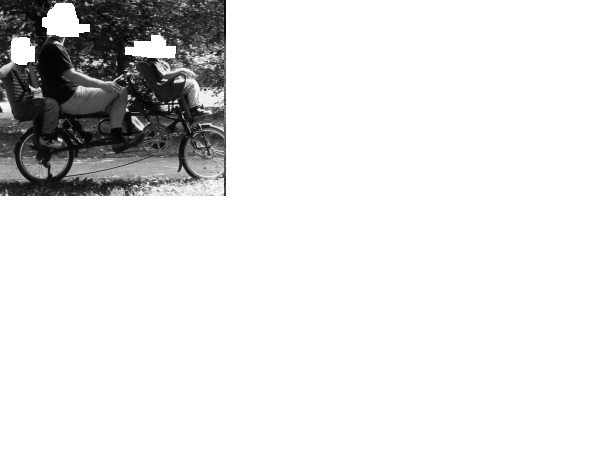

Stefanschen
2058 Messaggi
Inserito il - 27/02/2014 : 09:38:24  Mostra Profilo  Visita l'Homepage di Stefanschen Invia a Stefanschen un Messaggio Privato
Io lo ho fatto a lungo e con due bimbi....
Quando diventano troppo pesanti allora diventa difficile ma ti assicuro che anche loro imparano a non spostare il peso, a salire e scendere, a non toccare la bici incustodita perchè cade....
E'una gioia GRANDE!
