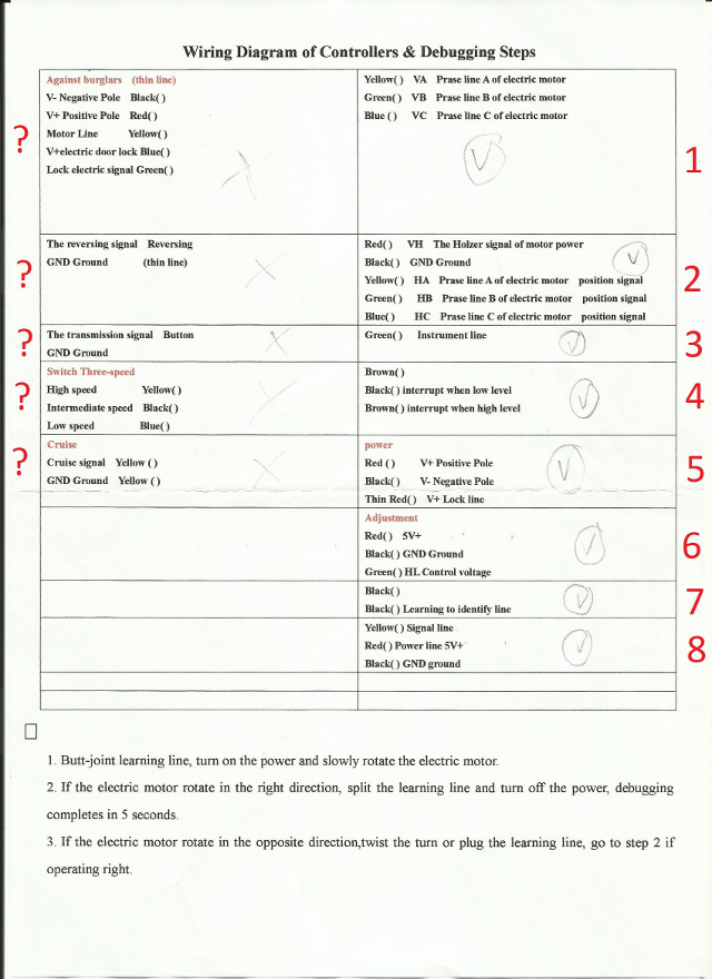

Ho recuperato da un mercatino dell'usato una bici elettrica, un po' malmessa ma funzionante.
Purtroppo a causa di un errato collegamento durante i primi test temo di aver fatto fuori la centralina.
Ho allora provato a cercarne una simile su ebay e mi è arrivata qualche giorno fa.
Il problema è che per quanti tentativi faccia non riesco a far avviare il motore.
Mi spiego meglio, non riesco ad individuare dove devo collegare il PAS (ovvero il sensore sui pedali).
Credo che grosso modo la centralina funzioni, dato che quando collego i due cavi per "l'autoapprendimento"
(non so come altro chiamarli) il motore comincia a girare (un po' a scatti).
Anche il sensore del PAS mi sembra funzionante (girando i pedali dal cavo del segnale appaiono circa 4,5 V).
Detto questo, può essere che il segnale del PAS non sia compatibile con la centralina?
E se sì, come si può fare a capirlo?
O sono io che non capisco dove collegarlo?
So che è un argomento frequente nel forum, ma anche leggendo le altre discussioni non sono riuscito a farmi un'idea.. chiedo venia..
Provo a postare un paio di immagini per farmi capire meglio.

Pensavo che il cavo 6 e l'8 fossero per il PAS e l'eventuale acceleratore..
c'è qualche dettaglio che mi sfugge?
Tieni conto che quell'elenco è stato malamente tradotto del cinese, quindi i nomi riportati magari non sono proprio precisissimi..

Mi sono andato a rivedere i connettori, il numero 8 è il tipico connettore del pas, mi confondevo con il 3 speed molto simile (che però non vedo)
a questo punto direi:
1) 3 fasi motore
2) sensori hall
3) uscita dati (x eventuale strumento)
4) lo interpreto come cut-off freni
5) alimentazione dalla batteria
6) il connettore tipico del gas
7) cavi nero/nero -solitamente i cavi da connettere si usano per il cruise o il limitatore di velocità. in questo caso sembra il "cavo di apprendimento(?)"
8) pas.
non vedo neppure il cuise control... sembrano presenti solo i connettori sulla colonna destra.
Se hai già provato a collegare il pas sul connettore n.8 e non succede nulla, allora è come dice Barba.

i numeri sulla foto della centralina li avevo aggiunti io, associandoli poi all'elenco (sono andato a intuito); direi che piu' o meno corrispondono all'elenco che ha fatto Alibi.
Purtroppo ho gia' provato a collegare il PAS sul connettore 8 senza risultati , per cui:
1)stasera tento il test che propone Garchofa, cioe' faccio un corto intermittente sul cavo 6 (se ho ben capito per simulare l'onda rettangolare)
2)se il problema e' quello che dice Barba49, e mi tocca cambiare il sensore del PAS, ho letto in giro sul forum che e' importante comprare il sensore con accoppiato il disco dei magneti, visto che non tutti i sensori e i magnati sono compatibili tra di loro.. giusto?
