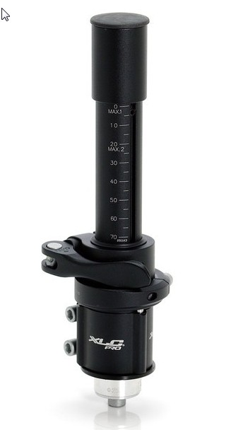

Anche questo non è male.
Adattatore XLC A-Head 'Up & Down' 1 1/8"

Inserito il - 04/03/2014 : 15:24:53  Mostra Profilo Invia a Gianluca1960 un Messaggio Privato
Ringrazio entrambi e chiedo a Bicifacile se quello che mi indichi lo vendi tu sul tuo sito.

Inserito il - 04/03/2014 : 19:15:01  Mostra Profilo Invia a Bicifacile un Messaggio Privato
Lo ho aggiunto oggi. Quando Jobike chiede ...

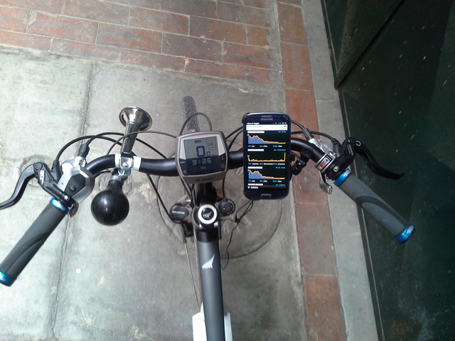

Inserito il - 07/05/2014 : 10:10:12  Mostra Profilo Invia a Gianluca1960 un Messaggio Privato
Allora, ho trovato il manubrio che mi alza un po'le braccia e mi consente una posizione più comoda.
Mi preoccupavo per le manopole, ma non mi ero accorto che erano fissare con due grani a brugola e toglierle è stato un attimo.
Questo punto valuto anche quanto detto da Bicifacile riguardo nuove manopole anatomiche per migliorare ulteriormente l'appoggio.

Inserito il - 07/05/2014 : 10:15:30  Mostra Profilo Invia a Barba 49 un Messaggio Privato
Le manopole che hai sono scomode, io monto sempre quelle ergonomiche che consentono l'appoggio di una superfice assai più ampia della mano.
Devi solo fare molta attensione perchè con le Ergon se sbagli il posizionamento sono peggio di quelle che hai adesso, quindi fai molte prove!

Inserito il - 07/05/2014 : 10:39:10  Mostra Profilo Invia a Gianluca1960 un Messaggio Privato
Perfetto, ti ringrazio, in effetti le manopole montate di serie, specialmente con il nuovo manubrio sono assai scomode.

Stefanschen
2058 Messaggi
Inserito il - 07/05/2014 : 10:41:30  Mostra Profilo  Visita l'Homepage di Stefanschen Invia a Stefanschen un Messaggio Privato
Adesso capisco perchè la signora ti aspettò brontolando in cima alla salita...!
Con quel manubrio ti ci vogliono le luci di ingombro!

Gianluca1960
543 Messaggi
Inserito il - 07/05/2014 : 11:03:13  Mostra Profilo Invia a Gianluca1960 un Messaggio Privato
A dire il vero è più stretto di quello originale , e non di poco. Circa 6, 5 cm per lato!
