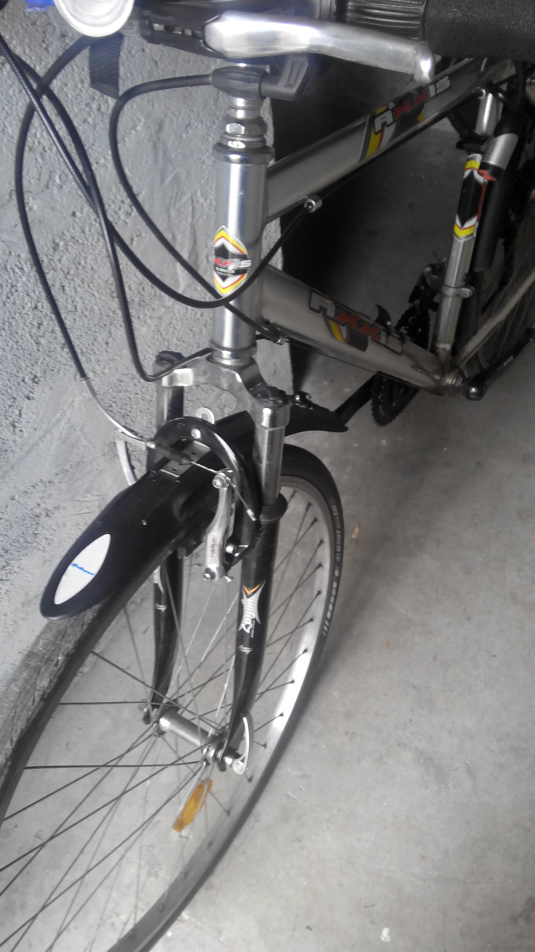

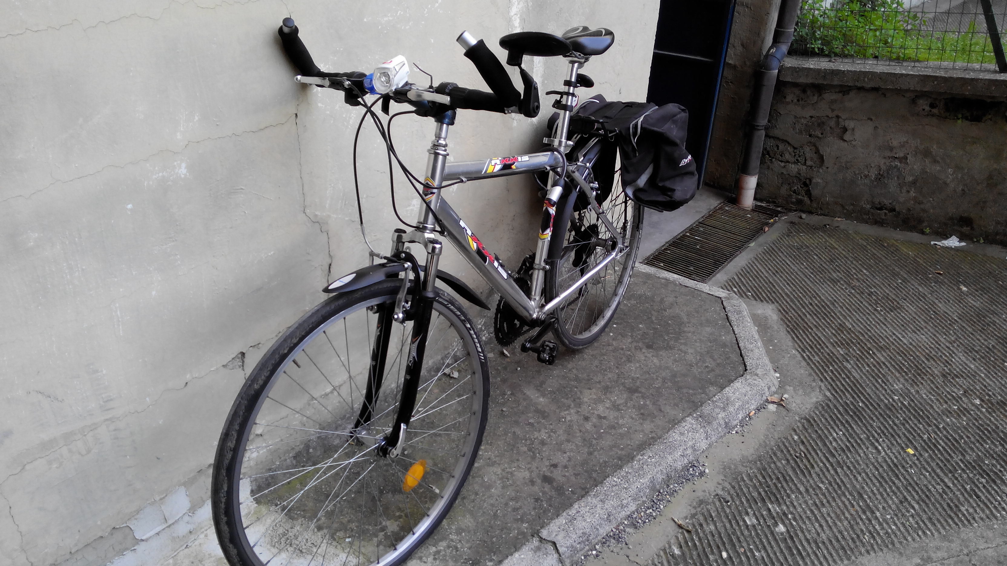

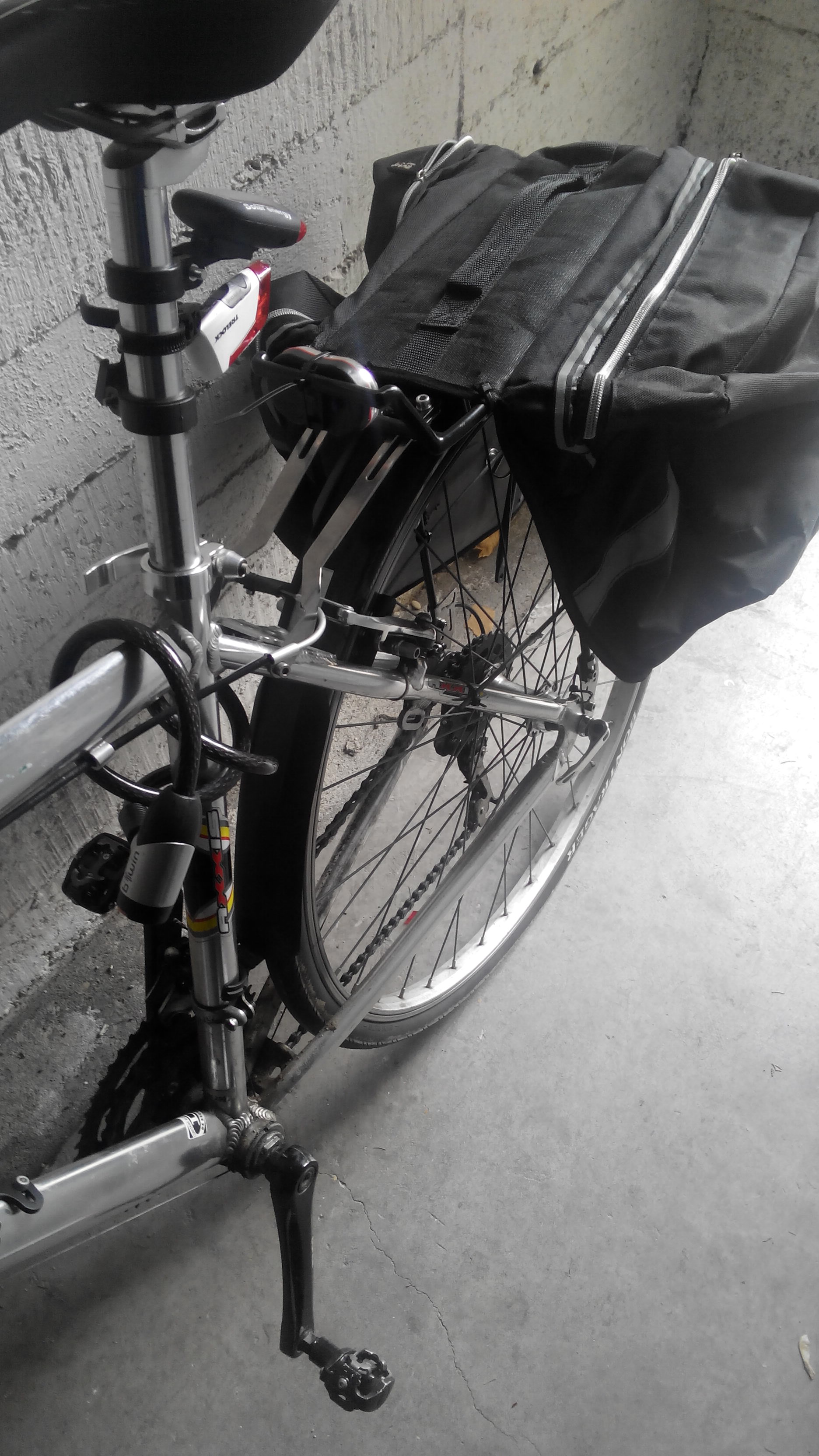

Ciao a tutti, da come si evince dall'oggetto ho ancora qualche dubbio sulla mia prima bipa, spero che possiate aiutarmi a risolvere i miei dubbi, sperando che le mie idee siano realizzabili.
Cominciamo col primo dubbio, avrei addocchiato dei kit cinesi su bms e come prima cosa volevo sapere la loro affidabilità anche sotto la pioggia e in estate con le alte temperature.
Come secondo dubbio è che avendo zero esperienza anche nel campo del montaggio di kit vorrei sapere se sono facili da montare o se devo affidarmi a mani più esperte.
Terzo dubbio vorrei sapere se la bms è affidabile anche per ciò che concerne le spedizioni.
Quarto ed ultimo dubbio riguarda il cancello sul quale vorrei installare questo kit, cioè se secondo voi nn mi resterà in mano il campanello alla prima accellerazione.
Vi posto le foto del mio cancelletto e i link del kit che vorrei mettere su

Ciao, benvenuto!
Intanto le foto non dicono molto, sarebbe più indicata una foto della bici intera, a risoluzione 800x600 e possibilmente non sfocata...

scusatemi per la risoluzione della foto ma col cellulare è stato già un successo aver risposto alle 10 domande, spero si possiate capire la natura della mia ferraglia

Ciao, ho letto le tue risposte, e visto la foto.
Secondo me sulla tua bici eviterei di installare un motore da 800W, (che possono diventare anche quasi il doppio di picco).
Dato il percorso si lungo, ma privo di salite veramente impegnative, potresti optare per un bafang BPM o CST 500W al mozzo, considerato il fatto che l'utilizzo principale è il tragitto casa - lavoro, da fare possibilmente a velocità superiori ai 25km/h e arrivando magari non sudato....
Il BPM ha ruotalibera a filetto, il CST a cassetta.
Tali motori hanno un voltaggio nominale di 36V. Consiglio di survoltarlo a 48V utilizzando una batteria LiFePO4, se si predilige la durata della stessa, Li-ion se la si vuole più leggera, ma data per meno cicli di ricarica.
In tale configurazione puoi scegliere un motore medio, ovvero che sta in mezzo tra HT e HS (HT= High Torque, alta coppia, adatto prettamente alle salite; HS= High Speed, poco coppioso ma veloce)
Con un motore intermedio, magari più coppioso che veloce, che a 36V su ruota 28" arriva diciamo a 30km/h, a 48V andrà ancora più veloce, mantendo buone doti di scalatore. Una velocità fuori codice, ma ideale per affrontare strade veloci andando al lavoro.
Su dove acquistare.... chi direbbe tutto da BMSBattery, chi solo il kit senza batteria, e la batteria da Ping... Io ho acquistato tutto da BMS battery, e posso garantirti che se potessi tornare indietro sceglierei sicuramente un venditore italiano; Sono sempre made in Cina, ma i prodotti sono testati, verificati, e garantiti e l'assistenza in questi casi è fondamentale.
La bici può andar bene, tieni presente che nel momento in cui decidi di cambiarla, smontare il kit e spostarlo da una bici all'altra è questione di mezza giornata/due di lavoro.
