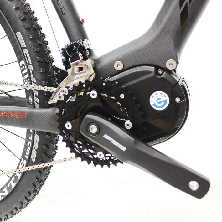

Stefanschen
2058 Messaggi
Inserito il - 02/04/2014 : 08:58:20  Mostra Profilo  Visita l'Homepage di Stefanschen Invia a Stefanschen un Messaggio Privato
.....Oppure basterebbe essere solo un pò coraggiosi e di E-Mtb con la possibilità di singola o doppia o tripla se ne trovano anche da piccoli costruttori seri Italiani che montano l'esuberante motore Taiwanese-Striaco in una Front col peso totale di kg 18
665,76 KB
