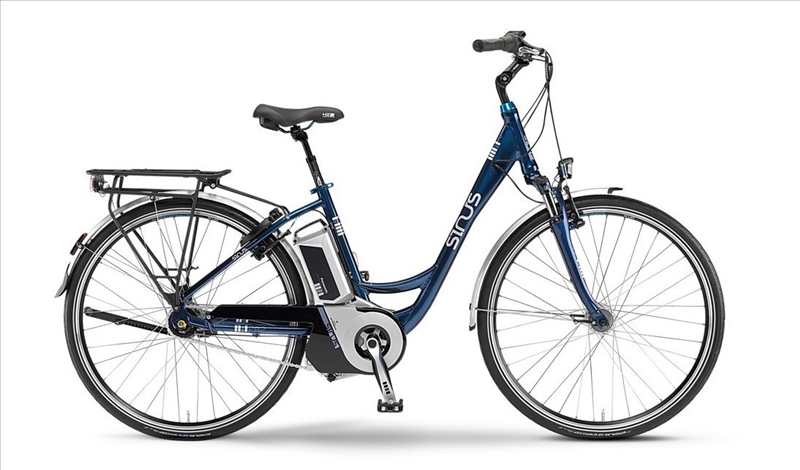

Inserito il - 26/03/2014 : 19:14:11  Mostra Profilo Invia a Bengi un Messaggio Privato
163,39 KB
Questa Sinus consigliata da Bicifacile è davvero molto bella ed elegante.
I punti di forza sono:
- motore centrale Panasonic dotato di sensore di sforzo che rende la pedalata molto naturale. Nella versione 36V non è molto conosciuto ma è di diretta derivazione del Panasonic 26V che è stato per anni il leader indiscusso delle motorizzazioni centrali. Proverbiale è la silenziosità e l'affidabilità del Panasonic.
- possibilità di selezionare un'assistenza del motore tra il 100% (bassa); 200% (media) e alta (300%). Con l'assistenza massima l'aiuto del motore è tale per cui la pedalata diventa praticamente simbolica. E' un elevato livello di assistenza che può andare bene quando non si voglia sudare (e non si voglia fare fatica) dovendo magari affrontare una salita impegnativa trasportando anche dei carichi (un bimbo o altro).
- batteria molto capiente (550Wh), nettamente al di sopra della media, che oltre a garantire ottime autonomie (si fanno 70-80Km senza problemi) consente di stressare pochissimo la batteria nel normale uso quotidiano in modo da avere una maggiore durata e una maggiore conservazione delle prestazioni nel tempo anche in caso di elevati assorbimenti che ci potranno essere con l'assistenza massima (300%).
(Anche se sembra eccessiva per il normale uso previsto, occorre ricordare che con il passare degli anni la capacità tende a diminuire e quindi una batteria capiente avrà una maggiore longevità.)
- notevole maneggevolezza dovuta alla centratura dei pesi aggiunti (batteria e motore). In particolare il motore collocato al di sotto del baricentro ha un effetto stabilizzante sulla bici che ne facilita notevolmente la guida.
- cambio al mozzo (molto indicato per utilizzo urbano) che consente la cambiata plurima anche da fermi. (Es. se si arriva ad uno stop senza ricordarsi di scalare le marce, lo si può fare tranquillamente da fermi).
Insomma una bipa consigliatissima di assoluta qualità che potrà essere molto apprezzata dalla signora!
