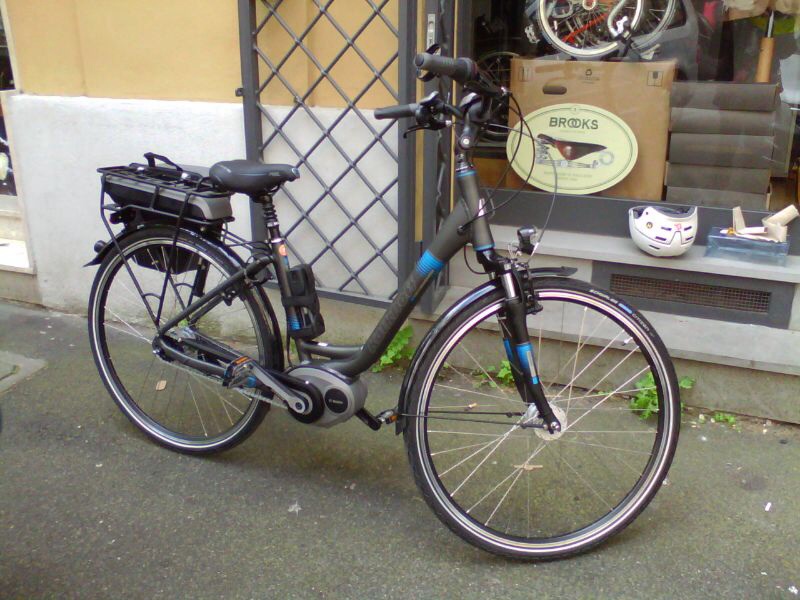

E visto che "ci siete", vi aggiorno:
Ho inviato una mail a Cicli Magni dicendo che ero interessata all'acquisto e sarei passata sabato prossimo. Ho comunicato i miei riferimenti telefonici e successivamente ho telefonato per assicurarmi che avessero ricevuto la mail, ma non sono riuscita a parlare con la persona di riferimento per il reparto bici, e loro non hanno risposto... Nel frattempo stamattina, ho saputo di poter contare su un'ulteriore piccola somma a mia disposizione che mi permetterebbe di poter acquistare la Kalkhoff Agattu B7R a un buon prezzo, non vi dico quanto perchè il rivenditore mi ha fatto promettere di non dirlo, però è buono. Quindi sono strafelice perchè potrò acquistare la bipa che desideravo!
Credo in ogni caso che sia migliore della Lombardo giusto?
Grazie a tutti, a presto spero, la foto della nuova arrivata
Buona giornata

Inserito il - 13/04/2014 : 19:12:13  Mostra Profilo Invia a Lakona un Messaggio Privato
Eccola ! Ritirata ieri ho fatto già 37 km, devo prenderci un po' la mano... Il cambio, l'assistenza... Ma già stamattina al mio secondo giro, la sensazione era migliorata e sono veramente felice! Mi è costata un po' ma ne vale la pena, sono convinta che sarà un mezzo che prenderà sempre di più piede. Certo in una città come Roma è faticoso per il traffico e il poco rispetto degli automobilisti, ma se mai si comincia, mai si sensibilizzeranno..
Ringrazio tutti per i consigli preziosi e l'attenzione, continuo a leggervi sul forum

36682 Messaggi
Inserito il - 13/04/2014 : 21:14:38  Mostra Profilo Invia a Barba 49 un Messaggio Privato
Bella, spero veramente che ti accompagni per molto tempo e molti chilometri, buona estate!!!
gualtiero
158 Messaggi
Inserito il - 13/04/2014 : 21:44:40  Mostra Profilo Invia a gualtiero un Messaggio Privato
parafrasando una canzone della nannini : " bella e possibile "
veramente bella , complimenti , buone pedalate
Inserito il - 14/04/2014 : 06:26:50  Mostra Profilo Invia a dipigi un Messaggio Privato
Hai un bel mezzo,
sono sicuro che ti accompagnerà per migliaia e migliaia di chilometri facendoti scoprire la nuova mobilità urbana: Roma in bici è più bella...
