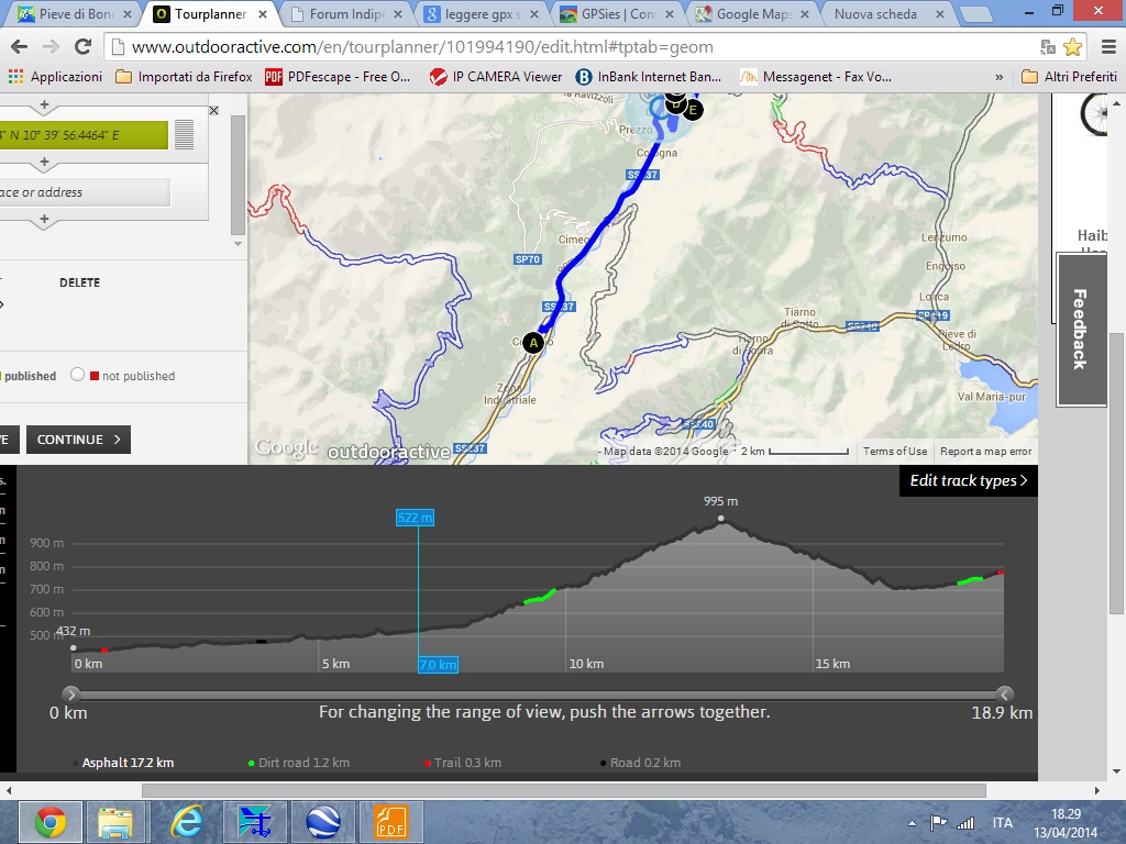

Vi allego immagine dell'altimetria percorso di ritorno:
223,94 KB
e l'immagine in formato .kml ricostruita con apposito programma di tutto il percorso

Questa sera ho fatto un primo test serio con la 29er,batteria carica
salitona di 3 km sopra il 14%
351,53 KB
La bici spinge un casino,anche se il motore si sente abbastanza quando e' in piena spinta, mala salita era veramente tosta, fatta piu volte a piedi e si sente, se non sei allenato arrivi su con il fiatone!!!,la batteria non ha fatto una piega,quindi sono ottimista.
potrebbe essere che la prima volta la carica sia andata male,magari dovuto al periodo di inattivita, la bici e' nuova e magari la carica precedente era da troppo tempo ferma e la ricarica non era andata a buon fine.
Se il week end sara clemente faccio ancora un paio di test, con scarico e carico batteria e poi provo a rifare la stessa strada della prima volta per vedere come si comporta.
