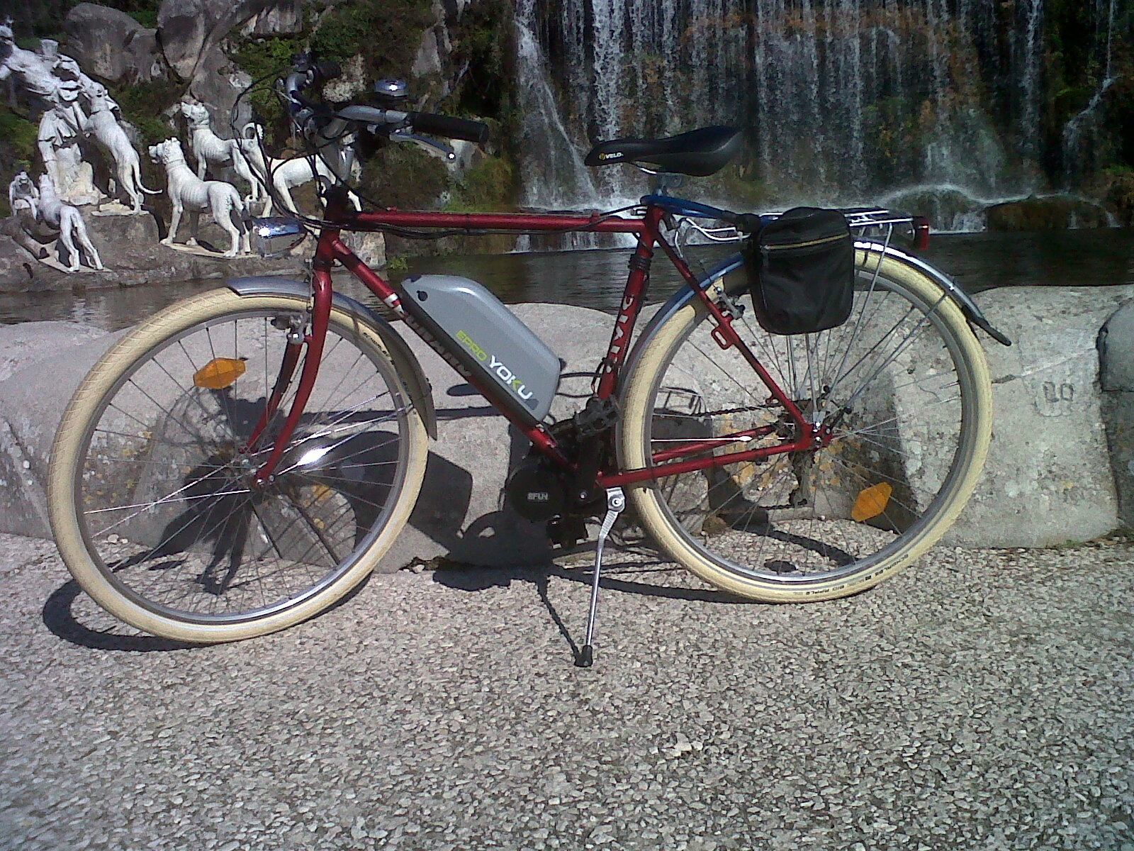

Ho montato un 8fun centrale BB01 sulla mia vecchia legnano civic da qualche mese e tutto va una meraviglia.
Unico inconveniente causa le strade e le piste ciclabili della mia città che sono in uno stato pietoso, e causa già due cadute sono in procinto di cambiare bici.
Vorrei montarla su una bici molto piu' stabile. Voi cosa mi consigliate ???
Qualcuno ha montato il motore sulla Decatlon 340 ????

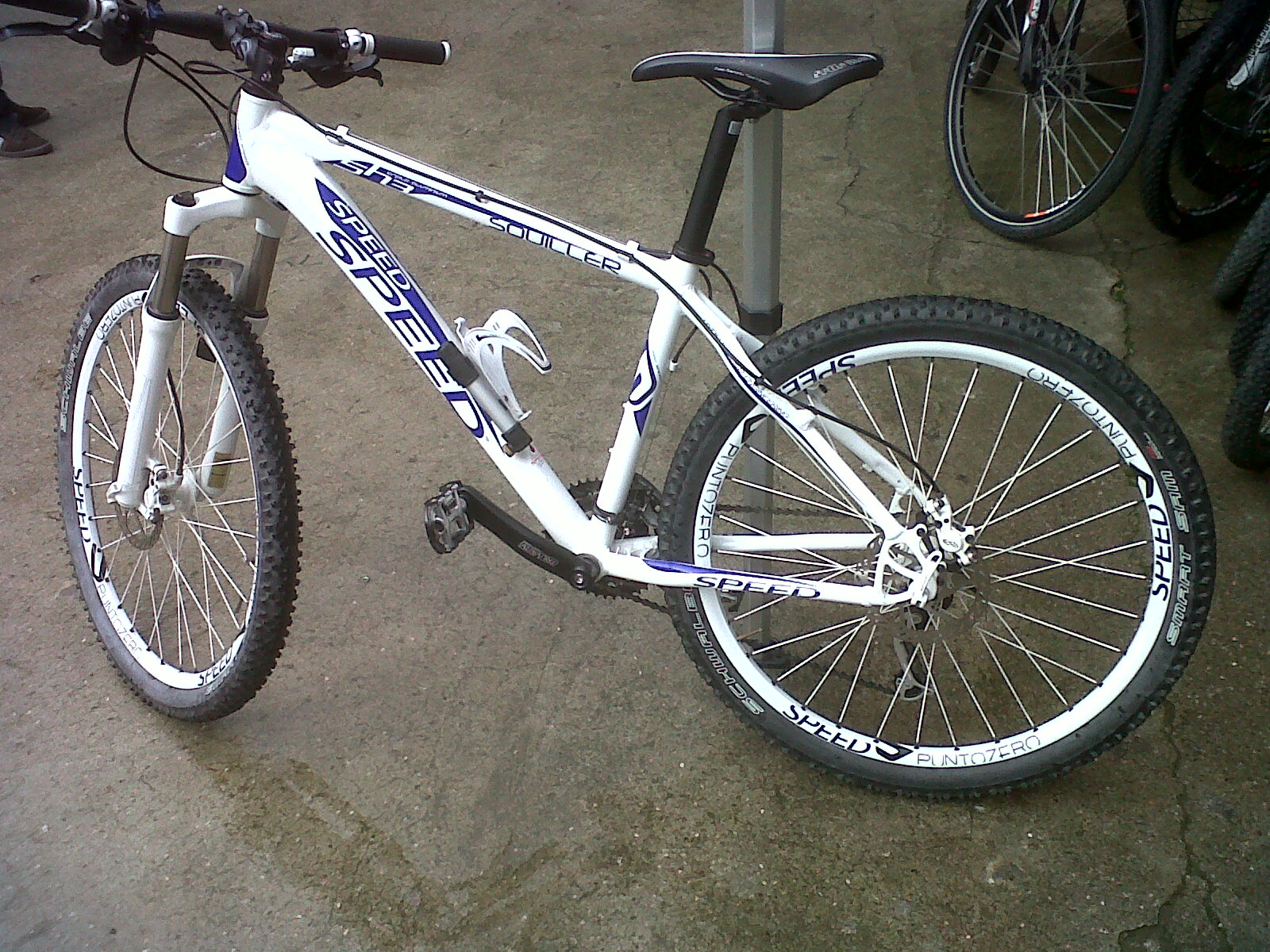

posto le foto della Civic e della prima candidata ... Speed Squiller
attendo consigli grazie

Inserito il - 01/05/2014 : 09:03:34  Mostra Profilo Invia a Barba 49 un Messaggio Privato
Purtroppo una bici come quella che hai elettrificato è adatta solo per viaggiare su strade quasi perfette, e anche i freni non sono granchè...
L'altra va benissimo, basta che sostituisci gli pneumatici da fuori strada con altri più adatti.
Misura comunque la lunghessa dell'astuccio del movimento centrale, è preferibile che sia da 68mm anzichè 73mm per non peggiorare l'allineamento della catena di trasmissione.

Grazie per la risposta , le strade della mia città sono totalmente disastrate, ergo occorre una bici con una buona forcella, stavo pensando anche ad una biamortizzata. Col motore centrale ne sai qualcosa come vanno ?
sto temporeggiando a farlo montare sulla squiller perchè mi piange il cuore a dover togliere il deragliatore ed i platelli , il cambio è un gioiellino.

Ho misurato ed è 68mm ma la sorpresa è che avevo dimenticato che la squiller ha i freni idraulici ! Non posso montarci le leve freni del Bafang !!!
Dovro' trovare una altra bici ...

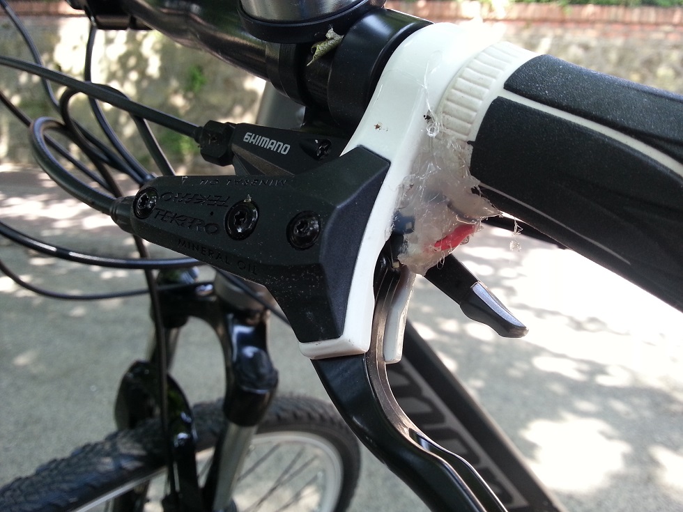

Non devi cambiare le leve dei freni, puoi fare una modifica "casalinga" come alcuni utenti oppure puoi acquistare da Alcedoitalia i sensori da montare sui tubi che portano l'olio alle pinze dei freni, sperando che sia riuscito ad ottimizzarli per il collegamento con il BBS-01, basta mandargli una eMail per saperlo.
Oltretutto siccome il freno anteriore è quello che si usa sempre è sufficiente un solo sensore...
sal
48 Messaggi
Inserito il - 02/05/2014 : 12:36:57  Mostra Profilo Invia a sal un Messaggio Privato
Dimmi piu' notizie sulla modifica casalinga ....
mi interessa
Inserito il - 02/05/2014 : 13:57:59  Mostra Profilo Invia a Barba 49 un Messaggio Privato
Alcune persone sono riuscite a piazzare un microswitch da ciclomotore sui supporti delle leve rifilettando da 5MA il foro dove di solito alloggia la vite di regolazione della battuta di ritorno della leva stessa: Si toglie la vite, si allarga e si rifiletta il foro e ci si inserisce il micro, mentre altri hanno usato le ampolle reed da allarmi fissandole sul supporto della leva e una calamita che si avvicina-allontana dall'ampolla stessa chiudendo- aprendo il contatto.
Diesellolle
179 Messaggi
Inserito il - 05/05/2014 : 14:21:34  Mostra Profilo Invia a Diesellolle un Messaggio Privato
puoi anche fissare i micro switch meglio di come ho fatto io.
