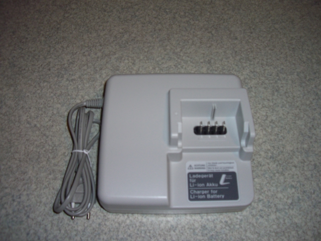

Non mi è chiaro se questa batteria si può caricare tramite il mio alimentatore. Ho una Raleigh a 8ah. Grazie.
Inserito il - 04/06/2014 : 11:47:23  Mostra Profilo Invia a dipigi un Messaggio Privato
Direi di si se hai un caricabatterie Panasonic tipo questo(quattro contatti):
239,11 KB
Con il caricabatterie Derby/BMZ avresti lo stesso stesso problema di bedexx
Modificato da - dipigi in data 04/06/2014 11:53:28

Inserito il - 04/06/2014 : 12:55:16  Mostra Profilo Invia a Frabio80 un Messaggio Privato
239,11 KB
Grazie dipigi,
questo fine settimana controllerò il mio alimentatore. non ricordo come è fatto.
