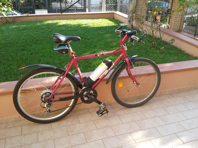

Io ho preso la mia vecchia bici (1992) e con soli 800 euri ho montato un kit con motore al mozzo posteriore. Sta per compiere un anno come e-bike e ha percorso 1.200 km, lo so sono pochi ma purtroppo la stazione ferroviaria è troppo vicina (4 km)

eugeniostepline
3 Messaggi
Inserito il - 22/05/2014 : 17:01:44  Mostra Profilo Invia a eugeniostepline un Messaggio Privato
Esatto miraeldito vorrei fare anche io una cosa molto simile a te..
Ho gia' visto i vari rivenditori come wheelskits e alcedoitalia, mi chiedevo pero' se qualcuno potesse darmi una mano nella scelta di tutto cio' che dovrei acquistare essendo completamente inesperto..
Ovvero quale motore? bpm o nine continent?
Una volta scelta la marca del motore, vedo che ce ne sono una 15ina di tipi, penso con rapporti differenti, quale dovrei acquistare?
24 o 36 volt?
E la batteria? A me piacerebbe montarla stile borraccia come miraeldito
E per il resto degli accessori?
Fermo restando che vorrei rimanere nella norma quindi 250w e 25 km/h
Mi potreste aiutare?

miraeldito
69 Messaggi
Inserito il - 23/05/2014 : 11:08:09  Mostra Profilo Invia a miraeldito un Messaggio Privato
Il mio motore è un Bafang SWXH 36V-250W al mozzo posteriore, come vedi molto compatto e quasi non si nota. E' a norma, ma arrivo anche a 26-27 km/h.
E' dotato di "ruota libera", quindi se non accendo il motore non provoca nessun attrito (i nine continent credo abbiano un minimo attrito). In pianura io posso andare anche solo con le gambe e risparmiare la batteria.
Il mio motore è da pianura/leggera salita e quando la strada sale ci devo mettere molto più impegno. Cmq quando vado in campagna su una salita all'8% non scendo sotto i 20 km/h, ma ti ripeto, io spingo molto.
