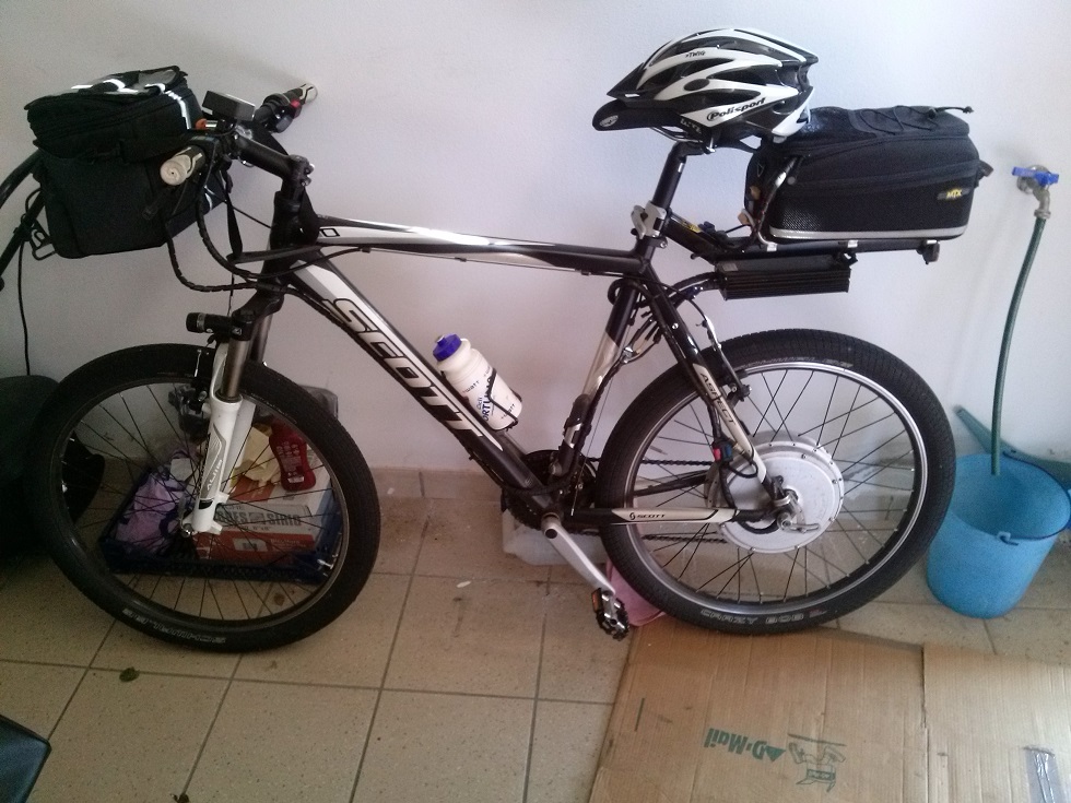

Ciao a tutti,
per conto di un amico vendo:
Crystalyte 5306 raggiato su ruota da 26". Motore con sensori hall e cuscinetti sostituiti.
Il motore è un'alta coppia che può reggere molta potenza. A 72V raggiunge circa i 45-50km/h.

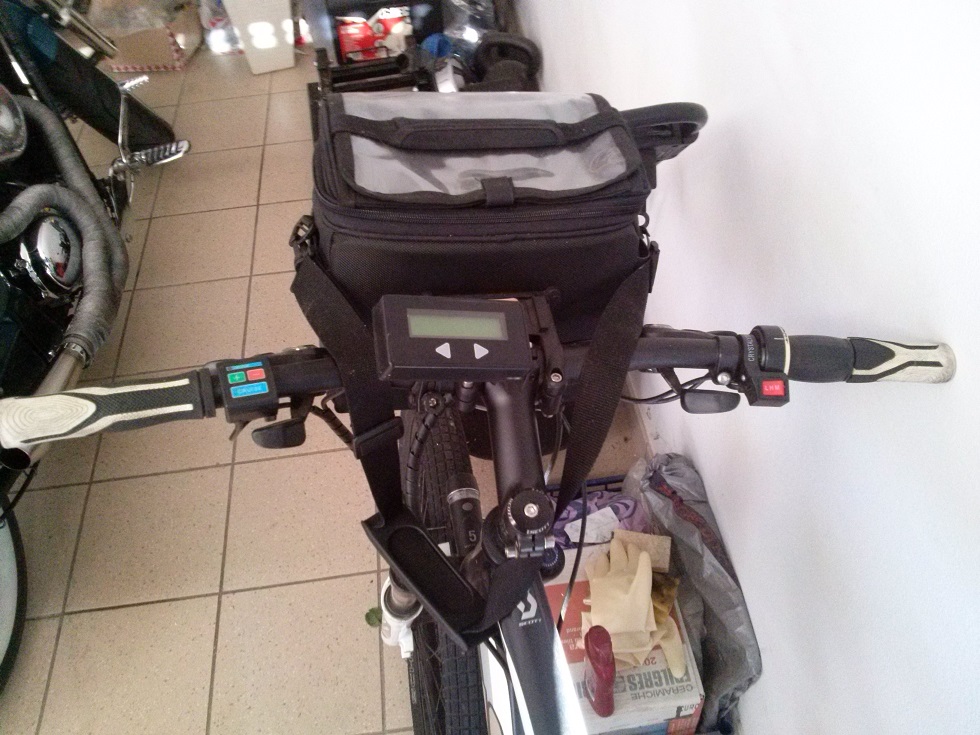

Centralina Crystalyte 72V 40A con selezione cruise, acceleratore e pulsante 3 posizioni, pas, leve freni con switch.
Cycle analist per analisi e controllo consumi e velocità.
Prezzo 300,00 euro.

signo82
259 Messaggi
Inserito il - 06/06/2014 : 12:32:45  Mostra Profilo Invia a signo82 un Messaggio Privato
si vanno bene, ma usale entrambe in parallelo cosi da formare una 72v10ah.
La centralina al minimo ti dà circa 10A quindi meglio averle entrambe montate visto che sembrano celle da 1-2C di scarica.
tuzzop
24 Messaggi
Inserito il - 07/06/2014 : 09:20:29  Mostra Profilo Invia a tuzzop un Messaggio Privato
Il venditore mi ha detto che vanno in protezione se si superano i 28A per oltre 30 secondi a 30 a interviene la protezione interna. Si le usero in parallelo 2x72v 10.4 a.
Settata a due quanto da la centralina?
Grazie ciao
signo82
259 Messaggi
Inserito il - 10/06/2014 : 14:48:44  Mostra Profilo Invia a signo82 un Messaggio Privato
dovrebbe essere 30A a memoria
