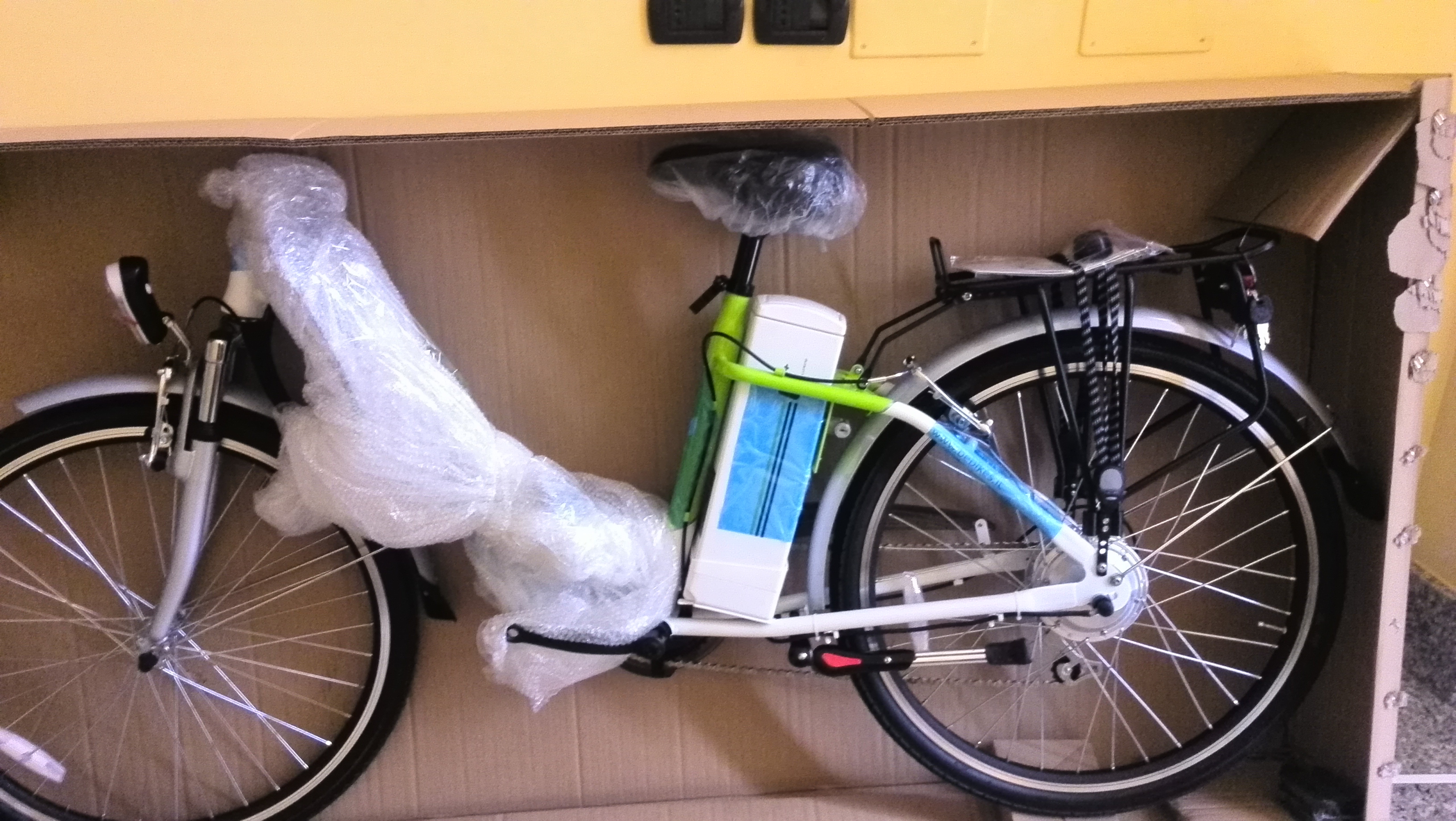

Inserito il - 25/06/2014 : 13:19:17  Mostra Profilo Invia a mullahomarra un Messaggio Privato
Bella lei...
