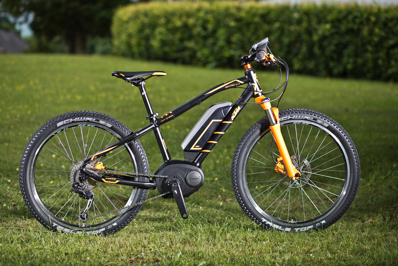

ktm l anno prossimo esce con una bosch per i bambini...
768,15 KB
Modificato da - te5ta in data 15/07/2014 09:29:14
gizmoitr
116 Messaggi
Inserito il - 15/07/2014 : 12:09:30  Mostra Profilo Invia a gizmoitr un Messaggio Privato
Bellissima la ktm ma prima di investirci vorrei capire se la strada e' quella giusta...

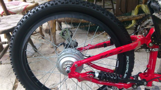

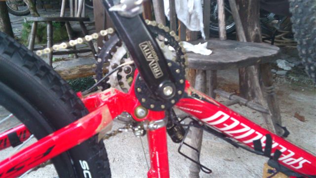

io ho messo un SWXH alla mtb 24" dimia figlia che ha 9 anni
l'ho fatto per varie ragioni e, per quanto ce l'abbia da poco tempo, credo di aver fatto una buona scelta.
Non mi riferisco solo al tipo di motore, ma a tutto quello che fa e impara e farà e potrà imparare con la e-bike.
come bicicletta avevo scelto, già lo scorso anno, una specialized hot rock fsr, quindi biammortizzata.
Non assomiglia alle biammortizzate da supermercato, è realizzata con molta cura e va molto bene.
l'assemblaggio non è ancora finito perchè mi manca la borsetta nera in cordura che andrà all'interno del triangolo per ospitare la centralina e tutti i cavi.
la batteria è quella sottosella da 9ah
generalmente lei usa il livello 1 o il livello 2 e si trova benissimo
come km non so dirti perchè non abbiamo ancora fatto giri lunghi
avverte il maggior peso sopratutto quando deve rialzarla da terra.
durante la guida non si è mai lamentata.
quando va a giocare con i suoi amici le tolgo la batteria e non mi ha mai detto nulla riguardo al maggior peso o altro.
le prime volte mugugnava per poter usare la batteria anche durante i giochi sui prati con gli amici, ma adesso non me la chiede neanche più
io ho fatto questa scelta per questi motivi: poter venire con me in montagna a fare giri lunghi, fare più km su strada in modo da abituarla gradatamente alla guida su strade aperte al traffico, migliorare la guida fuoristrada sia in discesa che in salita.
Nonostante sino ad oggi abbiamo fatto poco, già si intravedono i primi risultati: ieri è riuscita a salire per un sentiero molto pietroso e bello appeso,in discesa è riuscita a scendere da un rocciono bello alto, quando arriva agli incroci (su asfalto) comincia a fermearsi e guardare da tutte le pari prima di attraversare, ecc ecc
senza contare il piacere di fare queste cose con mia figlia..
