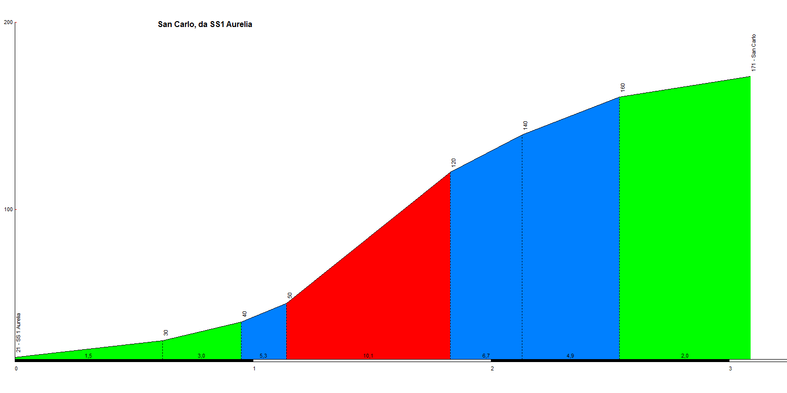

La pendenza l'ho stimata ad occhio. A onor del vero ad inizio salita c'è un cartello stradle con riportato 10% ma a me sembra molto più ripida. Come faccio a determinarla con precisione?
Se qualcuno puo' determinarla da qualche mappa la strada è via del castelluccio san vincenzo livorno i primi 3,5 km partendo dal mare ovviamente.

Inserito il - 15/07/2014 : 12:11:45  Mostra Profilo Invia a elionardi1 un Messaggio Privato
Buongiorno,
ho fatto una ricerca ed ho trovato questo grafico della mia salita.
Fatemi sapere se con una genio riesco a farla senza sforzo. Ricordatevi che peso 116 kg.
ciao a tutti.

tosta la salita, ma credo fattibile
