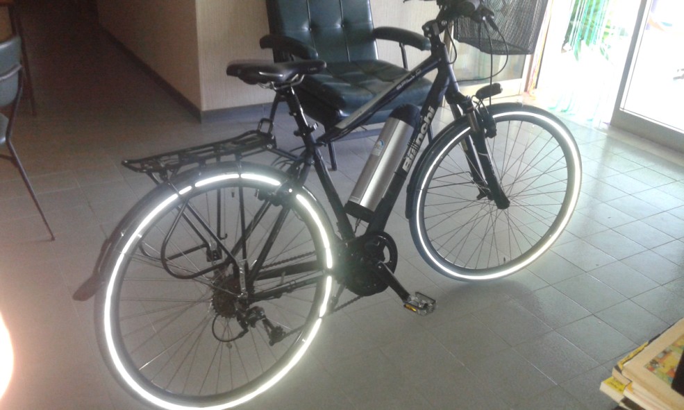

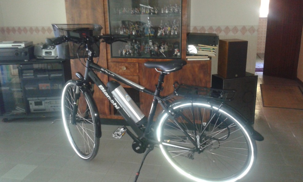

io ho comprato, su ebay, una bianchi spillo diamante con bafang centrale
Sono contento e mi diverto tantissimo. Con un "pieno" riesco a raggiungere tranquillamente i 100 km
loretoblu
23 Messaggi
Inserito il - 19/09/2014 : 08:27:57  Mostra Profilo Invia a loretoblu un Messaggio Privato
eccola:
