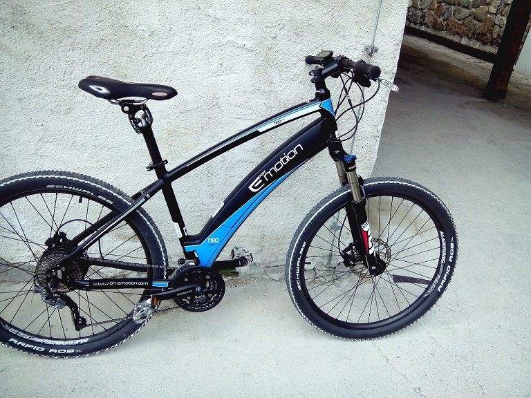

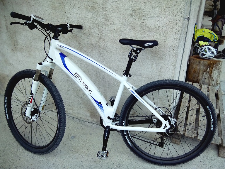

Entrambe le bici sono acquistate nel maggio 2014 con circa 900 km percorsi, assolutamente in stato perfetto, ancora in garanzia.
Due ottime bici, sopratutto adatte a chi vuol iniziare perche danno un grosso aiuto gia in eco.Vanno ovunque, anche su salite molto ripide dove pero hanno il problema di un consumo notevole della batteria, e da qui il motivo della vendita, mentre su percorsi meno impegnativi il consumo e' assolutamente buono e comparabile con un centrale.
L'analisi completa del perche le vendo la trovate in questo thread :
http://www.jobike.it/forum/topic.asp?TOPIC_ID=21593
Le bici vengono vendute, ne con sella e reggisella originali, ne con quelli che vedete nelle foto sotto riportate (reggisella ammortizzato e sella super morbida le vorrei tenere per mettere sulla nuova bici che vorrei comprarmi in sostituzione) ma con reggisella comune e un' altra "selle royal" molto buona, a meno di concordare diversamente.
A listino le bici sono sui 2400 euro circa ciascuna, io le vendo a 1700 euro cadauna.
La vendita ovviamente e' separata, ogni bici a se stante.
Io vivo in provincia di Trento, nella valli giudicarie, quindi la consegna puo essere in zona,a Trento o in provincia di Brescia dove mi reco spesso x lavoro.
La BH Neo 29er
285,71 KB
Bh Neo 650b
293,53 KB

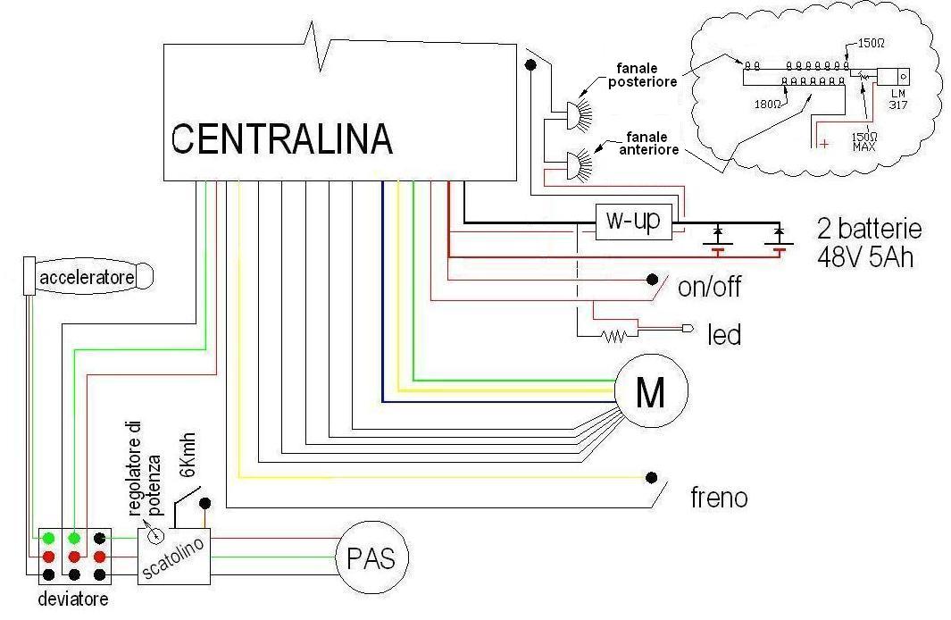

Io sulla Orbea ho montato due batt con interposto un diodo in modo che non si oarlino, questo è lo schema.
Sulle tue BH on mi pare ci sia hardware fra la batt e centralina e penso sia possibile un'aggiunta anche se le batt non sono uguali; certo che la chimica (voltaggio max) si. Sentiamo qualche esperto tipo Barba49
Se guardi dove indicato "2 batterie 48V" c'è il simbolo di due diodi che permettono alla corrente di andare solo in un verso
In effetti non ci dovrebbe essere nulla.
Sulla BH 650b, appena comprata mi hanno cambiato il motore per un problema stranissimo e sono stato mezza giornata in officina e ho visto che la centralina e' collocata sotto la batteria, nella parte bassa della bici dove partono poi tutti i vari cavi.
In effetti con qualche ulteriore aiuto mi viene la voglia di provarci,
La batteria e' una samsung 36V, magari trovo anche qualche altra specifica andando a vedere sui manuali.
