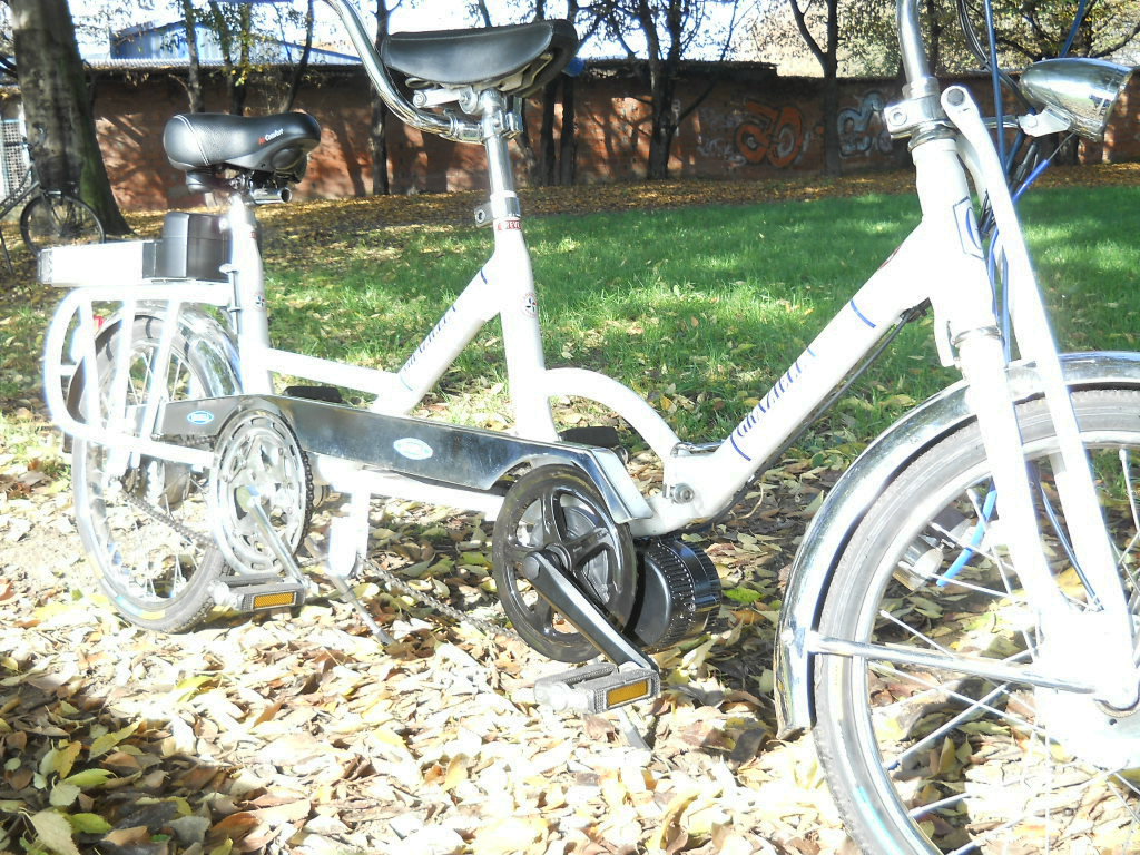

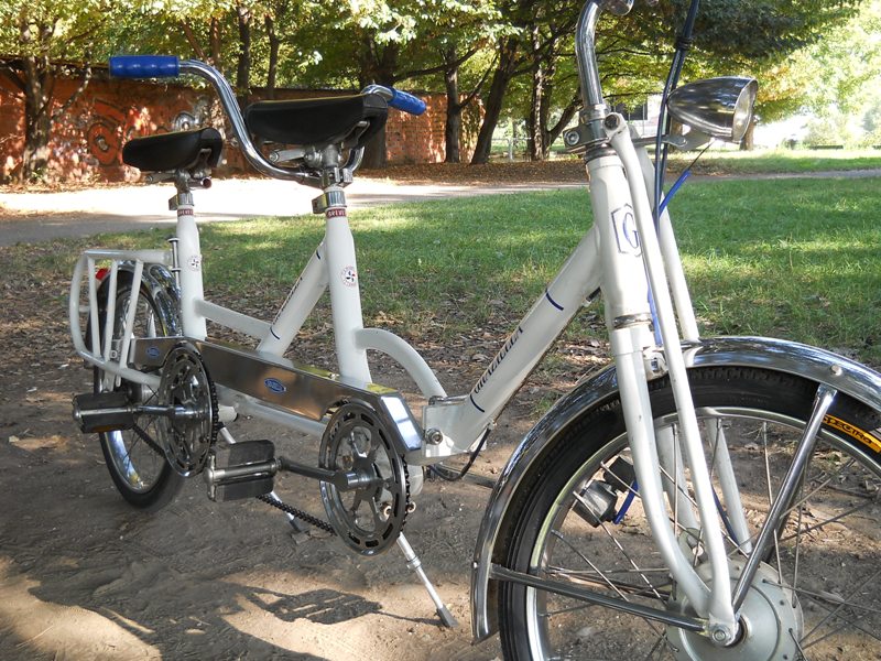

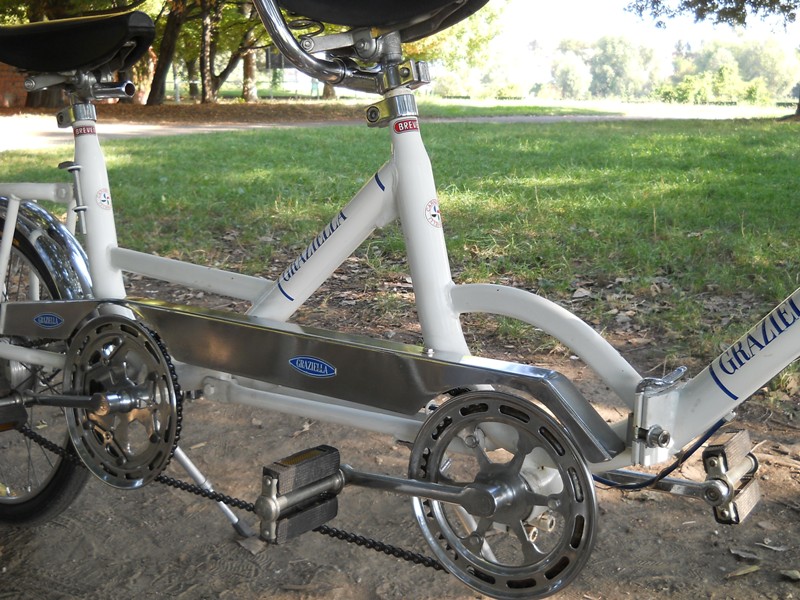

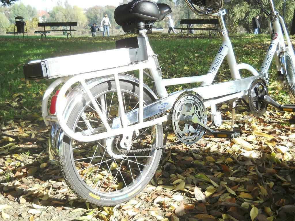

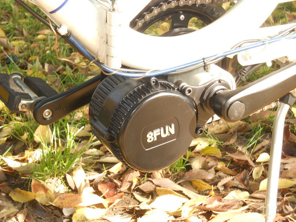

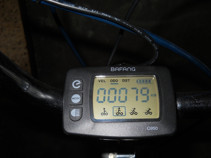

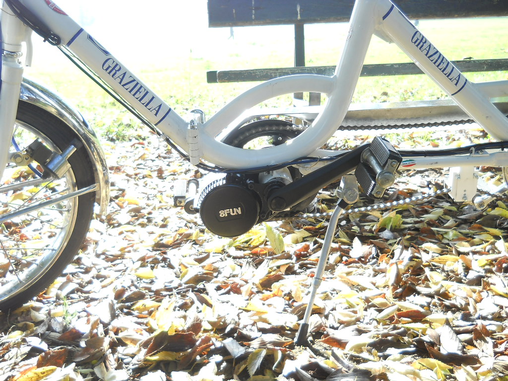

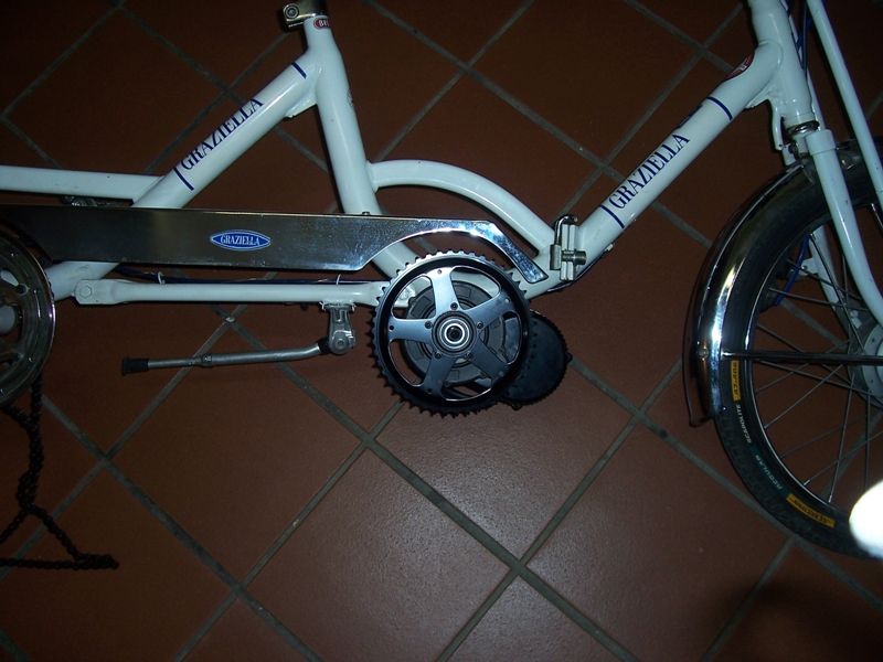

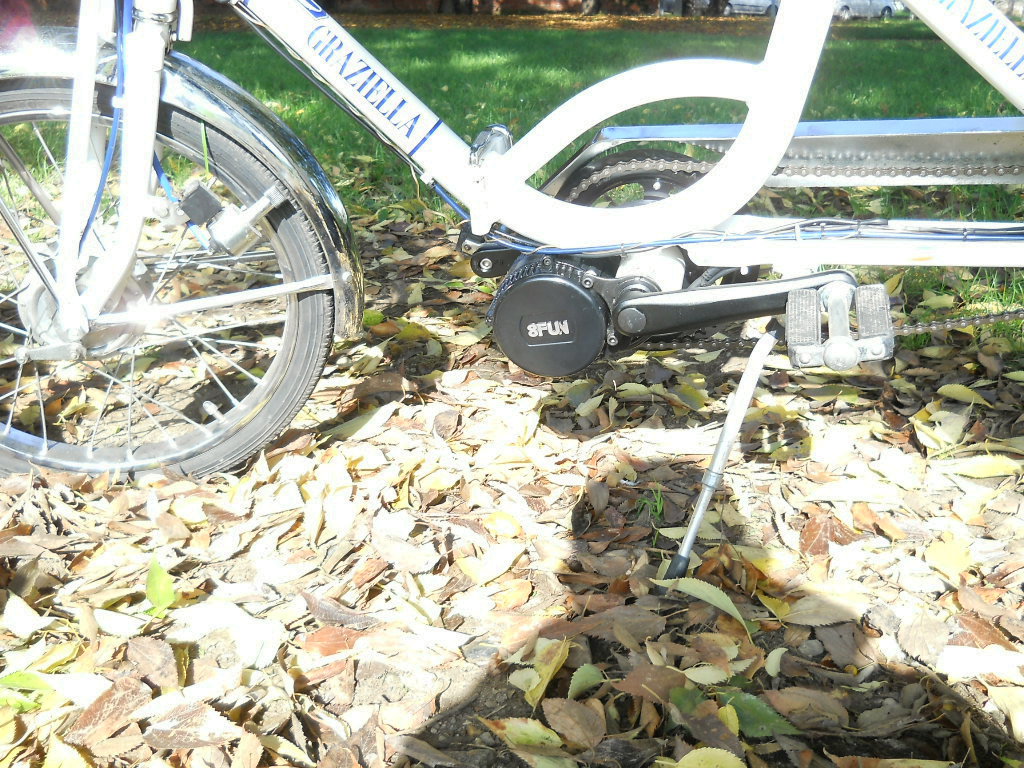

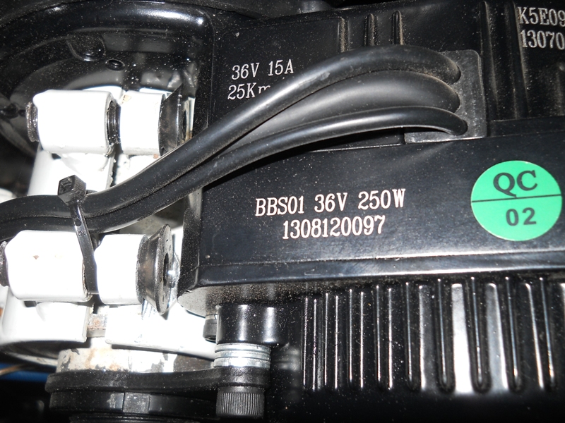

Inserito il - 24/09/2014 : 18:26:02  Mostra Profilo Invia a luc_maz48 un Messaggio Privato
leonardix ha scritto:
Bicifacile ha scritto:
Qualcuno ha informazioni di realizzazioni fatte con un motore centrale?
C'è il graziella tandem del nostro luc_maz con bafang centrale!
Ben trovati,
sono stato chiamato in causa,
Presente!
1° "Costruzione Tandem" non è il mio caso!
Ma elettrificazione, si.
Di seguito con (piacere) alcune immagini del lavoro fattomi...
Peso del tandem pieghevole: 30 kg.
N.b.: il tandem è "rinforzato", vedi forcella ant.
217,04 KB
Prima dell'intervento
227,54 KB
353,79 KB
In officina...
407,47 KB
348,8 KB
310,94 KB
I primi km.
291,73 KB
295,49 KB
288,27 KB
210,98 KB
Oggi sono a circa 400 km. percorsi, tutto molto bene, fortunatamente!
In modalità "Eco" con la batteria 12Ah facciamo circa 65/70 km. per non rimanere a secco!
Naturalmente la velocità, non superiamo i 13/15 km/h.
In modalità "Sport" sfiorando i 20 km/h. la percorrenza si riduce a circa 50/55 km.
Sempre modesto l'apporto muscolare, (non sudiamo)!
Onestamente, in salita, la mancanza del cambio non permette una giusta e (leggera) pedalata e attivando il "Turbo" naturalmente l'autonomia s'è fermata ai 30/35 km. per non rimanere a secco!
La prima vel. (4 km/h), è un pò scomoda con il C950, (per tenere premuto il tastino), però lo usato nella salita moolto ripida per salire al Castello di Fenis, (VdA).
Spero che queste mie "timide" e poche informazioni, possano essere utili! Viva l'elettrificazione, (per noi naturalmente)!
Il nostro peso è di circa 130 kg.
Buona serata.
Modificato da - luc_maz48 in data 24/09/2014 18:37:38
