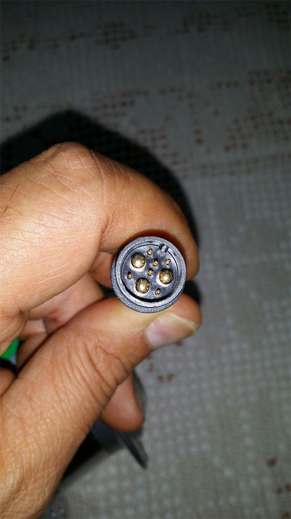

Ciao, dato che in molti abbiamo preso il motore in oggetto volevo sentire cosa avete fatto con lo spinotto...
Mi dispiace tagliarlo, ma sopratutto mi dispiace non poter usare i sensori.
Mi sono quasi rassegnato a tagliare via il connettore e oggi ho aperto il motore nella speranza di capire la corrispondenza dei colori dei fili ma non ci sono riuscito.
i cablaggi interni sono minuscoli e contorti in modo tale da impedire ogni tentativo di seguire il percorso dei cavetti, almeno nel mio esemplare.
Ho scoperto che oltre ai sensori c'è un'altro componente a 3 piedini (come un sensore di hall) che forse è il sensore di temperatura, ecco il perchè dei 9 pin.
Voi come siete messi?

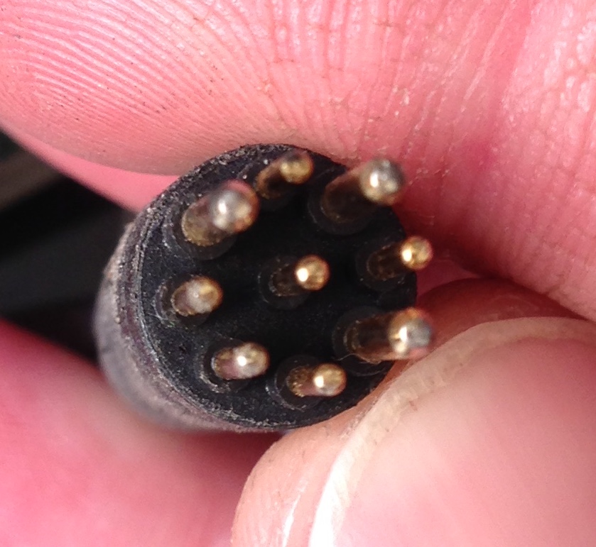

Essendo un motore Bafang, il connettore dovrebbe essere uguale agli altri.
Ho preso la foto da un altro 3D, per capire se il connettore che avete e' come questo:
Non ricordo se sul motore c'e il maschio o la femmina, comunque questa e' la disposizione dei terminali: giusto?
Io per il mio SWXH ho preso il cavo da Alcedo che da una parte ha il connettore circolare (proprietario Bafang in foto) che va sul cavo che esce dal motore, e dall'altra ha i tre cavi di grossa sezione per le fasi separati (giallo verde e blu), e un connettore a 5 poli per i sensori.
Questi connettori sono standard, e si adattano alle tutte le centraline.
Questo perche' anche io, avendo cambiato centralina, non volevo tagliare il cavo. In precedenza avevo una centralina Bafang che aveva i cablaggi con connettori dedicati, che non potevo riutilizzare sulla centralina presa da BMSbattery.
Poi mi diceva Barba che anche aprendo il motore, e cercando di portare fuori i collegamenti singolarmente con un comune cavo commerciale, non si puo' fare, in quanto quello originale NON é DI RAME ma di una lega speciale, e quindi non deve assolutamente essere sostituito.

Inserito il - 03/11/2014 : 13:58:26  Mostra Profilo Invia a Monkey50z un Messaggio Privato
Ciao, il connettore è diverso, ed è questo:
85,61 KB
Avevo appunto contattato Alcedo e l'unica soluzione possibile era cavetto da dentro al motore + prolunga.
Ma è un lavoro che non mi sento sicuro nel farlo, ho paura di rovinare tutto.
Concordo e confermo che serve il cavo originale perchè in lega speciale.

Sembra leggermente diverso...
I terminali escono diversamente, perche' il tuo sembra avere una spece di chiave.
Mentre su quello sopra, che e' come il mio, c'e' una freccia disegnata sull'esterno del connettore, da allineare con l'altro (femmina) per far coincidere i terminali.
Forse ai nuovi modelli di Bafang hanno cambiato il connettore e li fanno tutti come il tuo... ma se non trovi la femmina, ti tocchera' tagliare il connettore e rifare i collegamenti applicando connettori standard.
