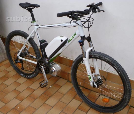

                       Salve a tutti, avrei bisogno di qualche informazione più di dettaglio riguardo la fattibilità di montare un kit per bici elettriche sulla mia attuale mtb. La mia bici è lo stesso modello di quella dell'immagine (rockrider 5.3 del 2013) e in pratica vorrei renderla analoga a quella in foto. Quello che vorrei capire è che tipo di motore farebbe al caso mio, quali interventi dovrei fare sul mezzo per poterlo montare e quale sarebbe il costo da affrontare. Di seguito rispondo alle famose 10 domande:
  1 - voglio una bici da farci 80% città e 20% sterrato, niente di estremo, poche salite e non difficoltose. vorrei usarla tutti i giorni, salvo tempo avverso.
  2 - peso 80 kg e non prevedo ulteriori carichi
  3 - sarebbe comodo poter shiftare dalla pedalata assistita a quella sostituita totalmente dal motore
  4 - vorrei una bici più veloce che potente. non farò molte salite e non saranno toste. non capiterà spesso di fermarmi e ripartire in salita.
  5 - la bici è ammortizzata anteriormente e vorrei che restasse così.
  6 - il percorso abituale è piuttosto breve. una autonomia di 50km sarebbe già più che sufficiente.
  7 - penso che userei sempre l'assistenza
  8 - se ho i libretti di istruzioni posso metterci mano anche io, ma come ultima spiaggia...
  9 - se viene come in foto, a me esteticamente piace
  10 - pensavo a 500 euro. Non posso arrivare a raddoppiarla...
  Volevo anche far presente che la mtb ha freni a disco anche al posteriore che vorrei poter mantenere. Inoltre volevo capire se montare il motore comporterà la sostituzione di tutto l'impianto del cambio anteriore e posteriore...
  Grazie a tutti quelli che vorranno rispondermi.

                      |  500€ sono pochetti, tuttavia potresti optare per un hub posteriore per contenrei i costi + batteria a borraccia, tanto per l'0uso che ne fai un centrale non ti serve. |
                 36552 Messaggi  |
                       Inserito il - 03/10/2014 :  09:34:13
                       Ciao, la batteria che si vede nella foto è questa: http://www.greengobikes.com/prodotto/batteria-epro-36v-11ah/ e per il motore anche io ti consiglio un hub posteriore come questo: http://www.alcedoitalia.it/shop/motori-al-mozzo-posteriore/motore-posteriore-per-bici-elettrica-bafang-swxh/ con abbinata una semplice centralina legale da 36V-250W simile a questa: http://www.ebay.it/itm/STOCK-CENTRALINA-36-V-250-W-LITIO-BICI-ELETTRICA-PEDALATA-ASSISTITA-SCOOTER-/121382619321?pt=LH_DefaultDomain_101&hash=item1c42f7c8b9
  Come vedi siamo intorno ai 525 Euro, poi devi mettere l'acquisto del sensore di pedalata (20 Euro), del cerchio e dei raggi oppure devi smontare la tua ruota e recuperare il cerchio sostituendo i raggi con altri di giusta misura, vedi tu cosa preferisci in base alla tua manualità!
  Naturalmente non esistono manuali per il montaggio dei kit, devi fare da solo chiedendo consiglio al forum, ma contrariamente al motore centrale che hai scelto in prima battuta (complicato da montare) un hub posteriore è alla portata di tutti, purchè su abbia almeno uno posto dove poter lavorare, qualche chiave e poco altro.
  Se la tua manualità è invece tale che non te la senti di fare il lavoro da solo devi rivolgerti a qualche artigiano, ma allora il prezzo lievita, e non di poco!     |

                      |  con questo motore posteriore che fine fa la corona del cambio? devo cambiarla? e il freno a disco posteriore? io vorrei impattare il meno possibile su cambio e impianto frenante... |
                 gattone27
                 838 Messaggi  |
                       Inserito il - 03/10/2014 :  12:28:52
                       Con quel motore, se il pacco pignoni che hai adesso e' a filetto, lo mantieni: lo sviti dal mozzo attuale, e lo riavviti sul motore. Il motore in questione ha anche gli attacchi per fissare il disco. Quindi mantieni tutto.
  A meno che non hai il pacco pignoni a cassetta, in quel caso o cambi il pacco pignoni, o cerchi un motore con attacco a casseta (CST). Questo ad esempio, ha l'attacco a cassetta: http://www.alcedoitalia.it/shop/motori-al-mozzo-posteriore/motore-posteriore-per-bici-elettrica-bafang-bpm-cst/
  Ma visto il costo di questo motore (piu' del doppio), per pochi euro ti conviene cambiare il pacco pignoni e prenderlo a filetto. Questa seconda soluzione, ripeto, e' "solo" nel caso tu avessi il pacco pignoni a cassetta. |
                        UMB-3 Urban presa sul forum a 1450 Km. Ricellato la batteria a 9256 Km Km percorsi con la nuova batteria 1750 in aumento...  |
                 36552 Messaggi  |
                       Inserito il - 03/10/2014 :  13:39:11
                       Quoto Gattone27, non devi cambiare niente, se il tuo gruppo posteriore fosse a cassetta allora dovrai acquistarne uno nuovo a ruota libera, ma per il resto è tutto a posto e le corone centrali non vedo che problema dovrebbero avere con un motore posteriore...
  Non ti consiglio l'acquisto di un motore con attacco a cassetta perchè è MOLTO più costoso di quello che ti ho linkato sopra!!!    |

                       Io ho trasformato la mia mtb rimanendo nel costo da te indicato e ho preparato una pagina ricca di foto e spiegazioni http://www.arcipelagoverde.it/tecnica/kitE-bike.aspx Ti consiglio di rimanere nelle potenze legali di 250W visto che la usi soprattutto su strada. Il motore mettilo al mozzo posteriore, quello anteriore non va bene per gli sterrati.
  Il motore centrale è più prestante soprattutto per l'uso fuoristradistico, nel tuo caso non è necessario, aumenteresti i costi del kit e dovresti rinunciare al cambio sulla pedivella che ti può essere utile per aumentare la velocità su strada.

                       e se aumentasse la percentuale di sterrato con difficoltà medio facile cosa bisognerebbe cambiare? si puo rimanere sull hub posteriore o bisognerebbe passare al centrale ? |
                 Arcipelago
                 763 Messaggi  |
                       Inserito il - 21/10/2014 :  15:21:52
                       I motori al mozzo posteriore possono fare anche notevoli salite, basta scegliere uno che abbia una rapportazione interna più adatta per le salite come ho fatto io. Il motore centrale riesce meglio perchè agisce sulla trazione tramite la catena e quindi sul cambio posteriore, si può sfruttare meglio il tiro del motore con il cambio (come si fa per le moto) mentre nei motori a mozzo questa rapportazione è fissa. Nel normale utilizzo questi dettagli sono irrilevanti, entrambi ti porteranno dove vuoi. |
                        Fondatore  Arcipelago del viaggiatore indipendente www.arcipelago.eu www.arcipelagoverde.it Aprilia Enjoy con centralina non originale MTB biammortizzata con bpm  Tandem Bianchi con bpm Aprilia con Bafang BBS01 Fat bike con Bafang posteriore Atala B-XGR8 AM80 |
                 36552 Messaggi  |
                       Inserito il - 21/10/2014 :  17:41:07
                       I motori da montare nel mozzo esistono in numerosi modelli (a parità di marca e altro) proprio in base alle prestazioni velocistiche (motori HS) oppure di tiro in salita (HT), fermo restando che se si privilegia la velocità poi non si avrà una grande assistenza in salita, mentre se si privilegia la capacità di arrampicarsi a bassa velocità poi è chiaro che in pianura la bici andrà assai lentamente, non si può avere la botte piena e la moglie ubriaca!!!
  Il motore centrale nasce proprio per conciliare esigenze che con i motori nel mozzo sono inconciliabili, puoi avere una bici veloce in pianura ma capace di arrampicarsi agevolemnte proprio in virtù del fatto che la trasmissione del moto alla ruota posteriore sfrutta tutti i rapporti che hai, quindi troverai sempre quello adatto al tuo percorso.
  Ovviamente la spesa per un centrale è assai superiore a quella per l'acquisto di un Bafang SWXH, vedi quali sono le tue priorità: Se vai in fuori strada una volta ogni tanto allora puoi tenerti il motore nel mozzo, se invece l'off-road è per te una ragione di vita allora devi passare al motore centrale!     |
  con 750 euro hai l'esatto kit della foto compresa batteria, pianure salite nessun problema , e due moltipliche anteriori da 44 e 32 denti. Pesi ben distribuiti al centro, nessun problema di raggi, se fori non hai da bestemmiare per smontare la ruota posteriore.. Non mi pare male |
