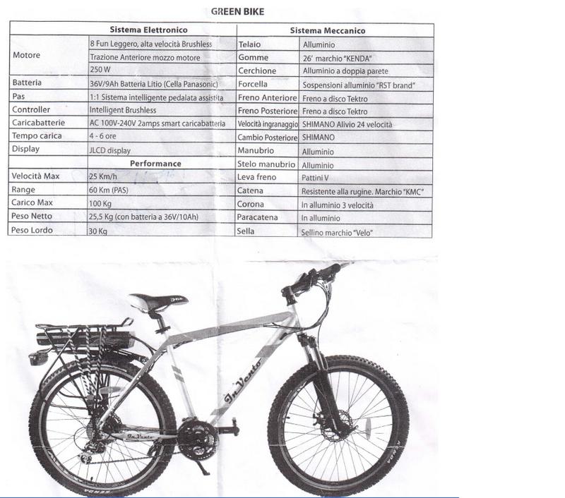

Buongiorno a tutti qualcuno conosce questa bici elettrica vinta
ad una fiera di Paese:
In_Vento della Green Bike?
Cosa ne pensate?

Non sono riuscito a mettere l'immagine ci riprovo

Direi che la descrizione non corrisponde con la foto, si parla di motore anteriore nel mozzo mentre la bici in fotografia ha il motore posteriore, poi il peso è veramente eccessivo per una bici nemmeno biammortizzata, 25,5Kg non sono certo noccioline: Anche partendo da una bici da 14-15Kg (bici economica) non capisco come si possa raggiungere un peso simile, in fondo monta un motore da 2,8Kg e una batteria da 3Kg...
Poi trovo ridicola la definizione "Motore leggero ad alta velocità", se la bici fa solo 25Km/h ha il solito motore SWXH (se posteriore) o SWXK-SWXB (se anteriore) di tutte le bici cinesi...
Quanto all'autonomia lasciamo perdere, vorrei vedere com fa una bici così pesante e gommata a consumare solo 5,4Wh/Km senza spezzarsi le gambe dalla fatica: Per esperienza accumulata ascoltando le lamente dei clienti di vari venditori della mia zona una batteria da 36V-9Ah basta forse per 40Km scaricandola tutta!

....e se ci sale rotolone, al massimo arriviamo a 27 km

ella peppa!
allora 25kg sono tanti ma se è una bici economica è comprensibile abbia qui 4 kg in piu di una mtb di marca, con cerchi e coperture economiche stai poco a buttar su chili aggiungici la componentistica econimica e ci siamo, cmq vedo che molte bici provate da pix sono su quel peso....

Ma, oltretutto, cosa significa peso netto 25 Kg (con batteria) e peso lordo 30 kg.... la mia bici da carica pesa quanto da scarica...
o forse hanno invertito la dicitura "con batteria", da intendersi nella riga "LORDO"... se così fosse significa che pesa 30 kg in ordine di marcia.
Che oltretutto è dichiarata tutta in alluminio:
- TELAIO
- CERCHI
- FORCELLA ANT
- MANUBRIO
- STELO MANUBRIO
- ADDIRITTURA CORONA TRIPLA (che poi quanto dura?)
e PARACATENA (che forse era meglio in plastica)
dovrebbe pesare 12 kg....

Il peso lordo è il peso di spedizione compresa la scatola e le patatine di polistirolo!!!

No, non ci credo, che senso ha mettere il peso dell'imballo nella descrizione della bici.... solo per questo non la comprerei mai... (infatti la regalano)
Ma poi 5 kg di polistirolo e cartone.... Dai Barba, mi stai prendendo in giro!!!!!

reta il fatto che non mi pare così pessima anzi vedo lodati dei cassoni ben peggiori di questa in giro.
alla fine è una bici da 3-400€ alla quale han montato hub e batteria.
