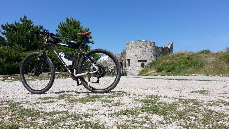

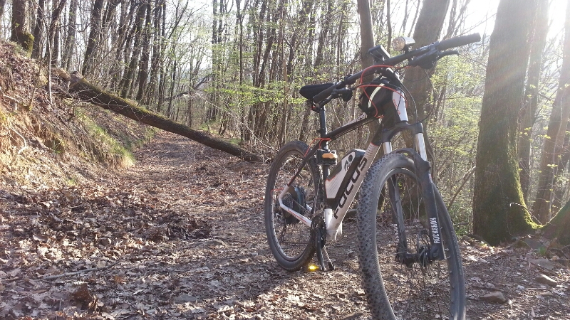

Ora vi presento la mia bipa.

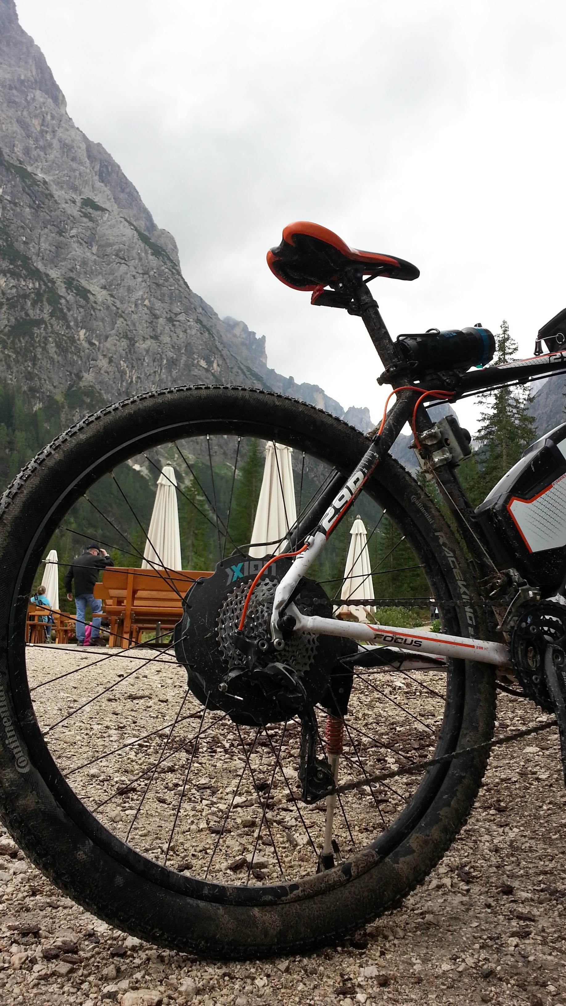

La mia Focus Jarifa 29R monta un motore Xion da 36V/250W sul mozzo posteriore ed è corredata da una batteria a 396Wh. Era possibile pure la versione con batteria a 558Wh ma il prezzo diventava fuori budget per me.
Forcella RockShox XC 32 TK RL 100 mm, freni a disco Avid Elixir 1, cambio Shimano SLX front 42/32/24 - rear 11/36, comandi cambio Shimano Deore, cerchi Rodi Web da 29" e cmpertoni Continental Race King, 55-622 foldable.
Impressioni personali, calcolando che non ho mai avuto modo di provare altre ebike.
La bipa è molto robusta con componentistiche di ottima fattura, la forcella RockShox ha la possibilità a manubrio di bloccare il gioco delle sospensioni ottimo da utilizzare su asfaltato.
Il motore Xion ha due modalità di utilizzo, Sport ed Eco. Queste due funzioni variano il tempo di reazione dell'assistita con un teorico risparmio di energia, parlo di teorico perchè ad oggi, dopo un anno dall'acquisto, non ho mai fatto un giro in Eco. In pratica lo Sport ti spinge subito, l'Eco in maniera graduale.
A sua volta ci sono 5 livelli di potenza dell'assistita che vanno utilizzati con "testa". Cioè inutile sparare al massimo se già a seconda potenza ottieni i 25Km/h visto che qui il motore stacca, si avrebbe uno spreco di batteria per nulla. Inoltre ci sono 2 sotto livelli che vengono utilizzati per la ricarica della batteria in movimento.
Quest'ultima funzione da me testata ti da in pratica l'impressione di essere tirato in dietro sulle discese, una sorta di freno motore. In questa fase viene emanata energia che va a caricare la batteria, ciò si esclude automaticamente attorno i 30-32Km/h.
Giusto per darvi dei numeri in una discesa di 3Km con dislivello 253Mt ho guadagnato 4Km di autonomia in più.
Il motore mi permette di effettuare ottime uscite in tempi a me utili. Ho una media circa (parlo di uscite MTB su sentieri e non tratto lavoro) di 30Km in 1h20m con dislivelli vari.
L'ultima mia uscita, anche la più recente e più lunga, è stata di 46Km in 2ore con velocià media di 20Km/h con alcuni punti di pendenza media pari al 6,5%. Alla fine del tragitto il computerino segnava ancora 13Km di autonomia.
Per l'uso che ne faccio mi va benissimo anche se alcuni punti a sfavore ci sono e voglio giustamente elencarli.
- Ho forato due volte, pizzicate, causa pressione bassa del pneumatico. Il motore pesante sul mozzo posteriore ti obbliga ad avere sempre su terreni pietrosi (e le pietre carsiche credetemi che sono "maledette") una pressione di 3bar.
- Due volte il motore mi è andato in surriscaldamento. Una volta salendo il monte Cocusso (Slovenia) ed una volta sul monte Elmo (Sesto). Ciò si è manifestato in presenza di ripida salita su distanza breve. Se tale dislivello si presenta su distanza maggiore mai avuto nessun problema.
Il fatto del surriscaldamento però non mi ha rovinato la giornata, perchè grazie ai 33 rapporti ho comunque proceduto per un 10 minuti senza assistenza seppur "menare" 25Kg in salita con il solo ausilio muscolare è stato arduo. Bevuta d'acqua e ripartenza con l'assistita ;)
Un pro che voglio segnalare è che avendo il motore sul mozzo posteriore è possibile montare un cerchio "normale" ed utilizzare la MTB con l'uso esclusivo muscolare togliendo tutto il peso che il motore comporta e trasformandola in normale MTB. Attualmente non ho questa esigenza, anche perchè non so se mai tornerò indietro. In caso di giro con amici che non hanno ebike basta usare l'Eco ad una tacca e via.
Un'altro Pro è che portare in giro mio figlio (4 anni) sul seggiolino posteriore e non sentirlo sulle gambe... non ha prezzo!! :D
