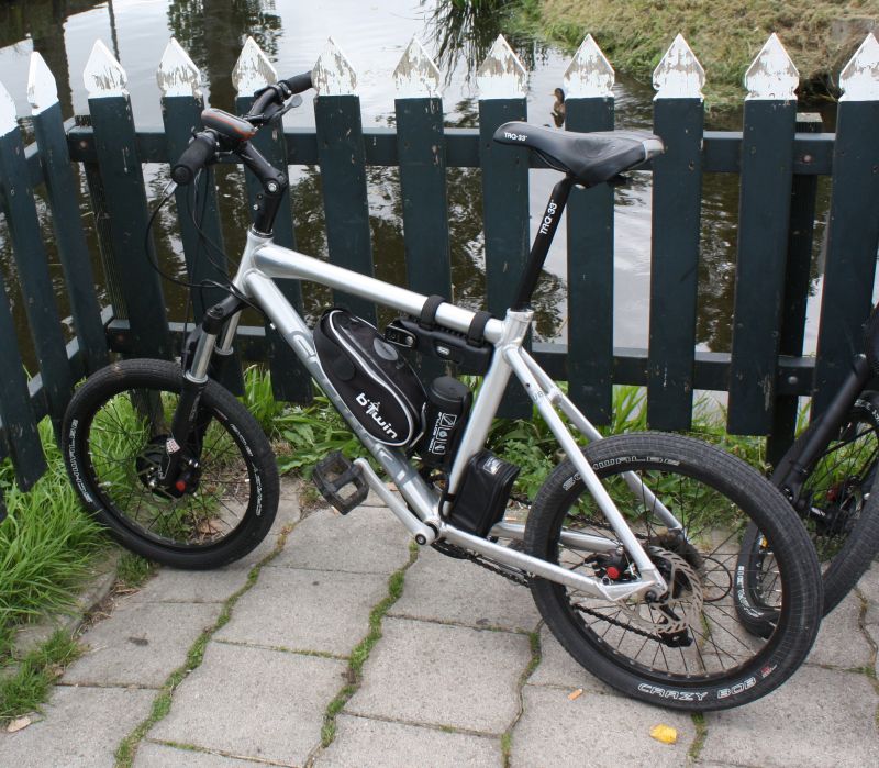

2436 Messaggi
Inserito il - 02/11/2014 : 02:30:25  Mostra Profilo  Visita l'Homepage di AlexSv Invia a AlexSv un Messaggio Privato
Sulla mia sub ho montato un bafanghino anteriore venduto per ruote da 16", alimentato a 12s LiFe (quindi a circa 38v) raggiunge i 30km/h senza problemi :)

Qui una foto quasi recente, in assetto "esplorazione paese straniero":

Inserito il - 03/11/2014 : 14:14:31  Mostra Profilo Invia a tatai un Messaggio Privato
Haha, bellissima!
Ma perché il 16", una tua scelta?
2436 Messaggi
Inserito il - 03/11/2014 : 14:21:28  Mostra Profilo  Visita l'Homepage di AlexSv Invia a AlexSv un Messaggio Privato
Il bafanghino pensato per ruote da 16" e' semplicemente piu' veloce di quello venduto per le 20" :)

Inserito il - 03/11/2014 : 21:43:45  Mostra Profilo Invia a tatai un Messaggio Privato
Come ti trovi con un anteriore così piccola?

2436 Messaggi
Inserito il - 04/11/2014 : 01:43:12  Mostra Profilo  Visita l'Homepage di AlexSv Invia a AlexSv un Messaggio Privato
Non ci siamo capiti: le ruote sono da 20" entrambe, e' il motore che veniva venduto per ruote da 16" ed e' stato scelto solo perche' fa piu' giri a parita' di tensione

30 Messaggi
Inserito il - 04/11/2014 : 13:51:14  Mostra Profilo Invia a tatai un Messaggio Privato
Strani giochi di proiezioni....sembrava più piccola!

AlexSv ha scritto:
C'e' di sicuro il thread della costruzione da qualche parte nel forum :P
149,31 KB
troppo carina questa!!
ammortizzatori, freni a disco..ma è un'adattamento o originale?
dove la trovo da acquistare??
Modificato da - fulcon in data 08/12/2014 13:16:21
2436 Messaggi
Inserito il - 09/12/2014 : 00:20:47  Mostra Profilo  Visita l'Homepage di AlexSv Invia a AlexSv un Messaggio Privato
qui http://www.jobike.it/forum/topic.asp?ARCHIVE=true&TOPIC_ID=10766 trovi il thread di costruzione !
Mi spiace comunicarti che e' una bici completamente custom, ho comprato praticamente ogni singolo pezzo in un negozio diverso
In commercio trovi qualcosa di simile, devi cercare "minivelo" quella che mi ha ispirato e' la "Hooligan".
Se vuoi provare a "inventarla" puoi prendere una mtb ammortizzata front e riraggiarle le ruote su due cerchi da bmx da 20"

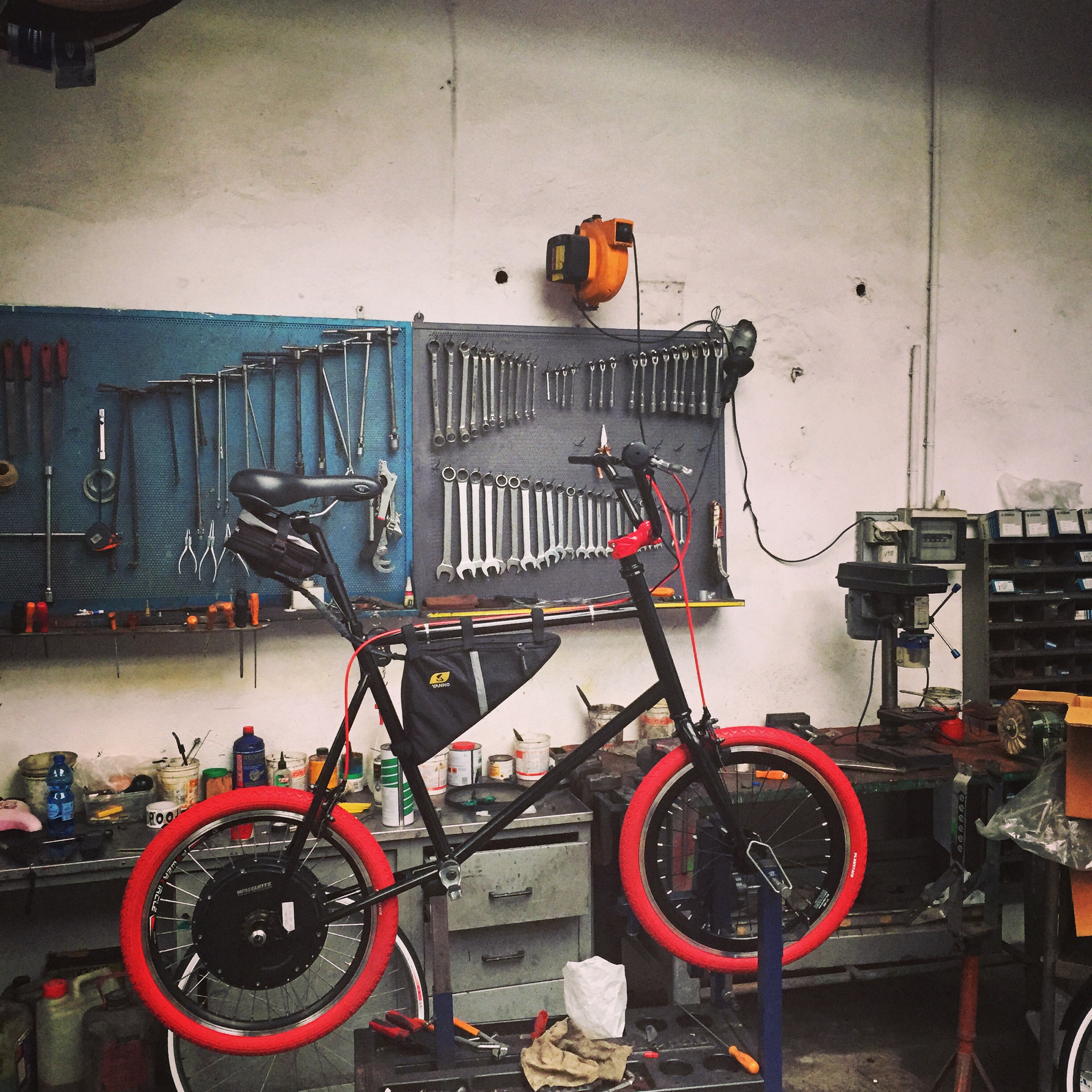

tatai
30 Messaggi
Inserito il - 14/01/2015 : 21:16:05  Mostra Profilo Invia a tatai un Messaggio Privato
Finita!!!!!!!
Divertente, scattante e bellessima...(ma sarà la foga iniziale)
tatai
30 Messaggi
Inserito il - 14/01/2015 : 21:20:13  Mostra Profilo Invia a tatai un Messaggio Privato
tatai ha scritto:
Finita!!!!!!!
