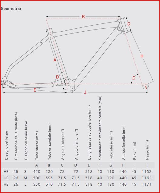

Vorrei capire però un'altra cosa molto importante...ma per non sbagliare la scelta del telaio.
Ad occhio e croce con la mia altezza dovrei stare su una L... sono alto 1,77.... leggevo che in genere fino a 1,75 si consiglia la M.... concordi?? Devo verificare anche altri parametri, da alcune parti leggevo di misurare il cavallo, ma non ho ben capito come questo poi vada rapportato al telaio.
Grazie ancora per i consigli di tutti.

Per la tua altezza ci vuole una "L", senza nessun dubbio!!!
Le finezze hanno senso se ti fai fare una bici su misura, con le "Pret a porter" devi scelgiere quasi sempre tra pochissime misure standardizzate.

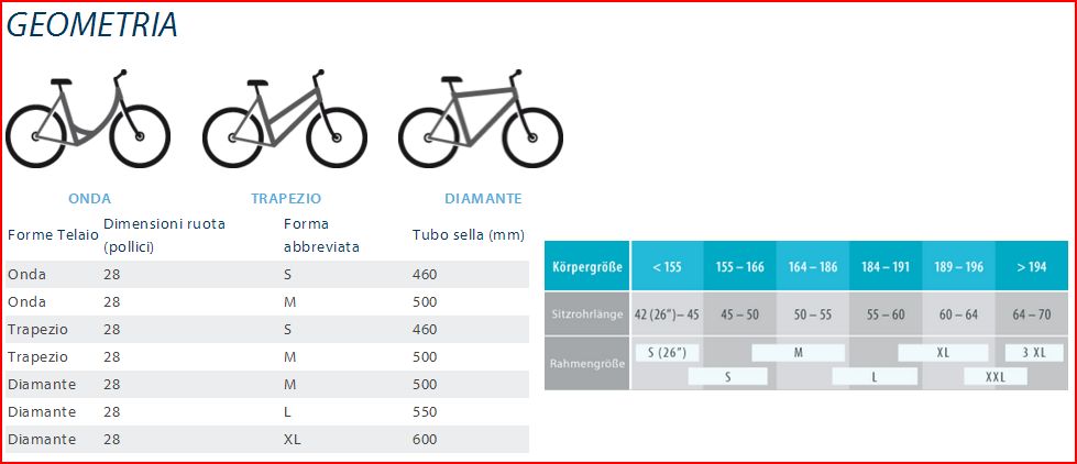

Inserito il - 20/11/2014 : 15:32:37  Mostra Profilo Invia a dipigi un Messaggio Privato
Non sono d'accordo per le bici telaio uomo che provengono dal mercato svizzero-tedesco la tua taglia è M.
Questo per esempio per una city-trekking Kalkhoff:
60,96 KB
anche una L potrebbe calzarti con sella al minimo ma diventa critica la misura "B" e quindi il manubrio potrebbe essere troppo distante...
51,43 KB
Io ho una Flyer X taglia M tubo sella misura 50 e una Kalkhoff Agattu misura 53 e entrambe calzano a perfezione (sella alzata al livello del manubrio o quasi).
Modificato da - dipigi in data 20/11/2014 15:52:38

Grazie per tutti i suggerimenti, ed anche per le indicazioni sulle misure.
La haibike in pronta consegna è una 50, lui dice che per me sarebbe ottimale la 45
Soprattutto se voglio fare un po' di fuoristrada.
Solo che non ho ben capito il motivo.
E che la 50 è troppo a filo
Il modello in questione è la xduro hardnine rx
Il nyon è molto interessante, anche se sviluppato al momento solo per Android, l'app per Apple dovrebbe uscire nei primi mesi del 2015
Solo che a livello puramente estetico preferisco la 50 con sella bassa che la 45 a sella alta.
Ancora mi manca la conoscenza per capire da un punto di vista tecnico le differenze

E' solo da capire come stai tu in sella... se ti pare di star bene in quella che c'è in negozio, se il prezzo è per te corretto , compra quella.
36551 Messaggi
Inserito il - 21/11/2014 : 09:16:03  Mostra Profilo Invia a Barba 49 un Messaggio Privato
Per la guida in fuoristrada si preferisce sempre un telaio più piccolo mantenendo la sella alzata al massimo, scendendo di sella si toccano molto meglio i piedi a terra piuttosto che con un telaio grande con la sella bassa, se ci pensi è normale!

Scusa la mia ignoranza ma quale sarebbe la differenza??
La 45 regolata, con l'altezza sella, per la mia statura sarebbe identica alla 50 con altezza sellino standard (inteso come sellino alzato al suo minimo, che comunque è un pochino)
Quindi non riesco a cogliere, in tal senso, le differenze ed i vantaggi.
Mi sembra di capire però, che le geometrie della 45 siano leggermente più raccolte e piccole, il che renderebbe la bici più agile nell'off.
