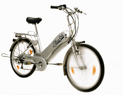

Inserito il - 10/04/2007 : 20:04:27  Mostra Profilo Invia a Tino un Messaggio Privato
Se vuoi una bicicletta cotruita in Italia con un buon rapporto qualità prezzo, mi sento di indicarti:
La Frisbee Euro 7 (circa 1.000 euro) http://frisbee.eu/html_ita/prodotti/euro7.html :
26,5 KB
oppure la Dinghi Express (780 euro) http://frisbee.eu/blog/wp-content/uploads/2007/03/linea-dinghi-2007.pdf:
45,55 KB

Il fatto è che in qs momento sono soprattuto tentato da due modelli: la Dinghi e la Light Evolution.
E' che non vorrei spendere molto... (la ezee torq costa abbastanza: che cosa garantisce in più?)
Le ho già provate dai rivenditori, ma la Dinghi, che è più scattante nelle partenze, arranca un po' in salite anche non ripide.
duns
Inserito il - 09/05/2007 : 22:16:31  Mostra Profilo Invia a elle un Messaggio Privato
duns quelle che indichi non corrispondono esattamente al profilo della "bici veloce e leggera"!
in ogni caso, se ti piace la dinghi, quale modello hai provato?
c'è quello nuovo con cambio e motore da 220, che in salita dovrebbe cavarsela

Ho provato una delle ultime vecchie versioni (non aveva specifiche ulteriori). Ora ne sono arrivate di nuove, ma non sembrano uguali a quelle del sito della Fresbee (le ho viste da Anda Electric di Nova Milanese)
duns
Modificato da - duns in data 10/05/2007 16:14:48
Inserito il - 10/05/2007 : 16:18:37  Mostra Profilo Invia a elle un Messaggio Privato
quella che potrebbe interessarti è la dinghi express: se si chiama così è lei, se no no
