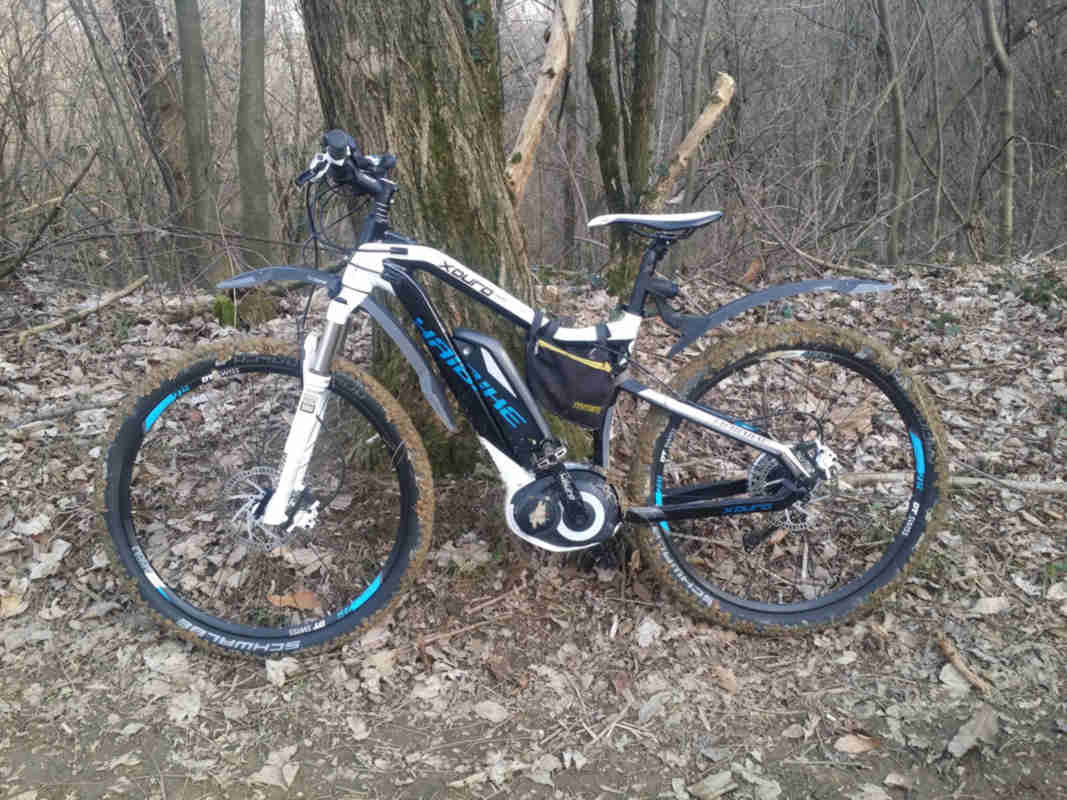

Buongiorno a tutti, ero convinto di aver già inserito il report ma boh!! non ne trovo traccia. Ci riprovo dal PC. Come da titolo ho preso la MTB come regalo di Natale per mia moglie (e abbiamo messo in vendita la sua Atala Bfree S Bosch)....se interessa ho pubblicato annuncio qui: http://www.jobike.it/forum/topic.asp?TOPIC_ID=23115.
Sabato l'ho provata per bene, anche perchè ero curioso di confrontarla con la mia Atala BCross 27.59, lungo un percorso di circa 35 Km di sviluppo e circa 1300 m di dislivello (da Oruxmaps) esaurendo la carica della batteria bosch da 400 Wh. L'assistenza utilizzata è stata in prevalenza tour, con parecchi tratti in sport e turbo, considerato il percorso sui colli di Bergamo, con salite molto ripide anche su sentiri nel bosco. Non sono un esperto ma credo che come livello la mia Atala Bcross (quasi top di gamma per Atala) e l'Haibike Hardseven (livello entry di Haibike), si possano equiparare. Meglio la forcella Rock Shox di Haibike, rispetto alla Suntor di Atala, ma meglio i freni shimano di Atala rispetto ai tektro di Haibike. Entrambe con motore performance Bosch (2014, aggiornato 2015 per l'Atala e 2015 per l'Haibike). Anche la guarnitura cambio è paragonabile (Atala con corona 15 e modifica Leonardi fino al 40 - Haibike con corona 16 e modifica Leonardi fino al 42). Le prime impressioni sono molto positive e di grande stabilità e robustezza, dovute credo, principalmente, alla forcella rock shox (la differenza rispetto alla suntor si sente) e forse anche al manubrio, leggermente più largo e anche al differente telaio. Non mi hanno entusiasmato i freni, che tendono ad andare in crisi molto prima degli shimano di Atala, cominciando a cigolare e ragliare. La pedalata mi sembrava meno "rotonda" rispetto alla mia Atala, ma forse dipende anche dalla posizione della sella che non ho voluto arretrare per l'haibike. Anche a livello di assistenza del motore non ho percepito grandi differenze, anche se il venditore spergiura che i Bosch di Haibike sono settati con più spunto). Alla fine sono stato soddisfatto del giro e dalle impressioni; in conclusione l'Haibike mi sembra meglio dell'Atala BCross, ma sostanzialmente, almeno per le sensazioni che ne ho tratto, mi sembra che tutto sommato si equivalgano.

Grazie. In effetti anch'io mi aspettavo che la sensazione di solidità e robustezza che traspare dall'estetica della bici, si traducesse in una netta differenza di prestazioni, rispetto alla BCross. Il percorso di prova solo in brevi tratti poteva definirsi "tecnico" (riferito alle mie scarse capacità trialistiche....quando il tracciato si fa duro....scendo dalla xduro). Avendolo comunque percorso in precedenza con la BCross, le impressioni sono quelle. Forse su tracciati più tecnici le differenze si vedranno. Se mia moglie mi presta ancora la bici proveró su tracciati diversi e vedró di aggiornare il report.

Per Eugenio: al netto dei rispettivi sconti (il negoziante è sempre lo stesso), 350,00 euro in più per l'Haibike, credo sia la differenza per il cambio a 10v e per la forcella rock shox;
Per Adriano Gecchelin: si hai ragione, ma da non esperto, leggendo i commenti di persone sicuramente più preparate di me, mi sarei aspettato una netta differenza (che poi non avrebbe nemmono potuto essere così netta, considerate le guarniture delle due bipa e la tutto sommato, poca differenza di costi); si probabilmente incide molto il "marchio" e si rischia di pagare quello, più che la sostanza delle cose. Stiamo a vedere in termini di affidibilità/manutenzione come va con l'Hai, perchè la BCross di Atala mi ha fatto tribolare non poco per "settarla" a dovere ed andare a "regime".

Buonasera.Oggi riprovata su un giro più lungo di circa 60 km e 1400 m di dislivello. Confermo le prime impressioni. Piú affidabile e stabile in discesa (la differenza è dovuta alla forcella rock shox che vince nettamente sulla suntor). A livello di potenza motore non ho percepito differenze. Leggermente meno agile in salita la xduro (corona 16 - pignoni 11 - 42) rispetto alla BCross (corona 15 e pignoni 11 - 40).
