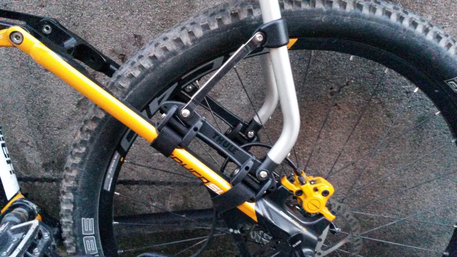

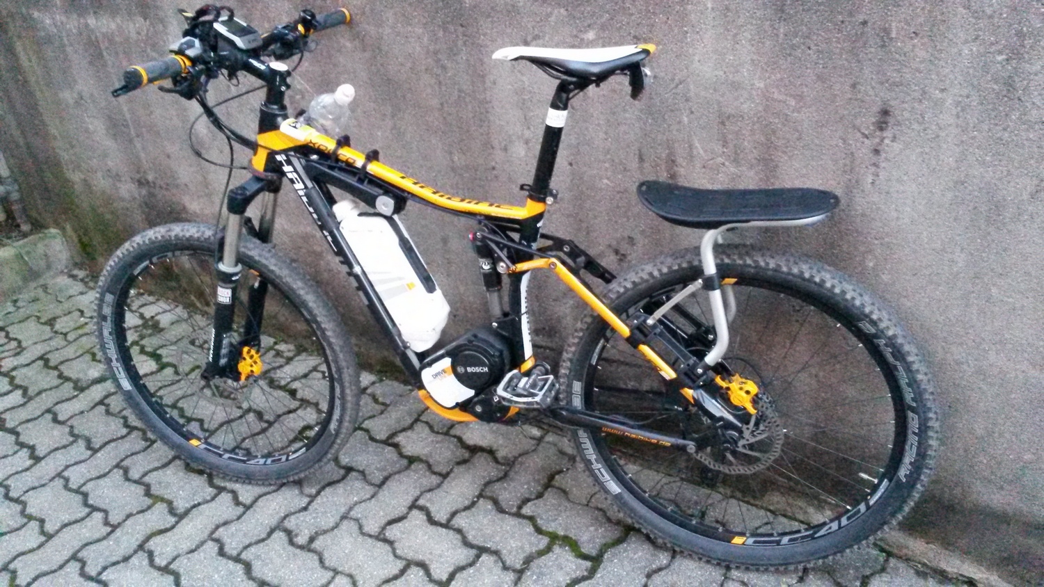

Io ho montato questo, l'ho comperato da bicifacile è della Thule (l'abus ora l'ho fissato ad un montante del portapacchi). Che bella sembra un mulo

Questa soluzione non è male giordano5847, ti trovi bene?ci si possono caricare un pò di kg.?

Inserito il - 17/02/2015 : 12:19:02  Mostra Profilo Invia a giordano5847 un Messaggio Privato
Mi sembra fino a 30kg ma guarda qui
http://www.speedup.it/bici/accessori-bici/borse-e-portapacchi/portapacchi/pack-n-pedal-tour-rack-thule_1235910.html?origin=product-ads&gclid=Cj0KEQiA6ounBRCq0LKBjKGgysEBEiQAZmpvAxzxUduj5GM5HL6Hz8Jdm6mUo6bwCl6ftzxjmyWY_h8aAoYM8P8HAQ
Ce ne sono di due tipi questo e come il mio. A questo appendi le borse!

Inserito il - 17/02/2015 : 12:36:57  Mostra Profilo Invia a gabrybody un Messaggio Privato
Mi sembra molto valido, supporta anche molti kg. e può essere addirittura montato sulla forcella anteriore.!

Ciao..confermo la validità del portapacchi
Thule.
Per tutta la scorsa stagione ho trasportato batteria+centralina senza problemi...
https://www.bike-components.de/en/Thule/Pack-n-Pedal-Tour-Rack-p35087/
