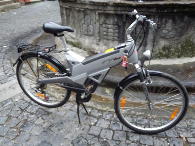

Inserito il - 20/02/2015 : 04:41:52  Mostra Profilo Invia a 2fast2green un Messaggio Privato
Da Amatore :
Modello City
Praticamente inutilizzata, nessun graffio o segno
Con portapacchi e parafanghi originali
Batteria NiMh in perfetto stato con caricatore originale
Manuale d'uso
Ciclistica completamente tagliandata
€ 500,00 intrattabili
2fast2green
Estero
95 Messaggi
Inserito il - 20/02/2015 : 09:52:42  Mostra Profilo Invia a 2fast2green un Messaggio Privato
Foto :
88,69 KB
36469 Messaggi
Inserito il - 20/02/2015 : 14:58:22  Mostra Profilo Invia a Barba 49 un Messaggio Privato
Un vero oggetto di culto, mi fa quasi gola!!!
