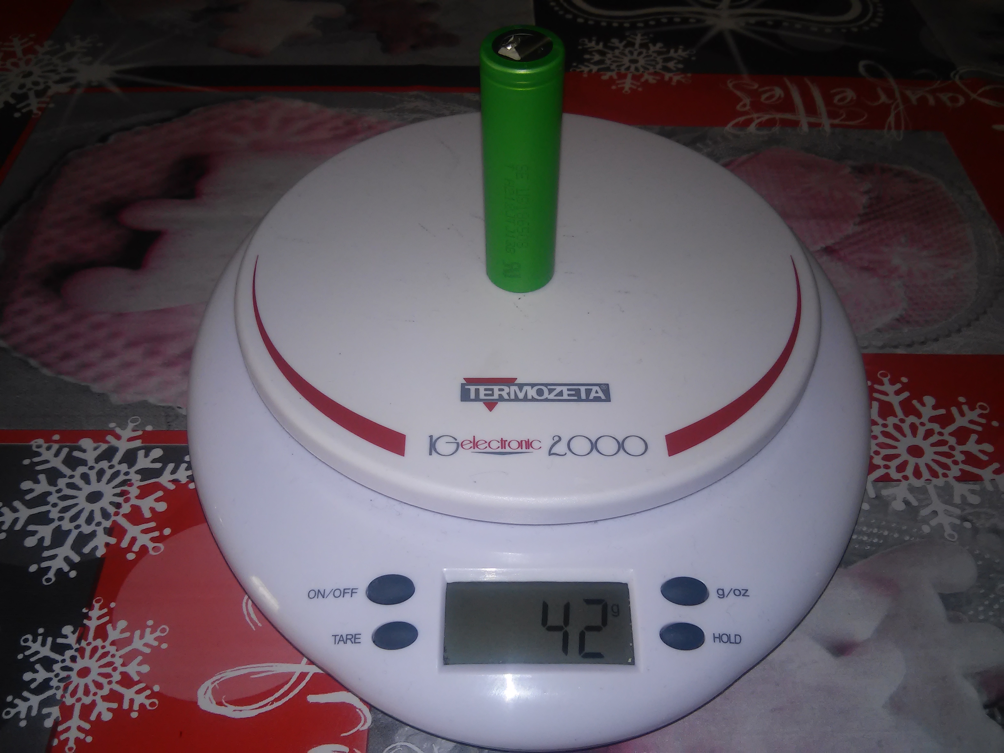

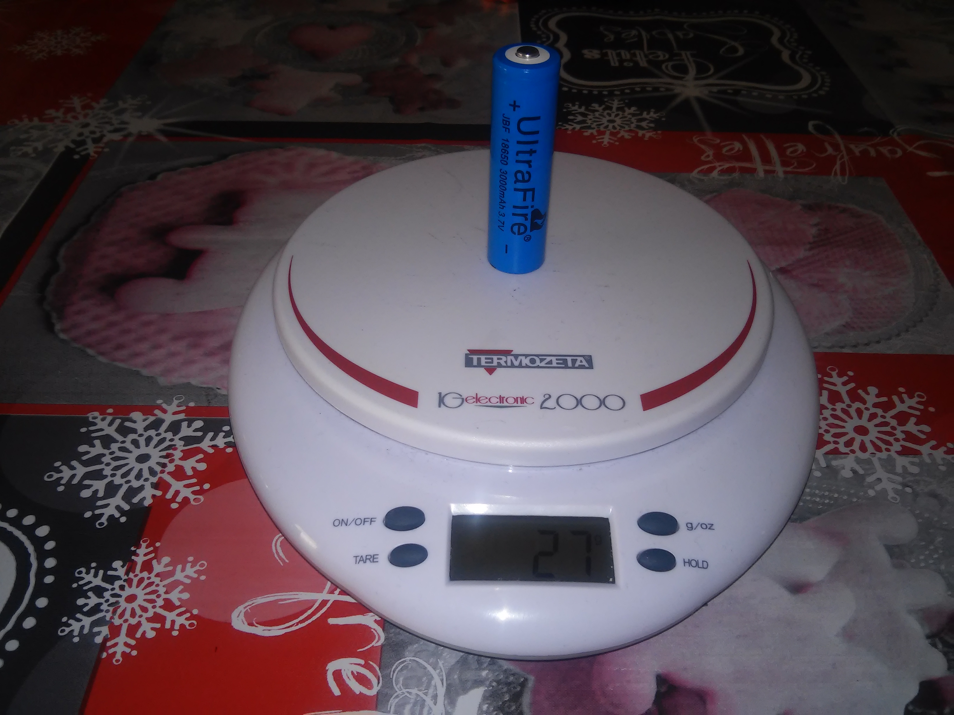

Inserito il - 23/02/2015 : 20:47:38  Mostra Profilo Invia a scannella un Messaggio Privato
buonasera a tutti qualcuno gentilmente può spiegarmi come mai c'è questa differenza abissale di peso tra queste due batterie Li-Ion?le batterie in questione hanno le stesse misure e capacità ma una è toShiba e l'altra e ultrafire

Inserito il - 23/02/2015 : 21:17:20  Mostra Profilo Invia a Barba 49 un Messaggio Privato
Molto semplice, le Ultrafire sono dei fake clamorosi, non hanno nemmeno 6-700mAh di capacità, quindi i contenitori in realtà sono semivuoti o colmi di una polvere bianca non meglio identificata!!!
Ne abbiamo già parlato molte altre volte, quelle celle non sono assolutamente da prendere in considerazione, oltretutto sovente propongono delle capacità assolutamente mai raggiunte con le 18650...

Inserito il - 23/02/2015 : 21:34:00  Mostra Profilo Invia a fab0 un Messaggio Privato
Sono talmente fake che se rompi le palle al venditore dandogli dei dati oggettivi per cui quelle celle hanno una capacità ridicola, probabilmente te ne mandano altre meno scarse.

Inserito il - 25/02/2015 : 12:10:46  Mostra Profilo Invia a scannella un Messaggio Privato
bene ho rifatto il test con cronometro alla mano e questi sono i risultati,dopo 1ora di utilizzo della mia torcia con la cella farlocca ultrafire la tensione era a 3v mentre la più pesante costosa e famosa toschiba era già scesa a 2,85,dopo un'altra ora la ultrafire era a 2,7v mentre la toschiba era a 2,65v i tempi di ricarica sono più o meno uguali circa 6 ore

Inserito il - 26/02/2015 : 12:15:49  Mostra Profilo Invia a Barba 49 un Messaggio Privato
Le ho testate fino dalla prima uscita sul mercato ed ho sempre rilevato (esattamente come scrive Pietrotop e come ho scritto sopra) valori di capacità intorno ai 700mAh: Ritengo che la cella che usate per confrontare la Ultrafire sia danneggiata...
Come potrete vedere scorrendo i dati di tutte le celle 18650 LiIon il peso è sempre comreso tra i 42 e i 45g, quando una cella è più leggera significa solo che è semivuota, io talvolta ci ho trovato una polvere bianca inerte come riempimento, altre volte una piccola pila e il resto tutto vuoto.
Prova ad usare una cella NUOVA e vedrai che specialmente se chiedi correnti rilevanti le cose sono assai diverse da quelle del tuo test.

Inserito il - 26/02/2015 : 18:17:25  Mostra Profilo Invia a scannella un Messaggio Privato
salve a tutti,ho controllato le celle con un carica batterie serio e mi ha dato in carica 2800mha la toschiba e 1250mha la ultrafire,ma facendo i test con una torcia non mi sono accorto che con la toschiba per un'ora di utilizzo la torcia era bollente e il fascio luminoso era ancora potentissimo mentre con la ultrafire dopo soli 30 minuti la torcia è già tiepida e il fascio luminoso dopo un'ora è mooolto inferiore alla toschiba,quindi posso dirvi che chiedo venia,avevate ragione voi,ma il mio era uno scherzo per vedere se eravate attenti
