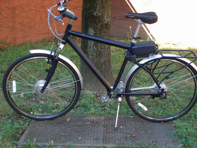

Ho ordinato ed appena ricevuto 2 Wayel, per me e mia sorella.
La mia è una One City uomo 7V di un bel blu anodizzato e l'altra una One City donna 3V color crema e rosso come quella del sito..
Devo dire che la mia appena tolta dall'imballo mostrava un piccolo danno da trasporto sul contenitore sigillato dela batteria, che mi è stato immediatamente sostituito dal negoziante.
Ieri sera diluviava e non abbiamo potuto ritirarle ma nella pausa pranzo mia sorella è tornata lì e se l'è già portata in ufficio, già accessoriata di cestone posteriore, ciclopc, doppia catena antifurto e pompa per gonfiare la sella.
La batteria è talmente piccola che sul portapacchi posteriore ci sta comodo anche il cestone di vimini.
Premesso che mia sorella è abituata ad andare in ufficio con una citybike a 6V (5+5 km) le prime impressioni, appena telefonatemi, sono di ottima maneggevolezza e frenata, buona immediatezza all'avvio - diciamo 2 giri di pedale. Belline le lucette a energia solare, mentre non sono molto piaciuti un paio di passacavi volanti che stonano un pò su un mezzo per altri versi ben rifinito.
Il primo contatto è avvenuto nei vialetti di Milanofiori e quindi non ha ancora verificato la velocità di punta ma mi ha già detto che il rapporto finale di trasmissione non consente un sufficiente sviluppo della pedalata. Già il secondo dei tre rapporti le fa frullare le gambe vorticosamente.
Spero in meglio per la mia che, avendo il 7V, dovrebbe darmi una pedalata più "lunga"; eventualmente si valuterà se e come il Nexus consente il montaggio di un pignone con un paio di denti in meno.
A stasera dopo il ritiro, se non piove di nuovo...

eugenio
1446 Messaggi
Inserito il - 08/08/2008 : 13:26:52  Mostra Profilo Invia a eugenio un Messaggio Privato
Ciao giorgiacola
anche io mi sono trovato subito comodo, sono1,83 x ...101kg.
La bici la trovo comodissima ed è facile trovare la giusta posizione.
Se il mitico Detto Pietro è aperto vado subito a farmi controllare il Nexus perchè me l'hanno dato non regolato a dovere, non mi entra il 7 e con il 5 "scavalla" e tende ad andare a vuoto.
Inoltre il motore in velocità emette una sorta di ziiinnn metallico mentre in quella di mia sorella si sente a mala pena.
Mi piacerebbe che i parafanghi fossero meno aderenti per poter calzare le mie amate Big Apple da 50 mm, che con il mio peso sono un must. I copertoncini di serie da 35 mm non mi mettono in salvo dai binari del tram, che sono larghi 40 mm (misurati col calibro )
Stamattina 16km di percorrenza che aggiunti ai 6 di ieri fanno 22: si sono già spenti 2 led su 3. Va detto che sono sempre andato tra i 28 e i 32 e che la media è quasi 25 kmh, quindi superiore ai miei usuali 20-21.
Probabile che andando a palla l'autonomia si riduca ed ho anche il sospetto che il biciaio in preconsegna non l'abbia caricata a fondo.
DOMANDA:
Stante che le litio non andrebbero scaricate a zero, qualcuno sa dirmi cosa succede a un certo punto: vado finchè non si spegne o c'è una sorta di sicurezza logica che stacca il motore PRIMA che la batteria vada a zero?
Oggi prima di andare a casa ho da girare un bel pò per Milano e non vorrei fare danni...
Un saluto
Eugenio
P.S.
Comunque la bici anodizzata blu scuro coi parafanghi verniciati argento è proprio bella bella.
Sono uscito alle 11 a prendere il caffè coi colleghi ed ho trovato 4 persone intorno che se la studiavano

Disperazione!!
Già rubata la mia Wayel anodizzata blu notte, ieri verso le 13 fuori dal mio ufficio in v. Verdi a Milano e chiusa con due catene.
Avevo appena fatto le foto che mi apprestavo a pubblicare
Sfortunatamente alla consegna il concessionario non aveva trascritto il n. di telaio ma spero che il produttore ce l'abbia scritto da qualche parte in modo da poterlo comunicare alle forze dell'ordine.
Raleigh Dover Ltd 11v 2012

Scusate, devo aver sbagliato qualcosa nell'inserire le foto...
Sono fuori della grazia di Dio!
137,61 KB
Modificato da - eugenio in data 12/08/2008 12:10:36

Inserito il - 12/08/2008 : 12:18:01  Mostra Profilo Invia a Tino un Messaggio Privato
Ho cercato di ordinare le foto che hai inserito, Eugenio.
Dispiace molto anche a me quello che ti è capitato.
Inserisco una nuova discussione su Pedelecafè con richiesta di ricerca della tua bici.

La bici mi è stata soffiata priva dei fanalini a cellette solari ed ovviamente delle chiavi di accensione.
So già che nel fine settimana dovrò battere i vari mercatini milanesi dell'usato e anche se finora non ho mai ritrovato nulla di quanto rubatomi non perdo la speranza in un colpo di fortuna.
In commissariato mi hanno invitato a fornire una foto della bici, in caso di ritrovamento costituirebbe prova della proprietà.

Praticamente questo:
http://img408.imageshack.us/img408/8669/scatolamov3be.jpg
Un saluto
Eugenio
