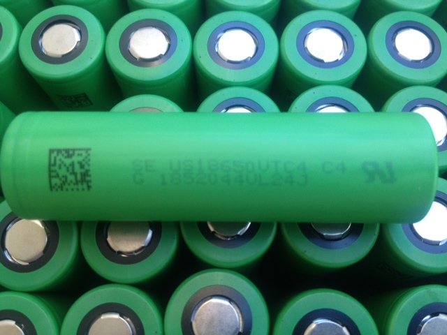

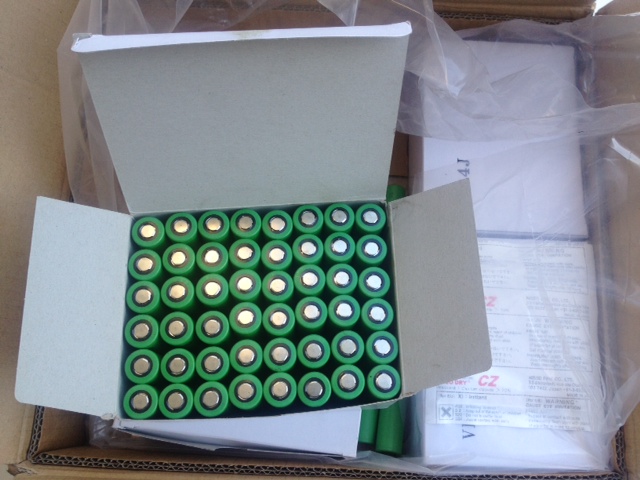

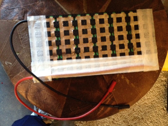

Ciao a tutti...
ho delle sony vtc4 nuove. (foto in scatola)
se vi interessa posso farvi provare un pacco batteria già assemblato (vedi foto) 14s 7p
possibilità di assemblaggio.

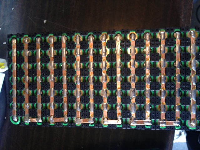

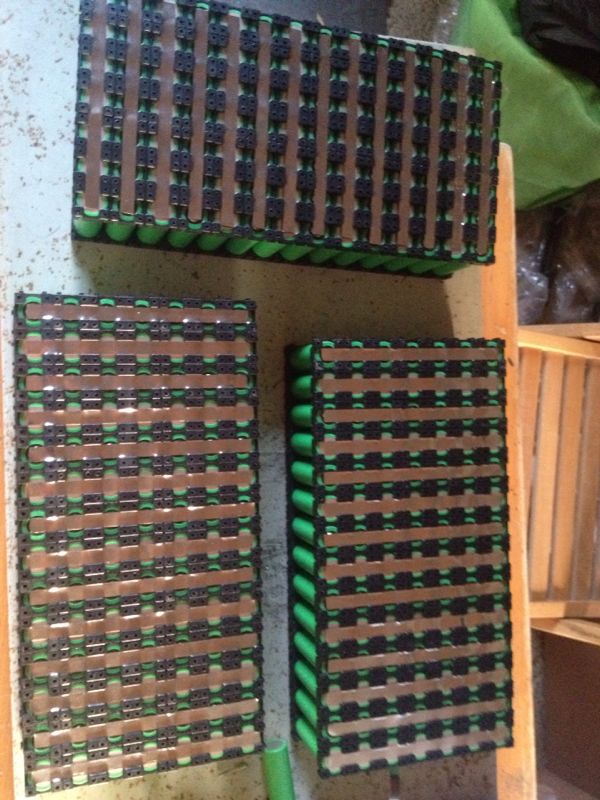

ci sono ancora disponibili 2 pacchi Batteria 14S 7P.
Praticamente nuovi con 2 scariche all'attivo.
Uno saldato a stagno con lamelle in rame ed uno saldato con puntatrice con lamelle in nickel.
Prezzo 290€
142,32 KB
156,66 KB
Giovy
125 Messaggi
Inserito il - 03/06/2015 : 16:43:42  Mostra Profilo Invia a Giovy un Messaggio Privato
ecco le foto.
142,32 KB
156,65 KB
