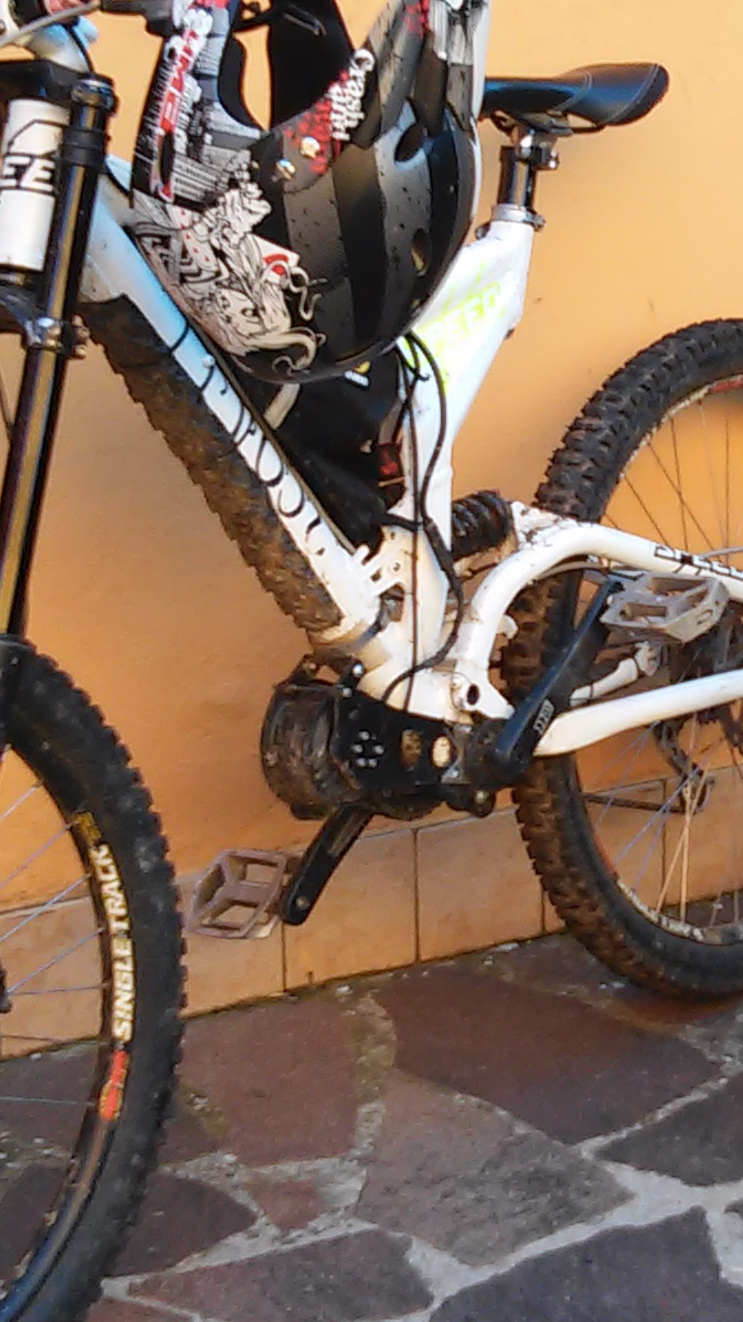

Se non vuoi sforzare lascia perdere le bici con sensore di sforzo.
L'unico motore centrale che non ha il sensore di sforzo è il bafang BBS01. Blindo7 ne ha uno e sa anche come farlo andare pure a potenze legali. Si può montare su una bici che hai già o una bici da 300 euro. Il kit costa sui 1.000 euro, la batteria la puoi staccare e portare via e la bici, magari pieghevole, va messa al sicuro.

Beh diciamo che il bbs01 non è proprio l'unico senza sensore di sforzo.
Ci sarebbe anche questo, che in salita è decisamente avvantaggiato dalla corona 32 denti.
2662,99 KB
Tiratina di orecchie pure a me?
Scherzi a parte, mi trovo troppo distante per allestire una bici a Federika.
Direi che il bbs01 potrebbe essere un buon compromesso. Magari con corona ridotta
Progettazione e assemblaggio mid-drive kit + batterie con servizio assistenza.
