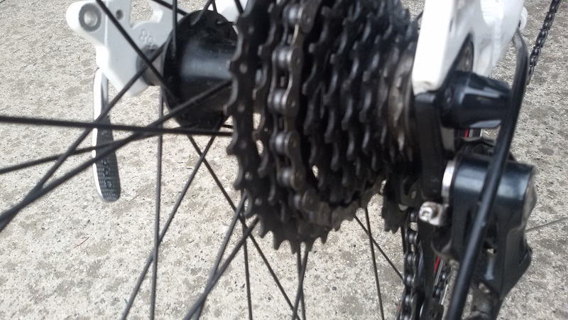

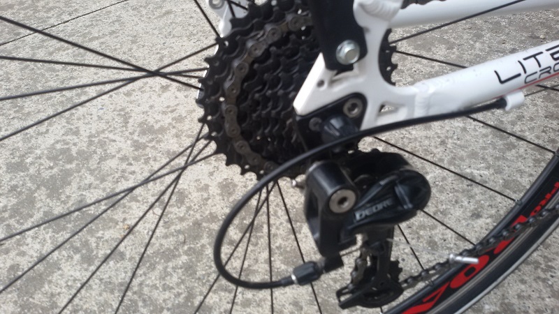

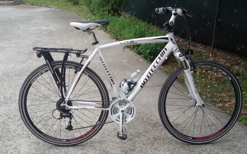

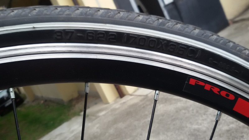

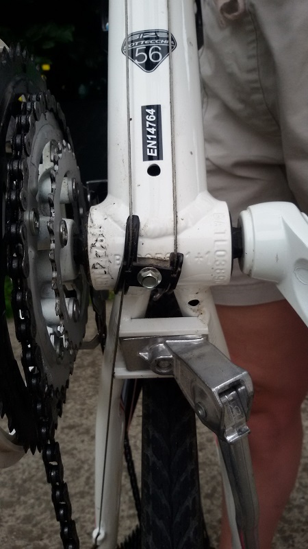

Oggi ho fatto il primo giretto con la mia nuova bicicletta muscolare, niente da dire sono stato fortunato è perfetta per l'uso e la comodità che cercavo, inoltre mi piace anche esteticamente...
aggiungo un foto della bici, più alcuni particolari per chiedervi:
voi che siete più bravi di me, notate dei motivi che possono rendere la bicicletta difficilmente elettrificabile?
come ad esempio i cavi che comandano i deragliatore, se scegliessi il kit centrale
la misura dei pneumatici o il tipo di cambio (devo ancora capire se è a cassetta o filettato l'innesto dei pignoni) se scelgo l'hub posteriore o la forcella ammortizzata se scegliessi l'hub anteriore (sconsigliato praticamente da tutti)
PS non guardate la borraccia... cambierò anche quella magari aggiungendo i parafanghi

La bici va benissimo e non vedo ostacoli al montaggio di NESSUN tipo di motorizzazione, per riconoscere una cassetta da una ruota libera basta girare i pedali all'indietro ed ascoltare il ticchettio che ne deriva, se è frequentissimo e di bassa udibilità è una ruota libera (è il ticchettio cui siamo abituati da sempre, lo dovresti riconoscere) se invece la sua frequenza è assai più bassa (pochi "tic" per giro di pedali) e di sonorità più elevata allora è una cassetta e non potrai impiegarla per il montaggio sul motore, salvo acquistare un Bafang CST apposito (e molto costoso)...
