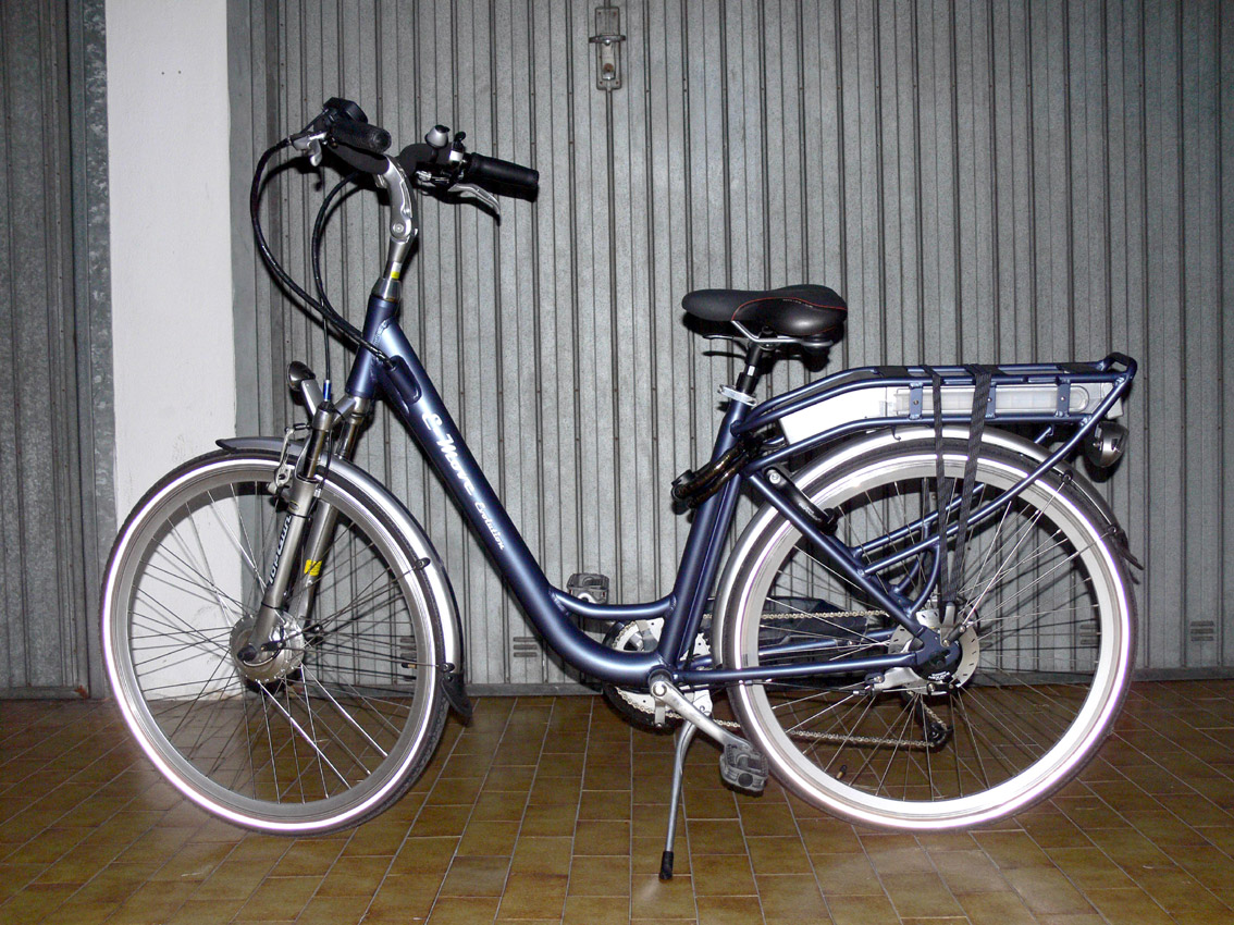

ho acquistato una e-move evolution che possiedo da 15g e posso dire che e' davvero una bicicletta stupenda. i programmi per l'assistenza alla pedalata non sono 3 come viene detto ma 8 e vanno da una assistenza molto delicata per poter passeggiare in un parco con delle persone vicino senza rischiare di investire nessuno a scalare fino alla modalita' full che spinge con tanto vigore fino alla velocita'consentita. fatica? se lo volete si ma se tenete un ritmo piu' lento della velocita' scelta NO ! perche' spinge lei.
la forcella regolabile' e' stupenda per scorrevolezza ed e' pure regolabile. anche la sella morbida e pure ammortizzata e' una delizia per chi non vuole sentire legnate sulla schiena. saldature di qualita' e la possibilita' di regolare la bicicletta in 5 sec con levetta per il manubrio/cannotto e per l'altezza sella.
spegnendo l'assistenza? la bicicletta e' molto scorrevole con quei cerchi da 28.
parliamo della batteria? io la ricarico ogni 15 gg ma solo per sicurezza perche' non voglio trovarmi a secco mentre torno dal lavoro. 16 ah sono quasi il doppio di cio' che offrono tutte le altre biciclette che se va bene dopo 30 km hanno chiuso....
a chi fosse interessato ,veramente interessato, io vendo la mia bicicletta perche' essendo alto 1,68 mi trovo un po' in bilico e mi sento precario visto che tocco proprio con le puntine dei piedi. diciano che va bene per chi parte dal 1,71 in su. poi prendero' la CITY della e-move sempre con batteria da 16..
se siete interessati io sono di venezia.
Il prezzo è di 1.450 euro

"e' nuovissima e mi spiace da morire venderla perche' e' stupenda anche perche' costa 2000 euro."
"per correttezza devo dirvi che la bicicletta e' anche in asta su ebay e se qualche d'uno ferma il prezzo sono costretto a vendergliela. Se invece la ferma una persona fuori ebay allora ritiro l'asta."

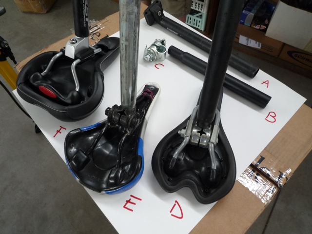

per cristian vianello:
invece di vendere la bicicletta, cambia selle e tubo reggisella, da quel che vedo dalla foto, riuscirai a recuperare anche 4 cm e mettere così tranquillamente tutto il piede a terra.
Difficile spiegare a parole, con la foto allegata mi spiego meglio:
si tratta di passare dal tipo "F" a quello "D", con morsetto fissato a rovescio e modello di sella ultrapiatto.

L'idea è ottima, anche se diverse selle "ultrapiatte" sono talmente piatte che non hanno lo spazio sufficiente per contenere l'attacco al contrario!
Secondo me basterebbe cambiare la sella, quella attuale è piuttosto "gonfia" e regala almeno un paio di centimetri ad una Brooks monofili, tanto per fare un esempio.
