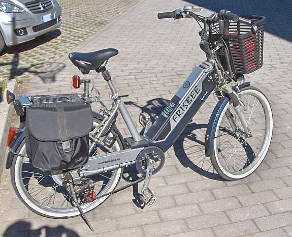

ciao a tutti, sono nuovo di qui...
sono in procinto di comprare la mia prima bici elettrica e come tanti qui, ho bisogno di qualche ragguaglio.
dunque:
ho la possibilità di aquistare usata una fresbee limited, ma nn trovo dati comparabili esplicitamente di questo modello.
la bici è stata aquistata 2 anni fa da questa persona che la lascerebbe x 700 euro "nn è un pò troppo?"
la foto è quella in allegato.
cio che mi preme sapere è riguardo la tecnologia usata 2 anni fa x fabbricare bici e motore...
...x poche centinaia di euro in +, sarebbe forse il caso di aquistarla nuova vantando di un motore + performante e di consumi + limitati, oppure mi dite che la tecnologia costruttiva da 2 anni a questa parte nn ha fatto considerevoli progressi, x cui sarebbe sensato prendere questo usato?
ringrazio tutti voi anticipatamente,
fl3nd3r.

Inserito il - 13/09/2008 : 16:37:20  Mostra Profilo Invia a elle un Messaggio Privato
benvenuto
qui ci vuole pix per risponderti come si deve
ma provvisoriamente: cosa sai delle batterie? se sono le originali e se non sono state tenuto benissimo (ricarica anche se ferme ecc.) è ragionevole pensare che vadano sostituite a breve

Inserito il - 13/09/2008 : 20:03:31  Mostra Profilo Invia a Patrizia un Messaggio Privato
Per quanto io sia innamorata della Frisbee e dei suoi modelli,
trovo che 700 euro per il modello della foto siano troppi.
metti poi caso che le batterie siano da sostituire.......

Inserito il - 13/09/2008 : 22:09:39  Mostra Profilo Invia a pixbuster un Messaggio Privato
Da quello che riesco a vedere è il modello Limited, come quello che avevo io e costava intorno ai 1600 euro
Rispetto alle attuali "Euro 7" ha un buon ammortizzatore anteriore ed il canotto sella ammortizzato
Ma ha anche un motore a spazzole (brushed) che rende meno in salita in spunto e in autonomia
Sul pacco batterie poi non c'è il voltmetro e l'amperometro a led
La batteria poi ha due contatti invece dei quattro attuali perciò è complicato eventualmente montare un pacco al litio o comprare un nuovo pacco
Le batterie poi erano un pò meno performanti delle attuali (12Ah invece di 14) e di qualità forse inferiore
In definitiva: la bici è sicuramente ben utilizzabile anche se non al "top della tecnologia" ma le batterie saranno molto probabilmente da sostituire
Ma anche a me il prezzo sembra un pò troppo elevato
Fl3: dicci qualcosa sul tuo uso previsto e così magari ragioniamo meglio

Benvenuto fl3,
per me il prezzo era gia' esagerato prima, dopo l'intervento di pix e' esageratissimo.........meglio spendere qualche centinaio di € in + e avere qualcosa di piu' performante.

orca, sembra davvero un'ottima bici, diciamo che x quanto ne so ora di bici elettriche "praticamente niente" quel modello del link mi piace + della frisbee
ok, ok, ma restiamo in topic!
sullo specifico modello di frisbee, ripeto, ci vuole l'occhio di pix
se poi la bici più adatta al nostro amico (fl3nd3r - con un nick del genere nessuno ti chiamerà per nome qui...) sia di questo o di un altro tipo, è un discorso a parte - che potremo fare se lui ne ha voglia e ci spiega un po' cosa ci vuole fare
si certo che voglio :)
diciamo che x ora ho provato una euro 7 fresbee di un mio amico e nn credo mi interessi qualcosa di +.
per intenderci, oggi ho provato la limited che ho postato in alto e mi è sembrata meno performante, nn so esattamente in che cosa, ma diciamo che quando ho chiesto tutto al motore "giusto per provare" nn mi ha convinto. in oltre ho notato che anche i comandi x il cambio di modalità, appaiono gia un pò + vetusti della €7 che ho provato.
sono d'accordo, infatti so che x batterie nn al litio è raccomandata una carica continua una volta che si ha deciso di iniziare una carica, e il proprietario della bici oggi invece, mi ha mostrato come la caricava di solito, e cioè "esempio" l'ha attaccata 2 orette perchè sapeva che sarei venuto a provarla. è un brutto segno?
ecco, gia sapendo queste cose tanto mi basta x optare x un nuovo.
"siete preziosi :)".
ho l'idea che tra 5 anni queste bici faranno + di 200 km con una carica, quindi "anche se mi sbaglio" ritengo opportuno stare su un modello il + possibile recente.
x ciò che ci devo fare...niente di particolare. diciamo che come uso di necessità, posso vedermi costretto a raggiungere di frequente un luogo distante 6 km da casa, tutto qui. x il resto me la godrei nei parchi dove nn si può andare con le moto "tipo parco di monza e parco delle groane x chi li conosce".
